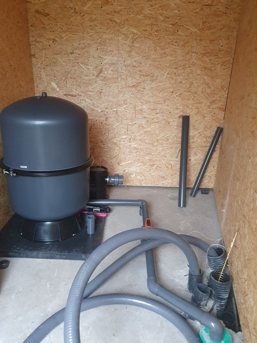

SFA ist endlich da. Kann man eigentlich das Regenwasser aus dem Pool mit der SFA über den Bodenablauf abpumpen ohne dass schon alles andere wie ELD und Skimmer angeschlossen ist?
- Sandfilteranlage
- 20200514_193312_copy_1209x1612.jpg (920.78 KiB) 135 mal betrachtet
- Beiträge: 10383
Re: Pool steht, Technik fehlt (noch)
Nö, bekommst nicht nach oben gesaugt... bzw. selbst wenn Du die Saugleitung vorher voll Wasser machst, saugt das nicht lange. Über den Bodenablauf wird direkt wieder Luft mit angezogen wenn da nur bisschen Wasser drüber steht.

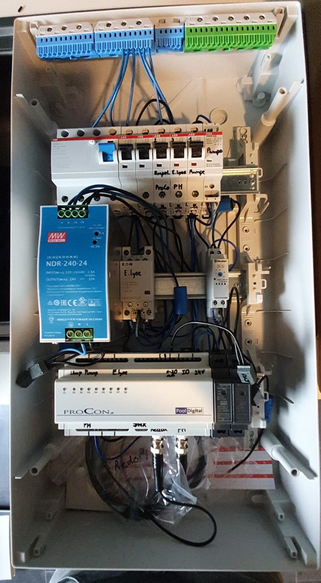

Sodele, bin ein Stück weiter.Bisher bin ich soweit ich
Konnte der Anleitung / dem Schaltplan von tyr0n gefolgt.
Und hoffe das das nachher funktioniert.
Schutzleiter fehlen natürlich noch. Hatte kein Grün/Gelb zur Hand
- Schaltschrank
- IMG-20200517-WA0025_copy_859x1556.jpeg (772.3 KiB) 114 mal betrachtet
- Beiträge: 10383
...da klemmt ne Tüte unten drin
geht das blaue Kabel da von Klemme_4 des ABB Schütz an das Finder Relais... oder sieht das nur auf dem Foto so aus?
uru-khai
- Beiträge: 128
Zwischen Finder Relais und dem ESB20-20 gibt es keine Verbindung...

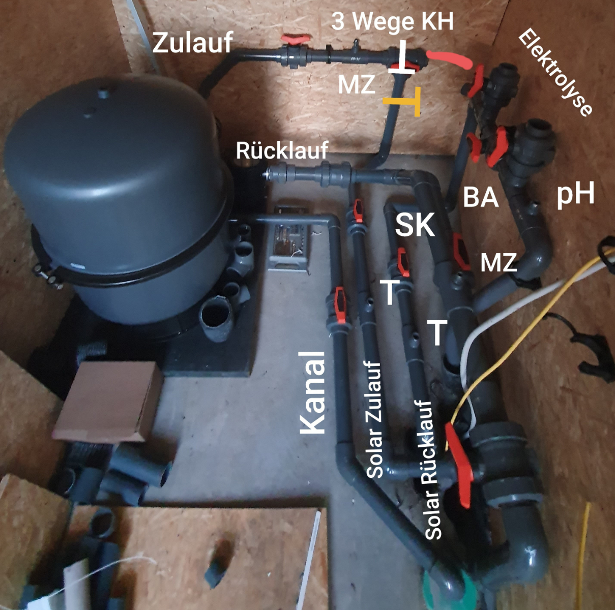

Der nächste Schritt in hoffentlich die richtige Richtung.
Könnt ihr bitte mal über die Verrohrung schauen?
Wegen den Leitungen zum bzw. Vom Solarabsorber bin ich unsicher. In das senkrechte Stück im Rücklauf des Solarabsorbers bevor es zum Zulauf zum Pool geht würde ich noch ein Rückschlagventil einbauen. Was meint ihr?Gruss Sebastian
- Technikhaus
- 20200518_214327.jpg (1.05 MiB) 96 mal betrachtet
- Beiträge: 10383
Rückschlagventil im Rücklauf des Absorbers?.... da kann es irgendwie nicht viel bringen.... Wenn dann im Vorlauf.. braucht man bei "normalen" Höhen aber nicht. Wie hoch ist der Absorber über der Pumpe?
uru-khai
- Beiträge: 128
Der Gedanke war das wenn das 3-wege Ventil mit T offen A-B durchlässt und nicht über den Absorber geht, das Wasser nicht Richtung Solarabsorber Rücklauf drückt. Wie ist denn in der Regel die Aufteilung mit Solar / ohne Solarunterstützung?
- Beiträge: 10383
Na ja wo sollte es hindrücken. Der Zulauf ist komplett verschlossen, also drückt es auch in den Rücklauf kein Wasser rein (bzw. nicht so das da was durchfliesst).
uru-khai
- Beiträge: 128
Ok. Gibt es sonst Verbesserungsvorschläge? Ist zu 80% noch nicht geklebt.

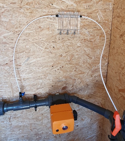

Ich hab ne Frage zur Messzelle:
Wenn ich nur PH und Redox am Anfang einbauen wie kann ich die dritte Zelle verschließen? Was ist des für nen Gewinde?
Gruss Sebastian
Gruss Sebastian
- 20200521_160151_copy_415x468.jpg (113.25 KiB) 62 mal betrachtet
DJ.Eddy
- Beiträge: 127
Wenn es die Zelle von PoolContol ist, ist ein Verschlußstopfen mit passendem Gewinde dabei.
