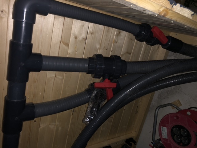

den „fisch“ den ich gedreht habe ist das ich ziemlich hoch bin.
Das könnte ich noch ändern. sorry war nur schnell vom habd fotografiert.
Hoch im Sinne von ca 90cm über wasserlinie
- D5A31937-AB05-4189-A061-E996A1102F8A.jpeg (79.06 KiB) 143 mal betrachtet

Re: Planung Pool - Installationspaket für Poolneubau 8x4x1,5m ?
...steht die Pumpe oberhalb dieser Rohre?
bzw wo is denn da oben und unten... lol.
Linke Seite des Bildes ist oben... die Kabeltrommel unten....?
Pumpe steht unterhalb dieser Rohre. Kabeltrommel is unten.
ich mach morgen nochmal eines von „vorne“.

- Beiträge: 10410
die Rohre kommen von unten aus dem Boden... gehen nach oben... und dann wieder runter zur Pumpe, die auch auf dem Boden steht?
Da saugt Dir keine Pumpe drüber die Luft raus...
Bau Dir nen Adapter für einen der Skimmer (KH vom anderen Skimmer und Bodenablauf schliessen) und drück da das Wasser mit dem Gartenschlauch beim Skimmer rein... sonst bekommst Du das nie voll. Ansonsten halt umbauen - das is ja jedesmal ne Katastrophe wenn Du das füllen musst.

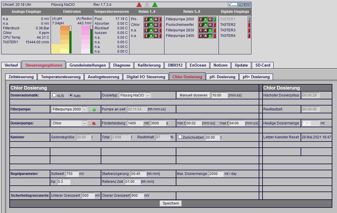

Am Wochenende haben wir unseren Pool "ausgewintert". D.h., die Schutzplane entfernt, gereinigt, Wasser aufgefüllt und schockgechlort.
Dann noch das Update auf die Version 1.7.3.d gemacht.
Nun habe ich leider das Problem, dass die Dosierpumpen nicht laufen und der Redoxwert dadurch in den Keller gesackt ist.
Die Steuerung sagt zwar, dass sie dosiert, aber die Dosierpumpe für Chlor läuft nicht. Die Status LED am Controller für das zugeordnete R2 leuchtet auch nie.
Also die angezeigte Dosiermenge von 1361 ml ist faktisch nicht in den Pool gepumpt worden.
Die Anlage lief den ganzen Winter über und ich habe nichts verstellt. Letztes Jahr vor dem Einwintern lief alles ohne Probleme.
Auch beim auslösen der manuellen Dosierung, ....keine reaktion der Pumpe.
Wenn ich die Dosierpumpe direkt an 230V anschließe, läuft diese. Also an der Dosierpumpe liegt es nicht.
Bin echt ratlos.
Bin echt ratlos.
- Chlor.JPG (170.88 KiB) 68 mal betrachtet
- Beiträge: 10410
...von was ist der ausgelöste Alarm, der oben angezeigt wird (rotes Dreieck)?
Das ist die Meldung, dass der Redox Sicherheitsgrenzwert von 500 unterschritten würde.

- Beiträge: 10410
Ne das ist nicht nur eine Meldung, das ist eine Abschaltung. Wenn das ROT ist, hast Du irgendwas bei den Alarmen konfiguriert, was dauerhaft abgeschaltet wird.
So, ist das wenn du einem Farbenblinden sagst, wo rot ist.
Ich konnte mir zwar keine Info für die rote Meldung anzeigen lassen, habe aber den Fehler gefunden.
In den Dosieralarmen war eine entsprechende "Aus" Aktion angelegt. Da muss man auch erstmal drauf kommen.
Besonders wenn man sich solange nicht mehr mit der Steuerung beschäftigt hat.
Also Problem gelöst.

- Beiträge: 10410
Ja, da muss keine Abschaltung rein. Die Dosierung stoppt dann so oder so wenn die eingestellten Grenzwerte über oder unterschritten sind.
