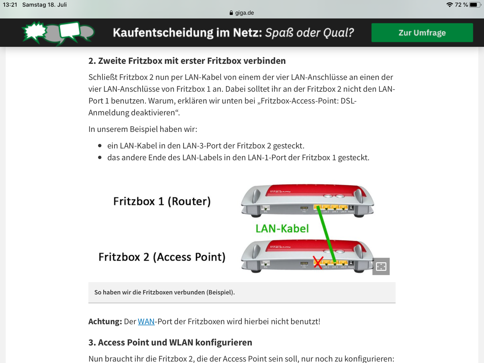

Ich schau mal was ich nich geregelt bekomm, wir sind in Urlaubsvorbereitungen.
Fritz als AP wird nicht auf Lan 1 gelegt!
Den AVM Beitrag habe ich jetzt nicht auf anhieb gefunden
https://www.giga.de/hardware/avm-fritz- ... so-geht-s/
Soll ich das mit dem Notebook machen bevor ich Neustarte und das Ping einrichte?

Kurzes update:
IP adress Konflikt,
Zwei jahre alte ungenutzte damals beim anderen Provider eingerichteter VPN Zugang mit der IP adresse der easy.
VPN Zugang muss extra gelöscht werden, geht nicht über die normale Funktion der Fritz „ungenutzte Verbindungen löschen“
Seit dem sendet sie mir auch wieder mails, Zeitserver habe ich auch eingestellt.
Edit, Mein Kumpel ist inzwischen wieder zuhause.. jetzt zickt sie wieder rumm muss sie vorher anpingen..
Morgen ist auch noch ein Tag..
Gruss
Thomas
