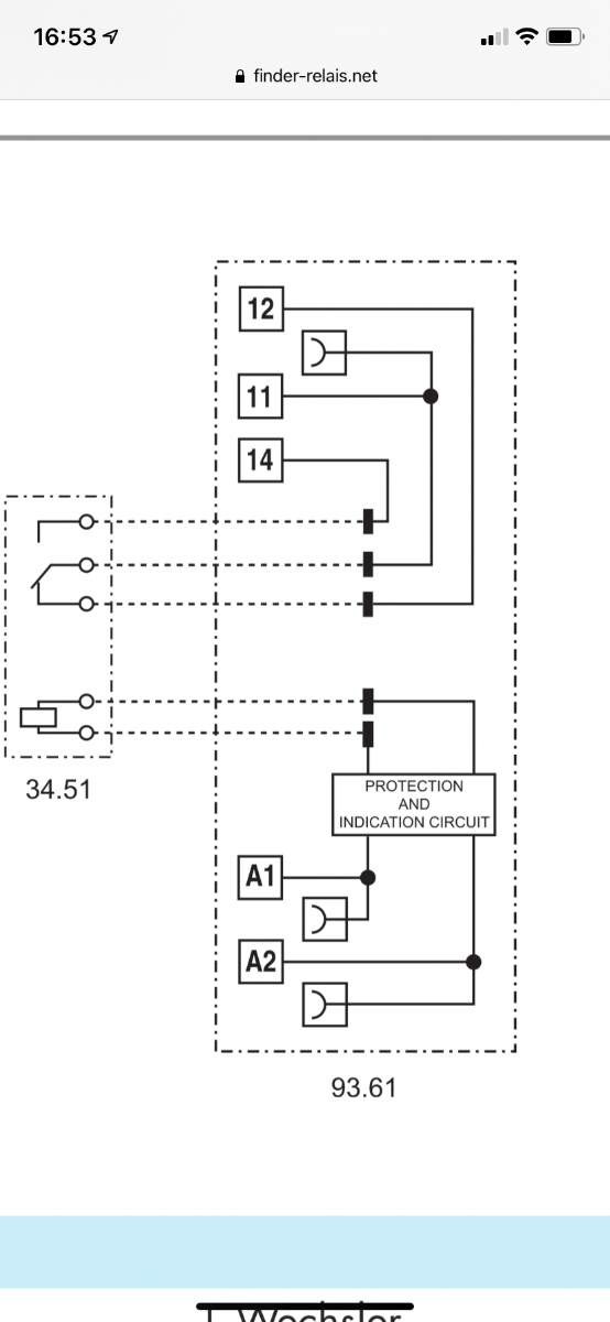

Das ist nicht so ganz einfach zu beantworten und hängt auch von zb der Verkabelung in deiner Verteilung ab bzw auch von den verwendeten Dosierpumpe oder der Filterpumpe.
Aus den Erfahrungen aus dem Feld kann man sagen, dass Dosierpumpen scheinbar schlechter entstört sind als Filterpumpen.
Hier macht dann der Snubber Sinn.
Relais, wenn sie mit 24V Gleichspannung betrieben werden benötigen, wenn sie entstört werden müssen, Freilaufdioden.
Bei manchen Relais sind die aber auch schon intern verbaut.
Sieht man zb im Anhang.
Nicht ausreichend entstört führt zb zu fehlerhaften Einträgen auf der Speicherkarte.
