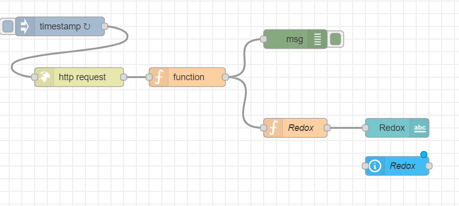

nein leider immer noch nicht. Hab aber schon die Curl Befehle drinnen.
Die Alexa und Kamera Sachen musst halt noch rausnehmen aus dem Flow.

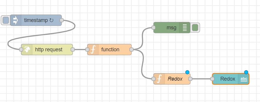

Ich kann jetzt mit Node-Red die Relais schalten wenn es auf Automatik gestellt wurde ( Auch im Dashboard ). Automatik Ein / Aus Funktioniert. Was nicht funktioniert ist Ein / Aus warum auch immer .
Prinzipiell ist es ja egal aber ich frage mich warum ich State 2 /3 nicht setzen kann. Prinziepiell egal denn funktionieren würde es so aber ich will es verstehen.
Bild Bild Bild
Fertig im Dashboard sieht es dann so aus
Bild Bild Bild

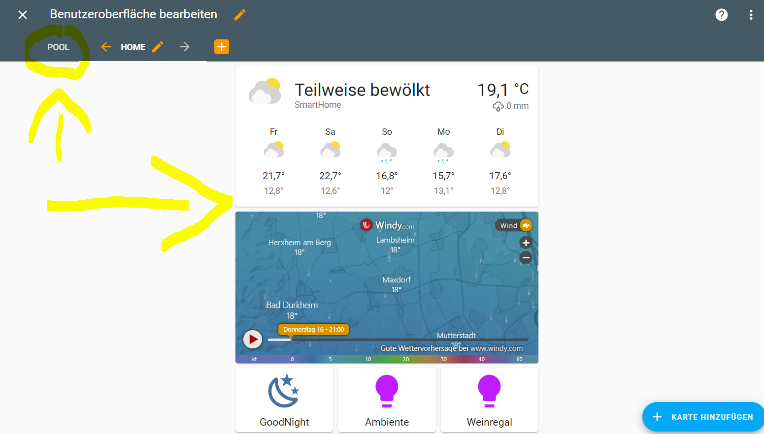

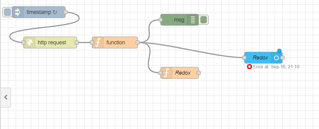

Guten Abend, ich komme noch einmal auf diese Home Assistant + Node Red Sache zurück.
Noch verstehe ich das Ganze nicht wirklich bzgl. Node Red und das benutzen dessen Values auf dem HA Dashboard. In Videos konnte ich feststellen, dass ich mit Node Red einen Workflow starten kann. Und zwar kann ich mehrere unterschiedliche Smarthome Geräte damit kommunizieren lassen. In den Videos ist aber alles ausgehend von dem HA Dashboard und die darin enthaltenen Objekte/Entität oder wie auch immer man die Dinger nennen möchte.
Jetzt wurde hier jedoch die Inhalte aus der GetState des ProCons via Nodered herausgelesen. Soweit so gut. Ich habe mal einen kurzen Flow erstellt:
Der funktioniert auch. Dieser zeigt mir beim klicken auf:
und auf das:
das hier an:
Nun frage ich mich jedoch, was ich tun muss, um z.B. den Redox Wert hier einpflegen zu könne:
Das habe ich noch nicht wirklich hinbekommen. Könnte mir jemand hierzu Hilfestellung geben? Besten Dank im Voraus.
VG Steve
Basti
Beiträge: 310
Re: Home Assistant + Node Red
Beitrag von Basti »

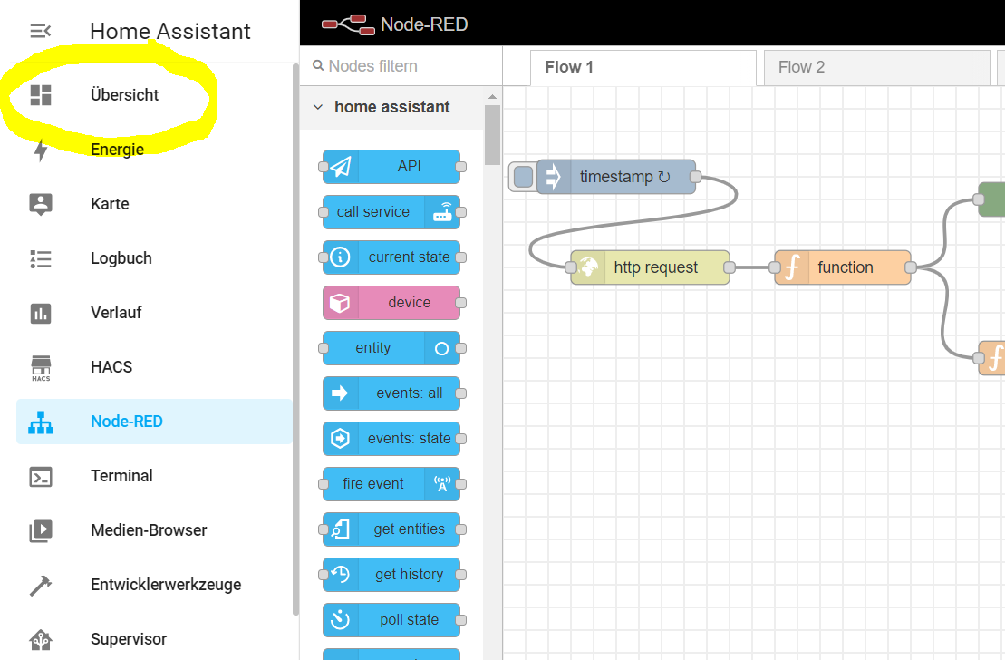

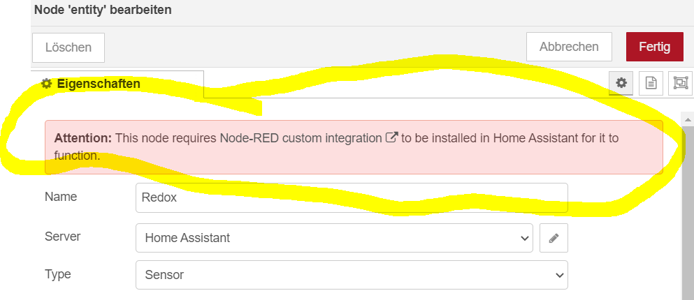

Bei Pool rechts oben auf bearbeiten und dann unten rechts auf das Hinzufügen dann Entität auswählen und deinen redix wert suchen , anklicken fertig.
Ich hoffe ich verstehe es richtig , das du dies im Dashboard bei HA unter Pool haben möchtest .

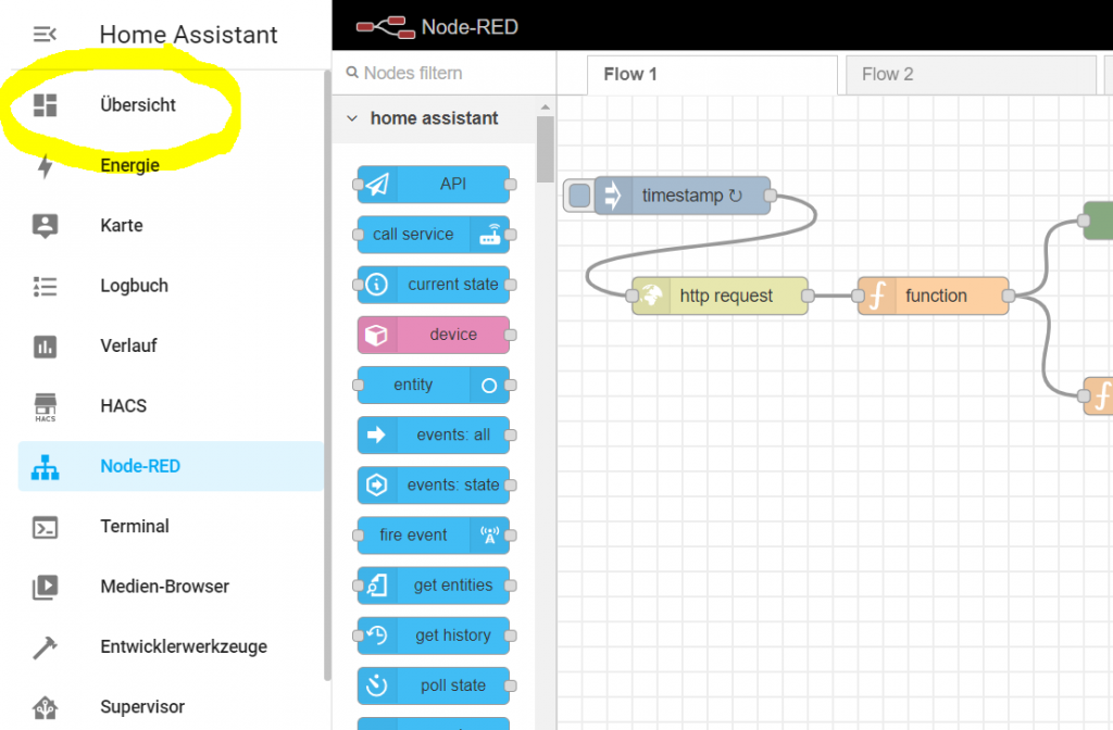

Wow das ging flott.. Genau. Im HA Dashboard wo auch meine andere SmartHome Objekte sind.
Home Assistant -> Übersicht -> Karte Hinzufügen -> Entität....
Ich finde unter Entität kein Redox. Nicht was im Node Red angelegt ist.
Muss ich irgendwo im Node Red etwas einstellen der es Erlaubt die Redox ui_text als Entität anzeigen zu lassen?

Hmm dein Flow sieht komplett anders aus als meiner :(
Egal wo ich die Entity hinziehe bekomme ich einen Error drunter angezeigt:
Basti
Beiträge: 310
Beitrag von Basti »
Die Entität kommt nach Redox Funktion.
Die erste funktion liest die Daten vom Poolcontroller und die 2 Holt sich die Daten Redox / Temp usw.
zweite Redox Funktion die du ja bereits hast und daran mus die HA-E
also nach diesem Code
var data    = JSON.parse(msg.payload);
msg.payload = data['Redox']['value'];
return msg;
Das rote Symbol unter der HA-E beduetet das du keine Verbindung zum Server hast. Klicke bitte doppelt auf das Symbol und dann auf Server rechts daneben. Das Nächste Menü sollte so aussehen da du ja HA in Super installiert hast.

Japp so sieht es bei mir aus. Ich habe nun auch die Entity Funktion hinter der Redox Funktion.
Allerdings muss ich diesen Hinweis mal nachgehen.
