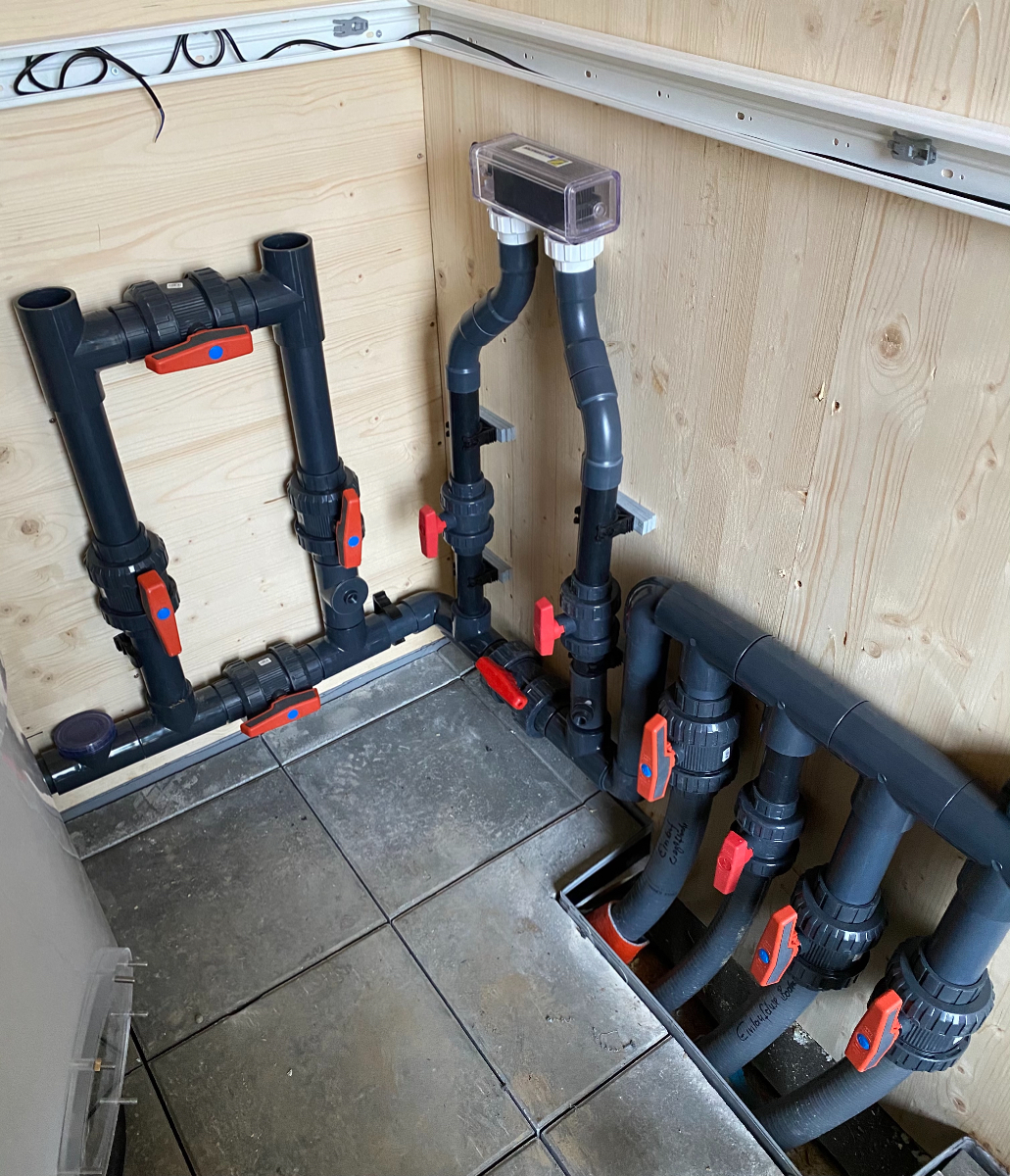

Ich hab jetzt mal meine System zusammengesteckt.
Wäre nett wenn ihr mal darüber schaut.

- Beiträge: 10444
Re: Neubau SEL Pool 8mx4mx1,5m
Ohne zu wissen was wohin geht, kann man da jetzt auch nicht wirklich viel zu sagen...

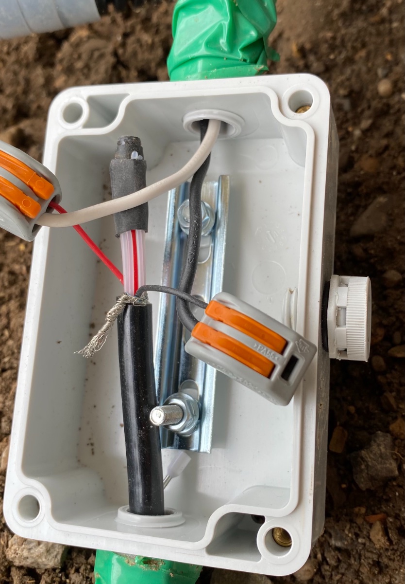

mein Pool ist gerade am einlaufen. Jetzt bin ich gerade dabei mal alles so nach und nach zu testen. Jetzt habe ich auch gerade die Pegelsonde eingestellt. Die Werte habe ich wie in einem anderen Beitrag eingegeben. Nun zeigt es mir zwar etwas an, aber der Wert ändert sich aber nicht bzw. nur ganz gering obwohl ich die Sonde auf verschiedene Wasserstände getestet habe.
Habe ich da alles richtig eingestellt ? Angeschlossen ist die Sonde an ADC2 und an +24v

- Beiträge: 10444
Wenn da der OFFset angezeigt wird (also nahe -50), dann kommt nix am Analogeingang an (ist wie wenn "nichts" angeschlossen" wäre).
Konfiguriert is es richtig... Anschluß passt aber wohl nicht. ?!
Ich hab jetzt nochmal nachgesehen.
Ich hab das rote und schwarze Kabel verlängert.
Rot = +24v
Schwarz = adc2
Die Ummantelung ist frei.
Rot = +24v
Schwarz = adc2
- Beiträge: 10444

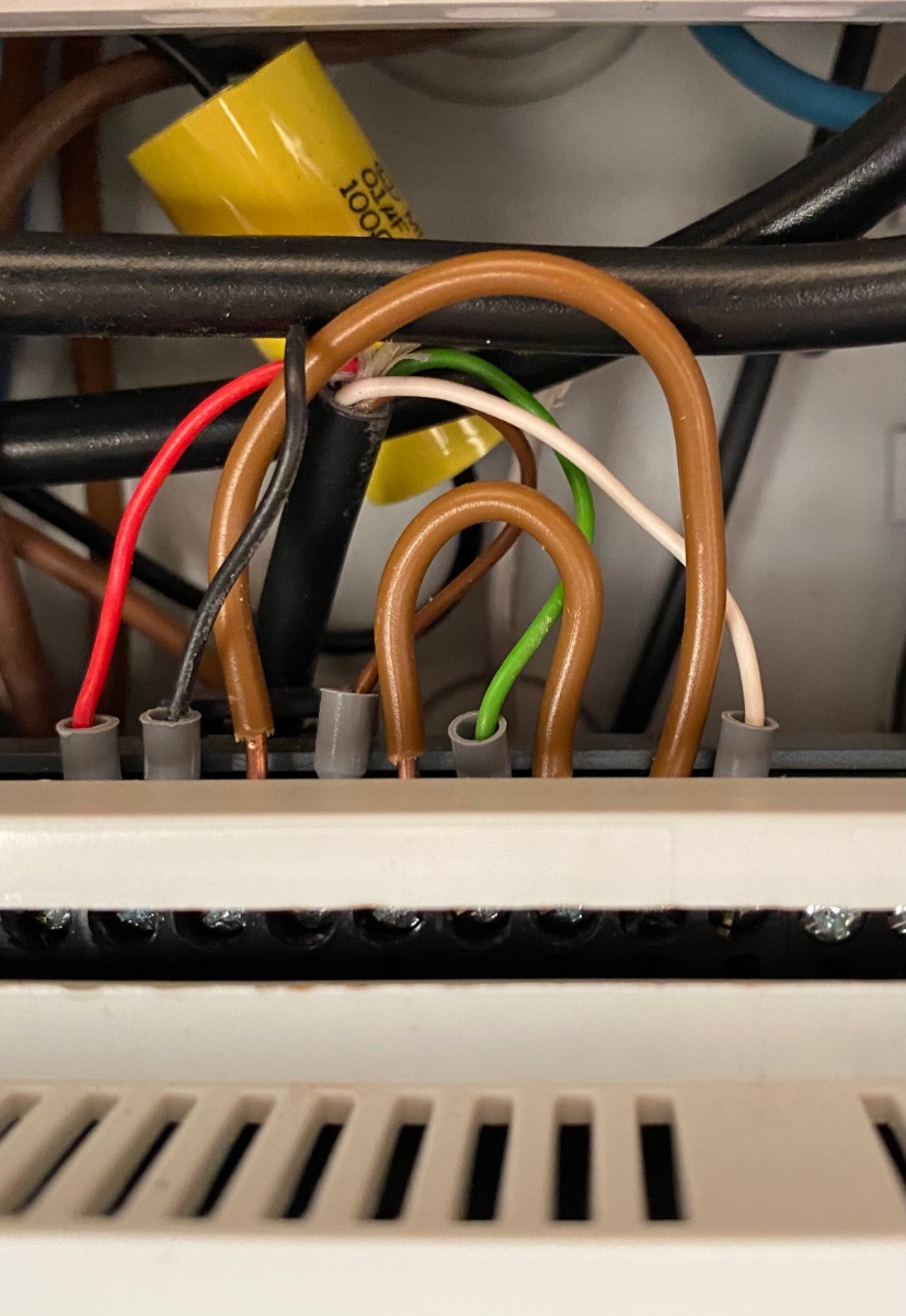

...dann mach bitte Fotos von der Klemmstelle wo es verlängert ist und Fotos von der ProCon wo die Drähte angeschlossen sind.
24v hab ich gemessen. Passt
- 528C876C-D294-4C06-8B63-CD12D1CF7084.jpeg (242.96 KiB) 84 mal betrachtet
- 5A03A865-1B69-4420-BDC6-95708FA6F277.jpeg (269.59 KiB) 84 mal betrachtet
- Beiträge: 10444
...seh ich jetzt aber nicht was an der ProCon angeschlossen ist.
"Was" sind das für24V...? Die müssen vom gleichen Netzteil kommen wie von dem, das die ProCon versorgt
Das könnte das Problem sein. Ich hab’s auf einem 2. Netzteil angeschlossen. Ich klemm es mal um

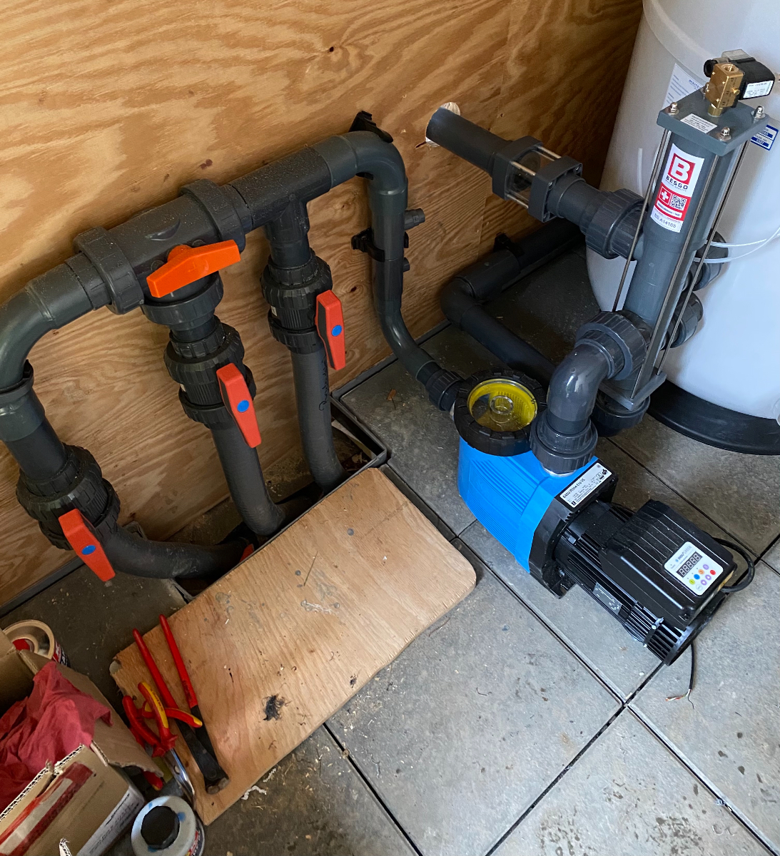

Muss ich bei der Speck Pumpe noch was einstellen das ich die drei Stufen verstellen kann. Bei mir schalten zwar die Relais aber es tut sich nichts
- D9A22503-4630-4B77-AE13-46ABE6AA9AA0.jpeg (270.63 KiB) 60 mal betrachtet
- Beiträge: 10444
Musst an der Pumpe mal nachkucken wie sie eingestellt ist. "Abschalten" kann man die externe Steuerung an der Pumpe schon...

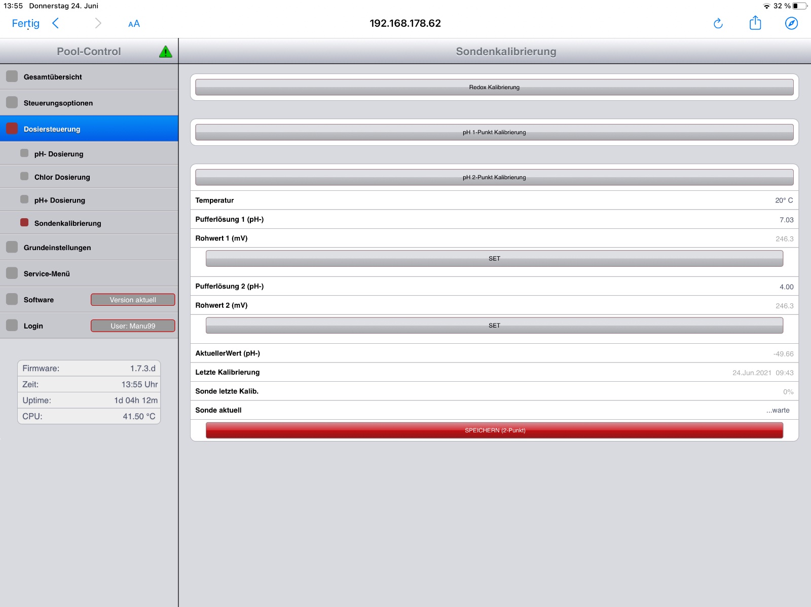

leider komme ich jetzt mit der Kalibrierung von der ph-Sonde nicht weiter. Bei mir zeigt der Wert -49… an. Mach ich was falsch bei der Kalibrierung. Man muss doch nur die Werte der Lösung eingeben abwarten und speichern.
