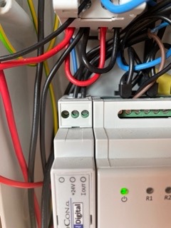

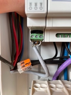

Nachdem ich das heute Nachmittag angeschlossen habe, zeigt der Durchflussgeber knapp 6cm/s an. Beim manuellen Steuern über die Tasten an der Pumpe war er bei über 11.
Hier noch die Bilder des Potentiostaten:
Der iO Out geht an ADC_3 und der +24 kommt vom Netzteil.
Vom Netzteil das auch die ProCon mit 24V versorgt?
Und bei der Elektrode hast dann gewürfelt in welcher Reihenfolge die Drähte angeschlossen werden? Aus der Anleitung:
braun | schirm | weiß
Klemm das um. Jetzt. Sonst kannst gleich noch die nächsten Teile neu kaufen...
