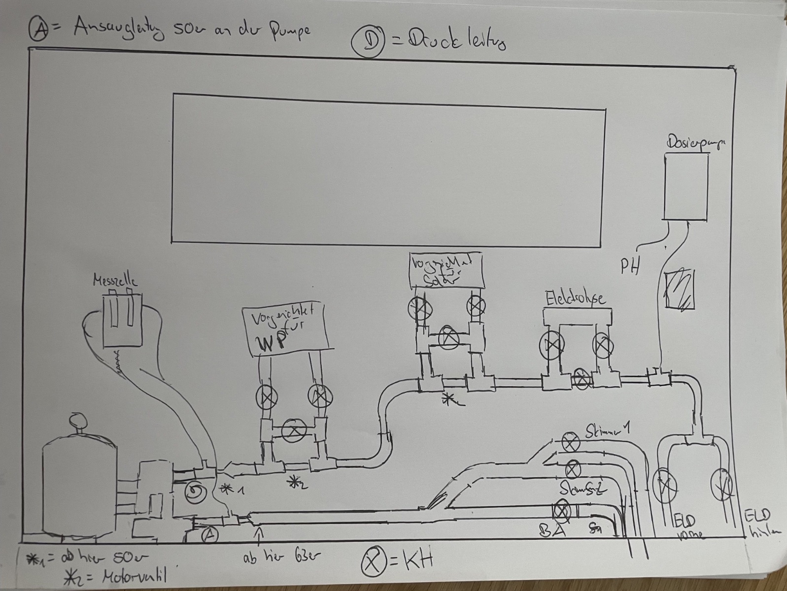

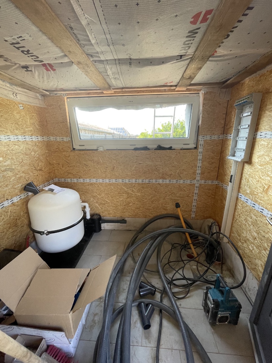

Hallo Zusammen,
wir sind gerade in der Bauphase unseres Styroporpools (8x4x1,5) mit SEL und Procon.
Nun komme ich zum ersten Thema, wovor ich ein wenig Respekt habe und benötige euer Schwarmwissen.
Anbei zwei Bilder. Das zweite ist der Raum bzw. die Wand woran die Verrohrung soll und das erste ist meine Laienhafte Zeichnung, die an dem Plan hier aus dem Forum angelehnt ist.
Ich habe den kompletten Warenkorb Vorschlag der Procon gekauft + die Teile zum Messen des freien Chlors.
Meine Fragen sind nun folgende:
1. Wo sollte ich am besten einen Temperatursensor einfügen?
2. Kann ich die Rückspülleitung ( nicht eingezeichnet) auch lose legen? Kommt in das abgeschnittene KG-Rohr
3. *2 Sollten Motorventile sein. Sind die zwingend erforderlich oder kann ich diese vorerst weglassen?
4. Womit baue ich am Besten eine Absaugstelle für die Saugleitungen ein?
5. Wo sollte ich am Besten einen Druckluftanschluss für das Auspusten im Winter?
6. Wo würdet ihr Frischwasserzufuhr einbauen? (Erstmal ohne Wasserstandsmelder im Skimmer)
7. Zur Messzelle benötige ich das T-Stück inkl. des Reduzierstutzens. Ist hierbei auch noch eine zusätzliche Tauchhülse nötig?
8. Habt ihr Seiten wo aktuell 63er Bögen Lieferbar sind?
Besten Dank im Voraus.
Gruß Moritz

Re: Poolbau 8x4x1,5 SEL
Die Messzelle hat einen Einbauplatz für einen Sensor. Musst also eigentlich kein extra T-Stück/Tauchhülse für die Wassertemperatur vorsehen
Wenn da jetzt noch nichts hinkommt, dann musst jetzt auch noch nicht unbedingt was einbauen.... oder wie war die Frage gemeint?
Wozu die Tauchhülse? Die Teile die Du grundlegend brauchst sind hier mit drin aufgezählt: viewtopic.php?f=47&t=12
Irgendwo auf der Druckseite Richtung Becken... ganz hinten evtl.
Was denn für ne Absaugstelle?
Besten Dank für die schnelle Antwort.
- Zum Motorventil: Ich bin davon ausgegangen, dass das blaue in der Zeichnung ein Motorventil ist, aber beim Nachlesen habe ich festgestellt, dass dies nur verwendet wird wenn die Pumpe große Mengen fördert. Das kann ich bei 48m³ mit einer 14m³/h Pumpe aber vernachlässigen oder?
- Mit einer Absaugstelle meinte ich, dass ich die Winterentleerung der Rohre gerne absaugen würde. Beim Stöbern im Forum habe ich für mich jetzt entschieden, dass Ausblasen die einfacherer Variante wäre. Hier würde ich noch vor jedem KH eine Y- oder T- Stück setzen und dort ein Ventil für den Kompressor aufbauen. Hat hier jemand Erfahrungen mit welchem Bausatz dies am einfachsten zu bewerkstelligen ist?
Gruß Moritz
Gruß Moritz
Das steht da doch gar nicht.
Wie willst Du den Absorber steuern (EIN/AUS), wenn Du keinen Motorhahn hättest?
Denn habe ich es falsch verstanden.
Das blaue in ihrer Zeichnung ist ein Absorber, der dafür da ist das nicht die vollständige Menge Wasser durch die WP oder Solaranlage läuft oder?
"Das" blaue ist der Motorkugelhahn.... Das darüber ist ein normaler Kugelhahn als Bypass
Wozu der Bypass-Hahn ggf. notwendig ist (oder auch nicht). Ist im Text zum Verrohrungsschema beschrieben

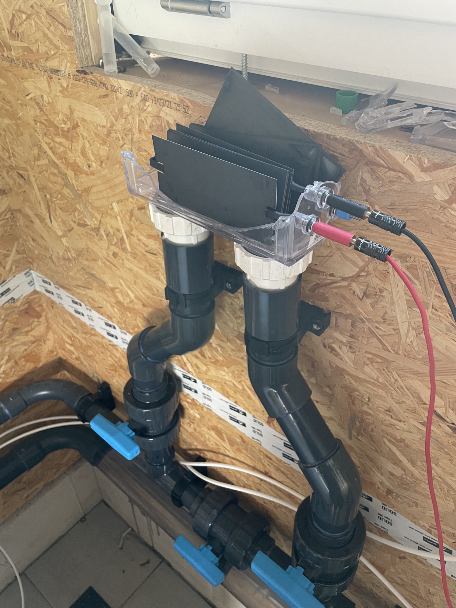

1. Der Durchflussgeber wird an GND und an IO 0 geklemmt richtig? Wo klemme ich die dritte Ader an? Laut Zeichnung an VCC 5V und dafür ist das separate Netzteil gedacht. Schneide ich denn den Mantel soweit auf, dass ich mit Rot daran gehe?
2. Die Chlorelektrode:
"Verbinden Sie dann die +24V Klemme des Potentiostaten mit +24V einer geeigneten Gleich- spannungsquelle und die Signal Ausgangsklemme (Iout) mit einem 4..20mA Analogeingang Ihrer Messvorrichtung.
GND (-24V) der Gleichspannungsquelle verbinden Sie mit der GND Klemme Ihrer Messvorrichtung. Der maximale Ausgangsstrom beträgt 20mA."
Unten ist für mich klar und super für Laien beschrieben. Oben bin ich überfragt. Wenn ich es richtig verstanden habe, muss ich mit Iout an ADC_2 oder 3 ran? Und welches ist die +24V Gleichspannungsquelle?
Der obere linke Ausgang bleibt frei richtig?
3. LM 40 Messzelle:
Ich habe zwei Eingänge für die Bananenstecker, die hier im Forum empfohlen wurden. Müsste dran jedoch jeweils zwei Kabel anschließen. Kann ich zwei Kabel in einen Bananenstecker klemmen oder sollte ich vorher eine Klemme setzen, die zwei Kabel miteinander verbindet?
Sorry für die vielen laienhaften Fragen und herzlichen Dank im Voraus.
Ja... und eine Verbindung von GND des 5V NEtzteiles an die GND Klemme an der ProCon.
>>...habe, muss ich mit Iout an ADC_2 oder 3 ran? Und welches ist die +24V Gleichspannungsquelle?
Ja Iout an ADC2 oder _3... die Spannungsquelle ist das 24V Netzteil das Du auch für die ProCon verwendest.
Warum zwei Kabel pro Stecker?

Das doppelte Belegen ist kein Problem denke ich? Denn ist der Punkt abgehakt
Ok das habe ich schon angeklemmt, sodass die Procon versorgt wird. Das reicht denn so oder wird das 24V Netzteil "doppelt" belegt?
Laut diesem Schaltbild: viewtopic.php?f=51&t=42 da sind doch jeweils zwei Anschlüsse oder lese ich das einfach falsch?
Ich habe genau den vorgeschlagenen Schütz und das Netzteil gekauft wie empfohlen.
Ein Relais steuert den Trafo und ein anderes das Schütz. Ich verstehe nur nicht, wie das untereinander verkabelt wird.
Können Sie mir das kurz erläutern?
Wenn ich nicht halluziniere, geht da jeweils ein Draht pro Pol zur Zelle. Gebrückt (1+R3 und 7+ R5) sind sie direkt am Schütz.
Na der Potentiostat muss schon auch an +24V angeschlossen werden... woher soll er denn sonst seine Spannungsversorgung haben
Dafür ist ja das Schaltbild da.... Die Beschriftung der Klemmen am Schütz stimmt ja dann mit dem Schütz überein den Du hast (wenn Du den verlinkten Schütz gekauft hast).

2. Siehe Bild. Ich habe die Zelle gestern fertig eingeklebt und eben mit Erschrecken das vorgefunden. Die KH waren zu da ich noch kein Salz im Wasser hatte und nur sehen wollte ob alles dicht war. Was war mein Fehler? Das ich den Trafo anhatte obwohl kein Salz im Wasser war oder das der Druck nicht entweichen konnte?
Ich habe im Vorfeld in einem anderen Forum gefragt, ob die Procon für technisch unbegabte nicht "zuviel" wäre, dieses wurde verneint und anschließend habe ich mich dafür entschieden.
Gibt es einen Service, den man buchen kann, der alles einstellt und im Controller alle Regeln festlegt, dass ich zumindest nächstes Jahr ohne viel Arbeit meinen Pool genießen kann?
Gruß Moritz
ich mal wieder. Ich dachte eigentlich, dass die Probleme beim Poolbau langsam aufgebraucht sind...
1. Nachdem ich die Redox-Elektrode ohne Probleme Kalibrieren konnte, wollte ich die PH-Elektrode Kalibrieren. Bereits bei der ersten Kalibrierung meckerte die Procon 0mV bitte austauschen. Zwei weitere erfolglose Versuche bringen mich hier zum Schreiben. In einem Post meinten Sie, dass der Wert der 7er Lösung in etwa bei 0 und die der 4er bei 170mV sein sollte.
Bei mir war beim zweiten Versuch der Wert bei -48 und -46 und beim letzten Versuch bei 16mv und 14mv ... der Wert verändert sich also kaum.
Gruß Moritz
- IMG_8010.jpg (907.98 KiB) 347 mal betrachtet
Wenn die Zelle einschalten kann und man macht die Kugelhähne zu ... dann ist das immer dass Ergebnis. Gas entsteht ja immer (Wasserstoff und Sauerstoff), auch wenn kein Salz im Wasser ist... Wenn der Druck dann nicht weg kann, platzt sie irgendwann - gilt aber für alle Elektrolyse-Zellen - egal ob selber gebaut oder was "fertiges".
pH Elektrode... is die mal runter gefallen... ist der Stecker (Elektrodenkabel an der Elektrode) wirklich trocken - oder is evtl Wasser dran gekommen?)
Steck die pH Elektrode mal am Redox-Eingang an, stell sie in die pH4 Kalibrierlösung und kuck auf der Kalibrierseite bitte nach dem angezeigten Rohwert (mV) (für den Redox Eingang dann)... was wird da angezeigt.
Wenn Du eine Portfreigabe für die Steuerung einrichten kannst und mir die Daten schickst, können wir die Konfig schon kontrollieren / vervollständigen.
Die Relais müssen halt schonmal richtig bezeichnet sein... dann is das kein Problem
