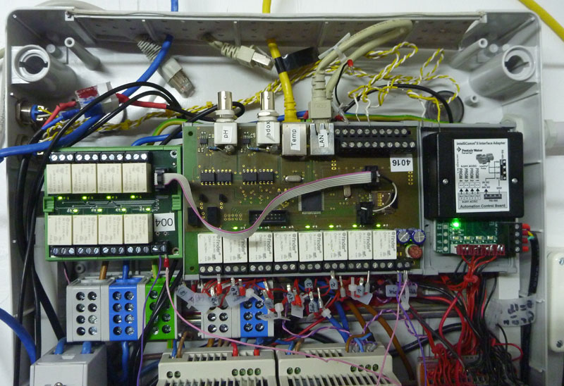

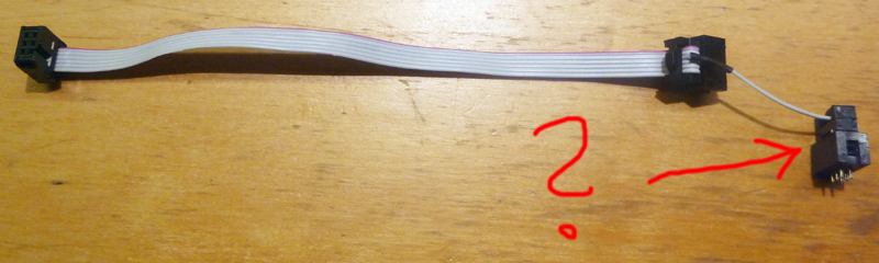

...also. Auch bei mir ist's vollbracht. Das Löten ging prima, das Lötzinn wurde förmlich an die richtigen Stellen gesogen. Dann Einbau ins Gehäuse: passte perfekt. Alles was soll leuchtet:Dann noch rasch geschaut ob die Software da mitspielt. Tut sie. Ich hab die Relais' benannt. 1-9 ist real, der Rest sind momentan noch Wunschträume. Jetzt muss noch eine Portion Kabelarbeit im Verteilerkasten erfolgen. Unter dem Strich tut mir einer hier Leid, und zwar der hier: Der Arme hängt ja auch nur mit einem Draht am Rest. Das ist doch so eine Art Blinddarm, den man normalerweise wegschneiden würde. Kann hier mal bitte ein Konstrukteur erklären, weshalb dies vorteilhaft ist?

Manuel meinte das mechanisch gesehen ein Wannenstecker dort besser ist , als ein aufgesteckter einzelner Stift
Die Leitung muss leider sein, weil die Gesamtfreigabe aller Ausgänge über diesen Pin geht
weiterhin schlummert an diesem zweiten Stecker noch Potential
dann wäre der Wannenstecker zumindest schon mal drauf, brauch man später nix mehr ab und wieder drauflöten
schön das aber zunächst mal alles läuft, gut gemacht

Ich versuchs mal mit meinen unfachmännischen Worten zu erklären: Der Controller gibt nach dem booten über diesen PIN die Relaisplatine frei. Würde man sie nicht irgendwie "sperren", befände sie sich während des bootens (des Controllers) in einem "undefinierten" Zustand, weil sie kein Steuersignal vom Controller bekommt.Dudo hat geschrieben:Aber die"Gesamtfreigabe" über diesen Draht leider nicht.
Undefiniert == schlecht
Deswegen der extra PIN, damit die Platine definiert alle Relais AUS lässt, bis der Controller fertig ist mit booten. Am anderen Stecker gibt es keinen PIN, mit dem man das realisieren könnte.
