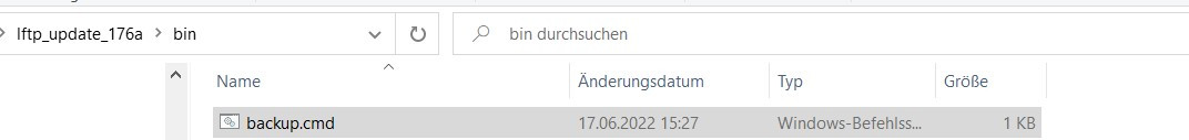

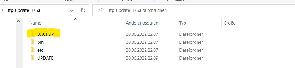

Kopiert (hochgeladen auf die ProCon) wird nur was im Ordner "UPDATE" drin ist.
Der Ordner "Backup" is auch noch drin... von hier: viewtopic.php?f=17&t=1392&p=22670&hilit=lftp#p22670 (leicht verändert aber)

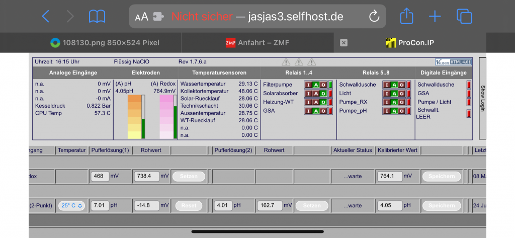

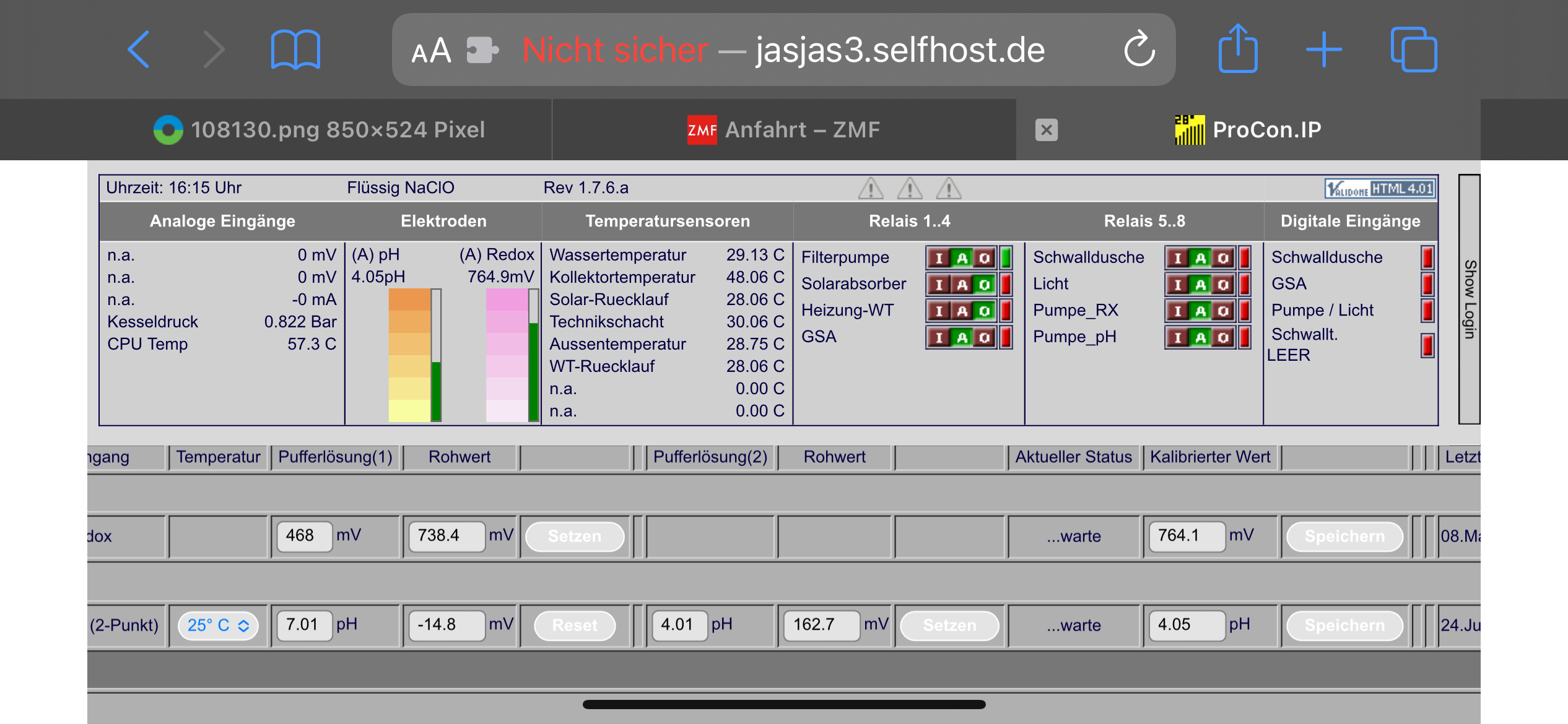

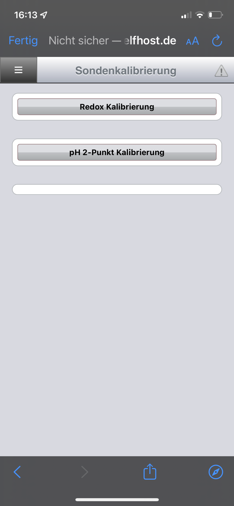

ich habe ein Problem mit dem Kalibrieren der Sonden über Phase2.
Folgendes Bild zeigt sich mir auf meinem alten Balckberry im Technikschacht und auf dem iPhone: Alle Buttons sind ohne Funktion.
Im Browser selber ist es auch ein wenig komisch. Passt das so? Konnte aber die Kalibrierung durchführen. Gruß Volker

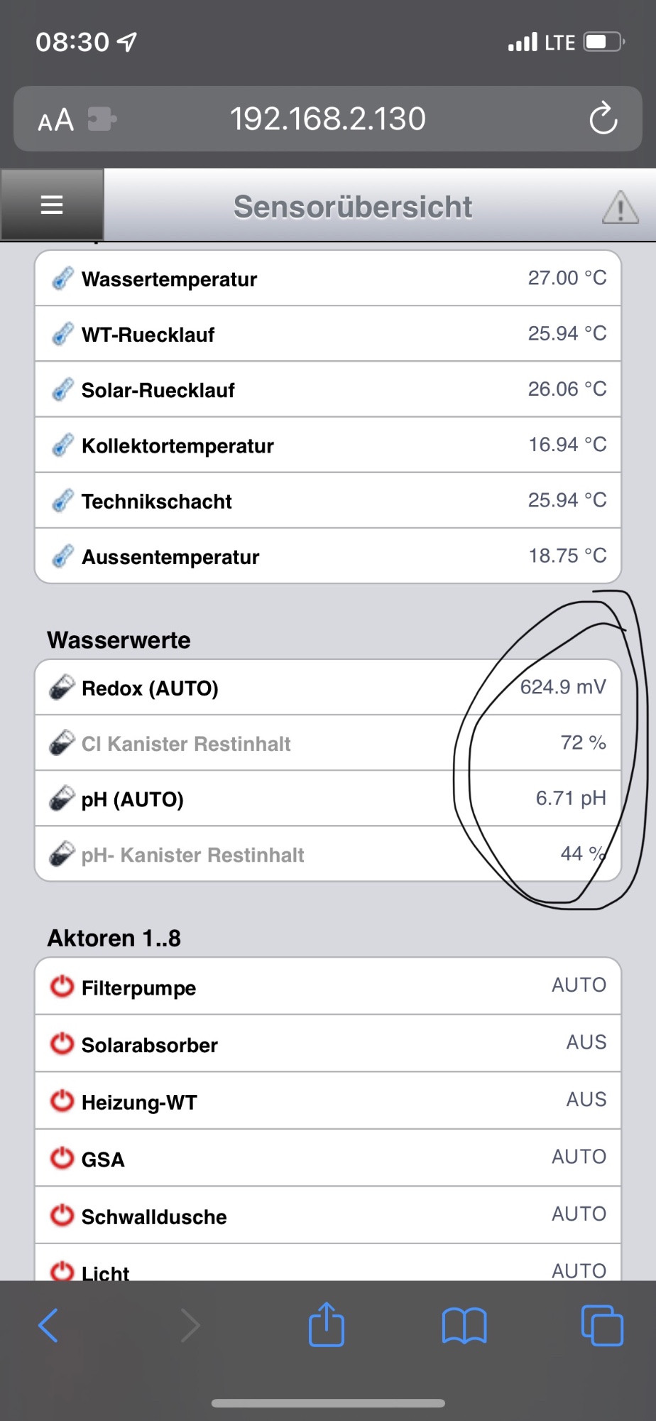

Volker3.0
- Beiträge: 188
Re: UPDATE AUF VERSION 1.7.6.a (AKTUELLE VERSION)

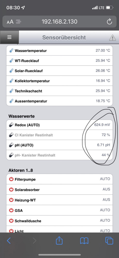

Ich meine diese Übersicht:
Hier war bisher immer die Tagesdosiermenge von CL und Ph
Das wurde durch das Update vermutlich durch neue Dateien ersetzt.
Schaue da eigentlich täglich drauf um zu schauen, ob alles im grünen Bereich ist und plausible Mengen dosiert wurden.
- Beiträge: 10444
is keine Standardversion
Müsstest Dir aus nem alten Backup wieder hochladen - aber auch nur diese Datei(en) /gui/phase2/index.htm und /gui/phase2/gzip/index.gz

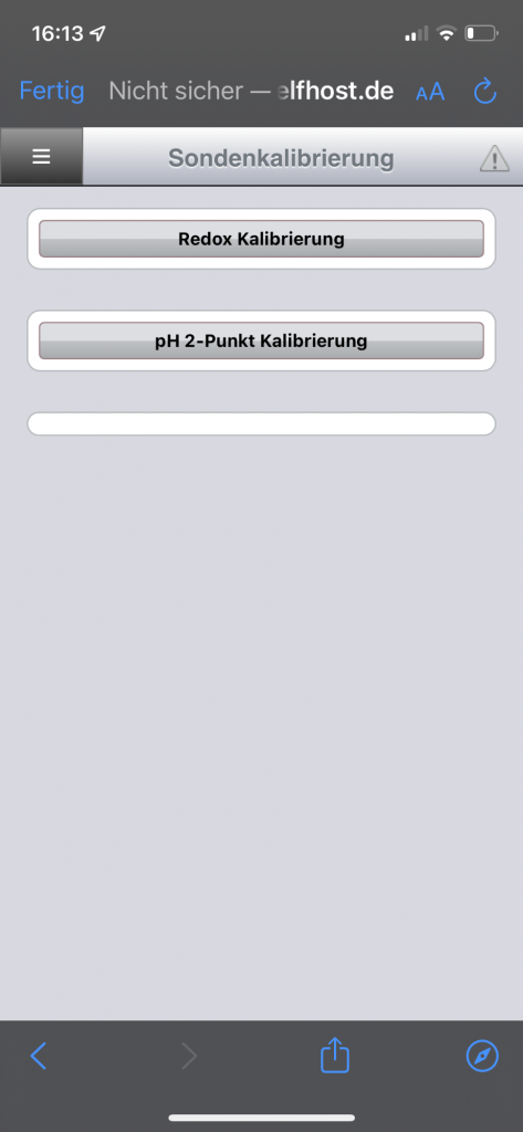

Ich habe eben auch das Update gemacht, wegen der einfacheren Chlor kalibrierung. Leider wird in Phase 2 nur Redox und PH angezeigt. Ein Nutzer weiter oben hatte wohl das gleiche Problem. Wie wurde es nun letztlich gelöst? Ich habe den Cache geleert und das Update via SD-Karte und Laptop gemacht da ich keine Portfreigabe für meine Procon realisiert bekomme.
Die anderen Sachen (nur 2 Punkt ph kalibrierung etc...) wurden übernommen.
