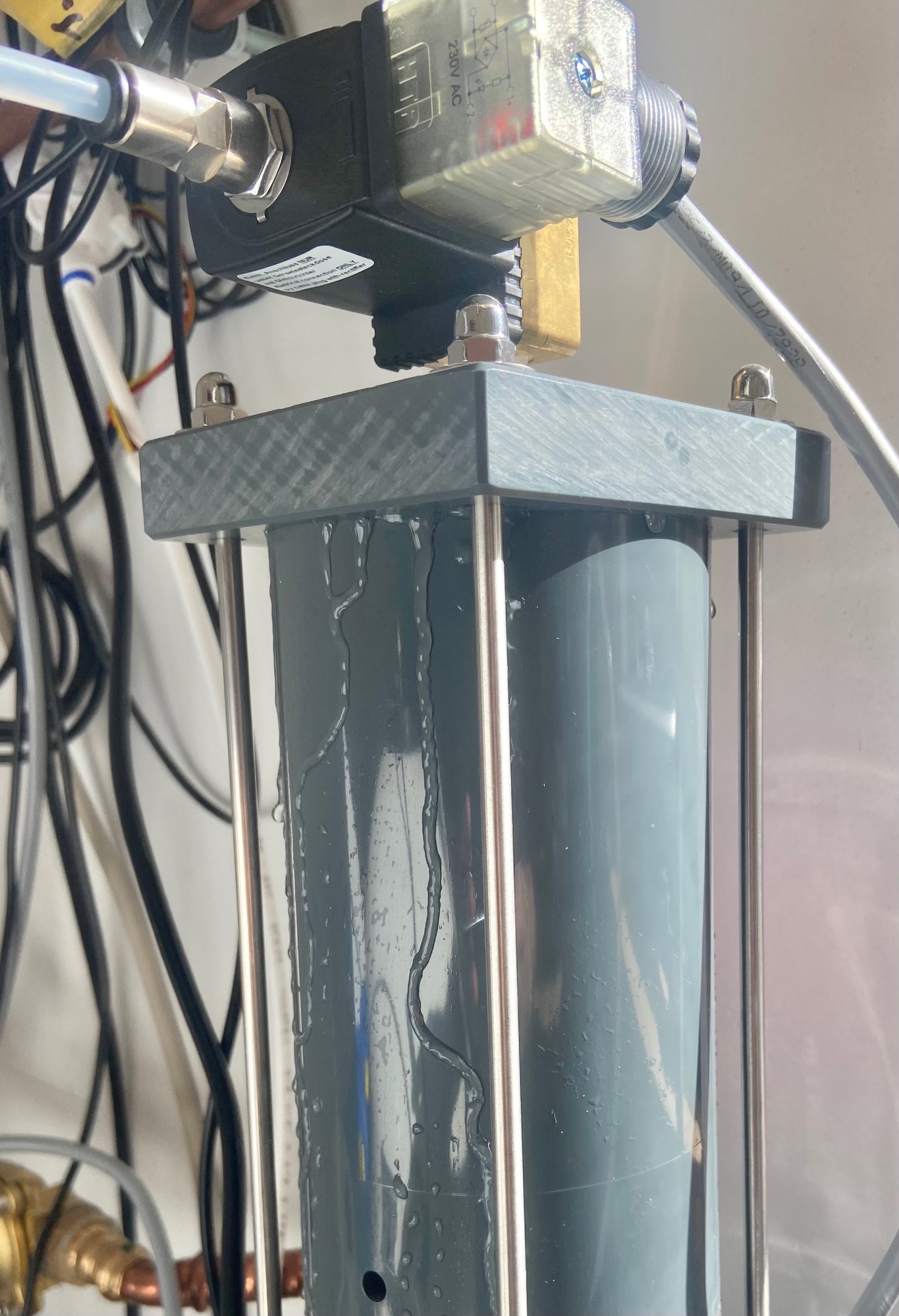

Ich habe plötzlich eine Undichtigkeit am Stangenventil von BESGO . Wasser tritt nur beim Rü
ckspülen aus. Beim normalen Betrieb nicht. Habe an der Anlage nichts verändert. Sollte ich nur ein bisschen die Schrauben oben nachziehen oder kann es eine andere Sache haben?

Ist dann Leitungswasser, das da oben rauskommt. Wenn die Dichtung zw. dem viereckigen Block (auf dem das Magnetventil ist) und dem runden Druckkörper darunter richtig sitzt, dann einfach die Hutmuttern etwas nachziehen. Ansonsten vorher evtl. mal den Block oben sicherheitshalber ganz abnehmen und kucken ob die Dichtung richtig in der Nut liegt (kann beim Verstellen / Verdrehen der Anschlüße auch verrutscht sein)
