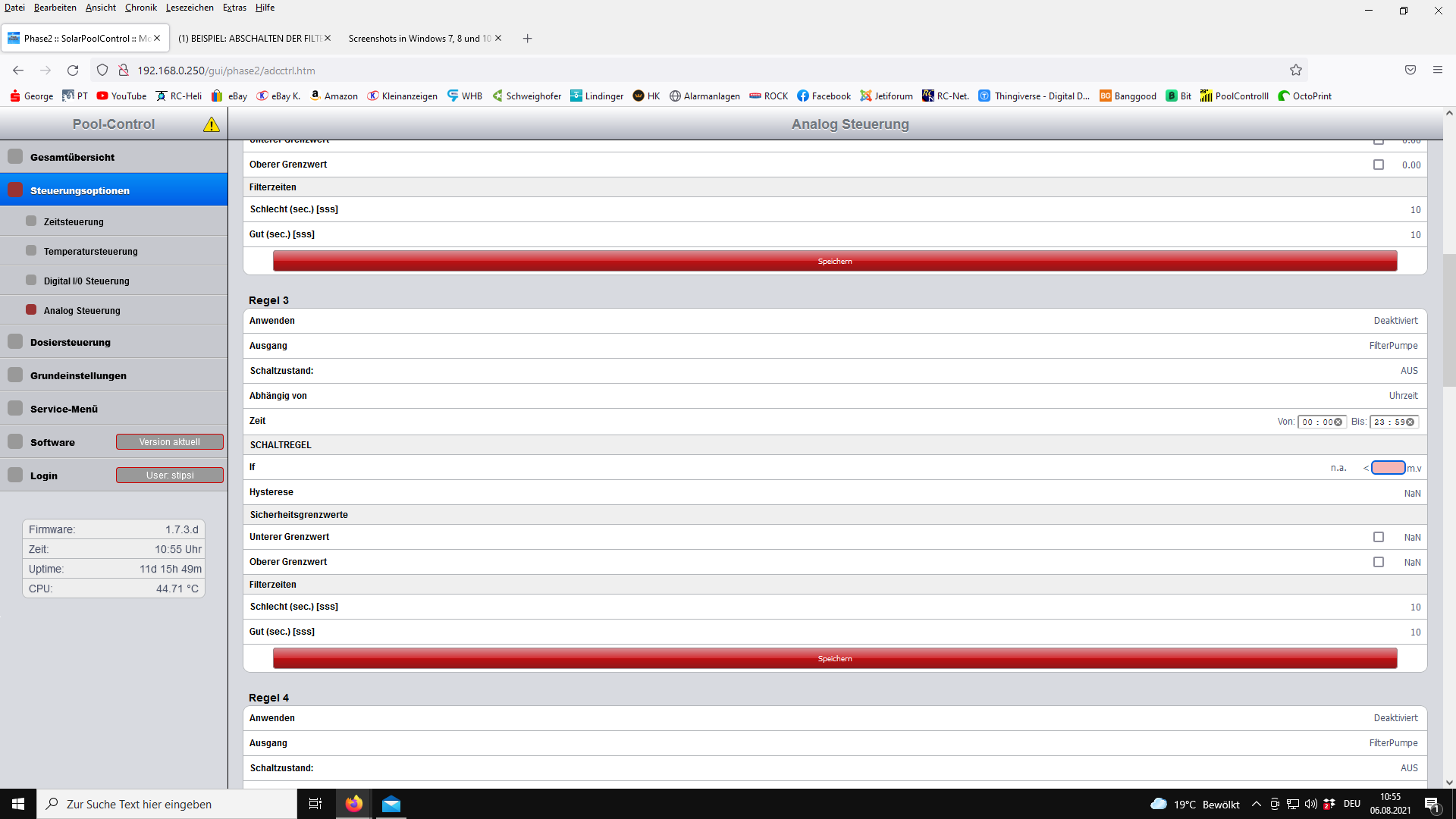

Wollte gerade die Analogregel wie in #1 eintragen. Beim speichern kommt jedoch bei der ein oder anderen Regel bei manchen Feldern die Fehlermeldung " Nur Ziffern erlaubt"
Habe aber nur bei der Regel 1 wie in #1 eingetragen. Bei allen anderen Regeln nix gemacht. Beim Versuch eine andere Regel zu verwenden gleiches Ergebniss, gewisse Felder bei den Regeln verlangen eine gültige Eingabe...
Was mach ich den Falsch?

...dann steht halt evtl in irgendeinem Feld schon was drin, was da aber nicht drin sein sollte (egal ob Du das jetzt gerade neu eingegeben hast oder nicht) ... Musst halt alle mal durchkucken

Hallo Alex
Das wird sicher so sein, bin aber noch nicht dahinter gekommen was es ist...

Leerzeichen? Punkt und Komma vertauscht?

Ich komme einfach nicht dahinter, hier einmal ein Screenshot.
Keine Ahnung was da reingehört....

Moin
steht doch im Post #1
Filterdruck kleiner als 0,1

Hallo
Nein, das von Post #1 habe ich doch schon in der Regel 1 eingetragen wie im Beispiel.
Wenn ich dann auf speichern gehe kommt irgendwo z.b. in der Regel 3 dieses Feld wie im Screenshot....
