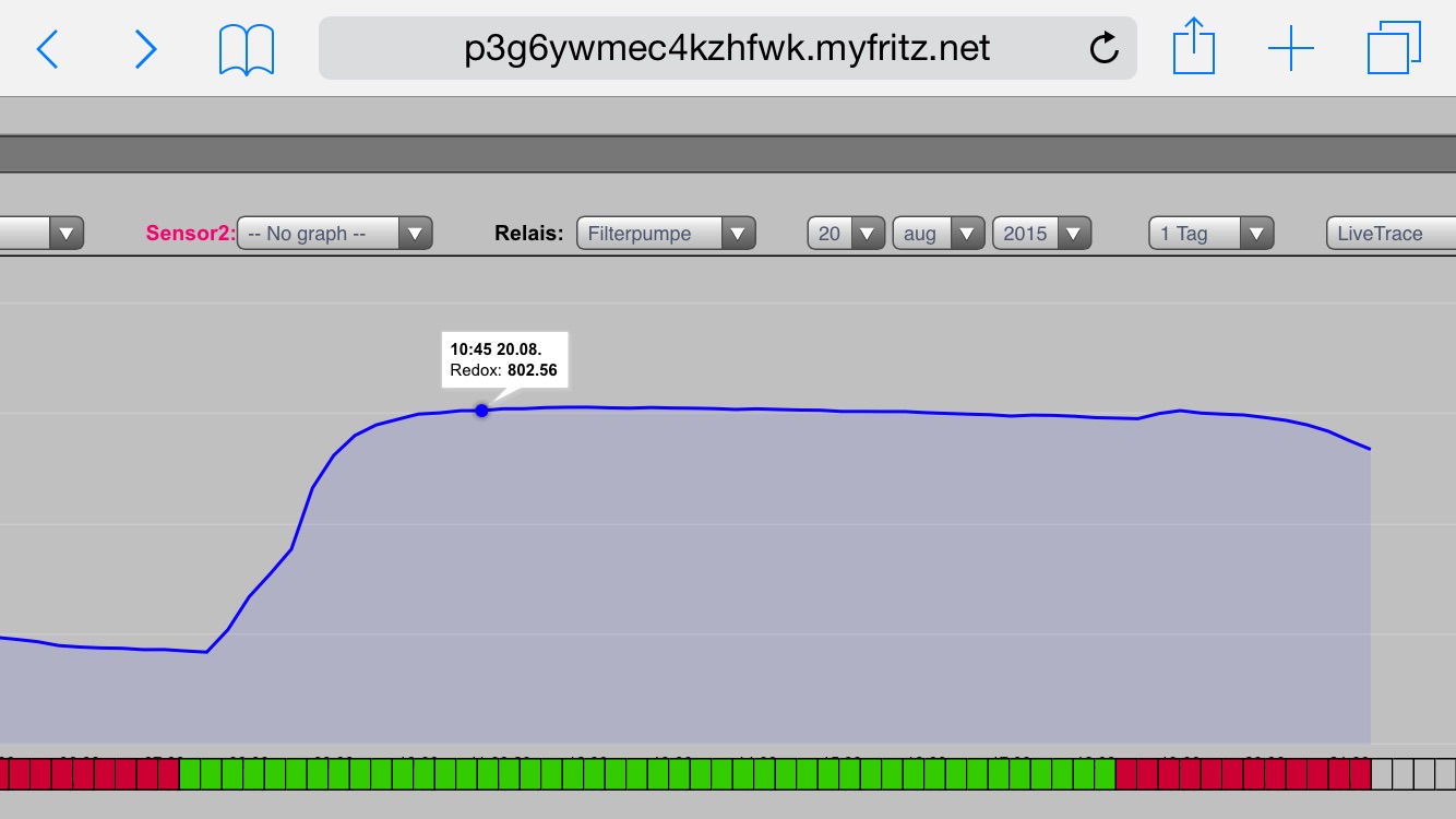

- Beiträge: 9988
Re: Redoxpotential - Brunnenwasser
...aber du hast doch keinen Einfluss auf den Stand der Sonne, die UV Intensität oder den Wind.... Oder doch?
Das hier ist von einem Indoor Becken... Und das sind die einzigen Becken die überhaupt über einen längeren Zeitraum konstante Bedingungen haben können (wenn keine Nutzung)... Outdoor ist NIE wirklich so "konstant" das man keine Veränderung am Redoxpotential erwarten könnte oder dürfte.
Becken ist abgedeckt, UV dicht und Wind kommt da auch keiner dran...
Hab gerade Sonden neu kalibriert, siehe meinen letzten Beitrag...
Wird Zeit das Winter wird...

@Alex: Gibts da Garantie drauf
2 x 3min manuell dosiert (2 x 75ml), bei der Cl-Sonde kanst zuschaun wie die steigt (erste Veränderungen bereits nach 2min ~0,05ppm), selbst bei derzeitigem Solarbetrieb(weniger Umwälzleistung).
Nach letzter Dosierung steigt der Wert bis er sich nach ca. 5min einpegelt (~0,25ppm höher wie vorher) und stabil bleibt.
An der Redoxsonde passiert selbst nach ner halben h gar nix, nicht mal nen Zuck macht die...
Denke die ist hin...

Ist aber bei mir auch manchmal so das sich am Redoxwert über Stunden nix tut.Mario hat geschrieben:An der Redoxsonde passiert selbst nach ner halben h gar nix, nicht mal nen Zuck macht die...
Heute z.B. von:
03:00 bis 04:30, 758,31mV, Pumpendrehzahl 2.000 U/min
05:15 bis 07:30, 766,88mV, Pumpendrehzahl 1.400 U/min
08:45 bis 10:15, 758,31mV, Pumpendrehzahl 2.000 U/min
Von 02:45 bis 4:30 war die EL-Zelle an. Dabei wird mit Analogregel die Drehzahl auf 2.000 U/min geändert damit sich in der Zelle keine Gasblase bildet.
Nachdem die EL wider aus ist geht die Pumpe dann auch wider auf 1.400 U/min.
Um 08:00 beginnt bei Wassertemperatur ab 26° der "Normale" Filterbetrieb mit Drehzahl 2.000 U/min.
Ab 20:00 geht's dann wider mit 1.400 U/min bis nächsten Morgen um 08:00.
Es sei denn das Wasser ist dann kälter als 26°.
Dann beginnt der Filterbetrieb erst um 10:00 bis 18:00.
Ich nenn das Kernfilterzeit, diese ist zeitgesteuert.
Ich merk gerade ich schweife ab...
Also wenn sich die Pumpendrehzahl nicht geändert hätte wäre mein Redoxwert wahrscheinlich auch wie angenagelt stehen geblieben.
Entweder bei den 766,88mV bei 1.400 U/min oder bei 758,31mV bei 2.000 U/min.
Cl ist während die EL an war von 0,7ppm auf 1,2ppm gestiegen.
Ca. 0,3ppm davon macht die Drehzahländerung der Pumpe aus.
Den Rest hat die EL produziert.
Hysterese bei Analogregel ist 0,5ppm.
Du siehst also dass das nicht ungewöhnlicht ist, wenn sich da mal für ein paar Stunden am Redoxwert nix regt, obwohl sich der Cl-Wert ändert.
Mein Becken ist zur Zeit auch mit Halle und zusätzlich noch mit LuPo abgedeckt.
Und gebadet hat seit Mittwoch Abend auch keiner.
Wie alt war die denn?Mario hat geschrieben:Denke die ist hin...
Hatte die wohl schon die ganze letzte Zeit ne Macke und ich such mir nen Wolf![]()
@Alex: Gibts da Garantie drauf:lol

1.Saison im Einsatz...
KA wie lang die beim Alex vorher "rumlag"
Steht seit h wie "angenagelt" beim gleichen Wert, absolut ungewönlich
Gestern abend 924mV jetzt seit heute morgen 917mV, keinerlei Veränderung auch 2,5h nach Dosierung, nix, NUll komma Null tut sich da nicht mal 1mV...
Reagiert auch nicht mehr auf die Zuschaltung vom Solar etc...
Und 900mV hab ich bestimmt nicht im Becken, das waren beim letzten Schocken ~7ppm...
Denke die ist tot....
Werde die aber am Samstag noch mal mit 700mV und der anderen (glaube 450mV??) Lösung gegenprüfen, mal sehen was die da macht...

Ja sie lebt noch, sie lebt noch, ja........
Vorhin mal die Abdeckung geöffnet und da tut sich doch tatsächlich wieder was...
Merkwürdig das Ganze, hab da wohl jetzt nen ultra-clean-Pool
