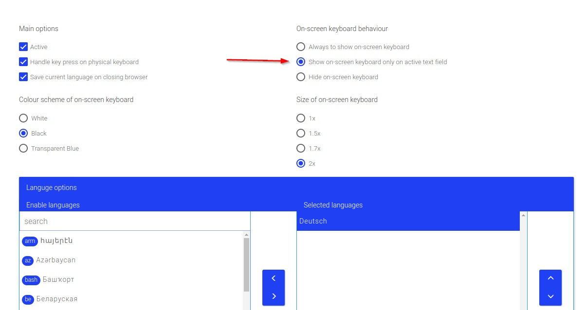

wie kann ich denn die virtuelle Tastatur wieder ausblenden, wenn ich z.B. doch keine Eingabe machen möchte ???

Proxima hat geschrieben: ↑22. Juni 2023, 12:47 Hallo,
Falls deine Anfrage noch aktuell ist, kannst du zunächst prüfen, ob die virtuelle Tastatur nur erscheint, wenn du dich in einem aktiven Eingabefeld befindest. Öffne dazu die Einstellungsseite der Erweiterung und prüfe, ob du die Option entsprechend gesetzt hast.
Diese Einstellung bewirkt, dass die Tastatur sofort verschwindet, wenn du mit dem Finger in einen Bereich außerhalb eines Eingabefeldes drückst.
