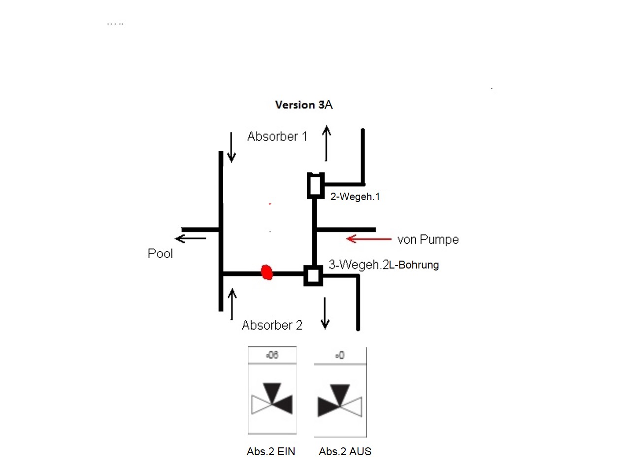

OK, wenn die nur 2 Stellungen und 90° können kannst Du eben die Leitung vom Hahn 2 zum pool nicht schließen, wenn Du auf den 3. Hahn verzichtest (also auf den roten Punkt). Da hättest Du direkt auch die Sicherheit, dass niemals alles abgeriegelt ist. Weiß nur nicht, wie das mit den Druckverhältnissen dann aussieht, aber Du hast ja die regelbare Pumpe, damit bist Du ja flexibel beinm Ausgleichen.
Ich hab mal versucht das einzueichnen:
Oder denke ich schon wieder zu einfach? :ugeek:

Wenn nur unten der an geht, oder beide funktioniert das so.
Wenn beide aus sind müsste es da durch fließen, also brauchts auch diese "Verbindung".
Wenn oben der aktiviert ist und unten der nicht, brauchts wieder den "roten Punkt", sonst fließt das ja da durch...
Und mit der Pumpe regels das nicht aus, ist ja kaum Staudruck da...

Also brauchst Du den 3. Hahn dafür, dass der Absorber 2 (also der kleine) abends für 1-2 Stunden allein laufen kann, wenn ich das richtig verstanden habe. Ob sich der Aufwand für diese 5% lohnt, die diese 1-2 Stunden an der Gesamttagesleistung Deiner dann insgesamt 38m² ausmachen, kannst nur Du wissen... ;)
