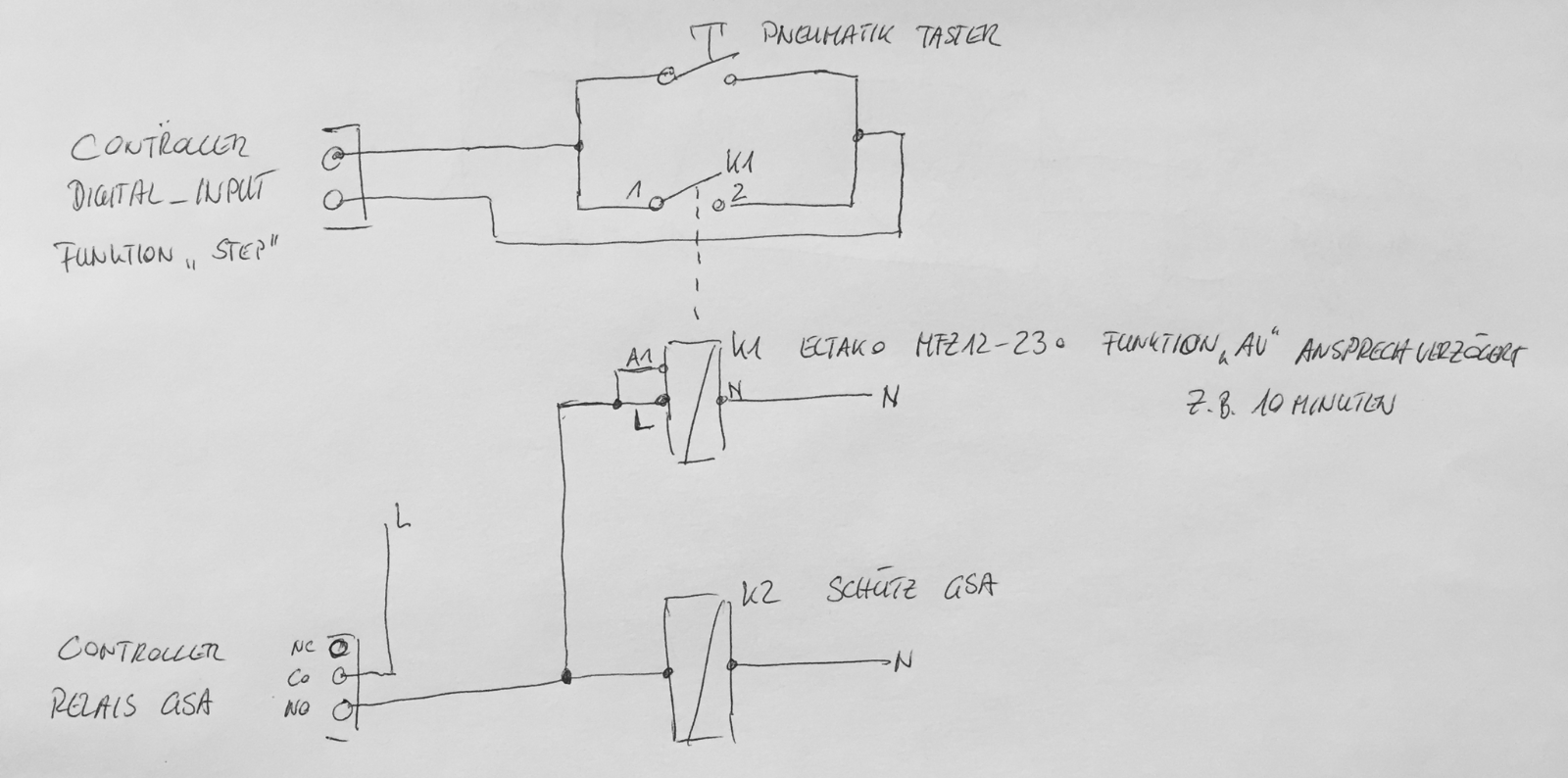

Alex hat geschrieben:>>Nur fehlt jetzt natürlich die Laufzeitbegrenzung, eigentlich nicht so wild, aber könnte man das extern irgendwie anders lösen?
Mir ist auf die schnelle kein Zeitrelais bekannt, dass das kann. Also Taster -> Start (und nach Ablauf Timer wieder aus)... aber zwischendrin auch mit Taster -> OFF zu schalten. Die Relais starten den Timer auch alle neu wenn sie nochmal einen Impuls bekommen.
Was wäre denn mit einem Wischerrelais in der Steuerleitung zum Schütz der GSA?
Dann liesse sich die GSA wie gehabt ein und ausschalten, würde aber nach Zeit X abschalten.
OK, am Controller bliebe die GSA ein, und man müsste zum erneuten Start 2x drücken, aber grundsätzlich würde das funktionieren, oder??
Beiträge: 10333

Alex, ich hab mal ne Frage zu dem Digital IO 3, an dem jetzt der Taster/ Pneumatikschalter der GSA hängt.
Welche Spannung /Strom geht da raus/rein maximal???
Ich bin noch nicht ganz fertig mit den Gedanken an eine maximale Laufzeit....
Beiträge: 10333
Re: GSA über Controller steuern /einschalten?
..überhaupt kein Strom. Es wird nur GND auf den IO Eingang geschaltet. Der Eingang also auf nen LOW Pegel gesetzt. Da fliesst kein Strom.

Hab mit ein paar Kollegen gesprochen, und die meinten es gibt für alles ein Relais :D
Grundsätzlich brauche ich ein Relais, das als Ausgang einen pot freien Kontakt hat.
Dieser muss dann aber nur als Tast Signal kommen, richtig?
Eingang wäre der Pneumatiktaster.(Hier kann ich doch auch z.B. 24V nehmen, und evtl. einen Schalter anstatt des Tasters verwenden?)
Und das ganze mit zeitsteuerung, wobei ein zweites Auslösen (bzw. Ausschalten) des Pneumatikschalters ausschalten müsste.
Richtig?
Beiträge: 10333
Es gibt kein Multifunktions oder Zeitrelais dass das direkt kann... weil es so nirgends Anwendung findet.
Du kannst es evtl. kombinieren mit einem externen Zeitrelais (Controller + MFZ) ... würde man wohl irgendwie hinbekommen.
Beiträge: 10333
...viel Spass beim bauen :)

Es macht aber nix, dass dann während der gesamten Laufzeit der Kontakt am digital IO geschlossen ist?
Normal ist der ja nur kurz zu, und zum ausschalten wieder kurz zu.
Jetzt wäre er immer zu, und zum ausschalten wieder offen....
Beiträge: 10333
Nein, das ist er nicht.
Das MFZ schliesst den Kontakt (1|2) erst nach Ablauf seiner eingestellten Zeit (Ansprechverzögert)... und würgt sich damit dann direkt selber wieder ab, weil der Controller mit STEP sein Relais für die GSA abschaltet -> und damit den Schütz für die GSA und das MFZ stromlos macht... der Schliesserkontakt des MFZ (1|2) geht dann direkt wieder auf.
Der Kontakt 1|2 wird also auch nur kurz, wie ein Taster, ausgelöst... und das aber erst am Ende der am MFZ eingestellten Zeit.

...Snubber nicht vergessen am MFZ, fällt mir da gerade ein... :)

So, heute habe ich das MFZ eingebaut.
Funktioniert einwandfrei.
Snubber ist drin zwischen L und N am MFZ.
Leider passte das nicht mehr in die Aktoren Hutschiene, aber egal...
