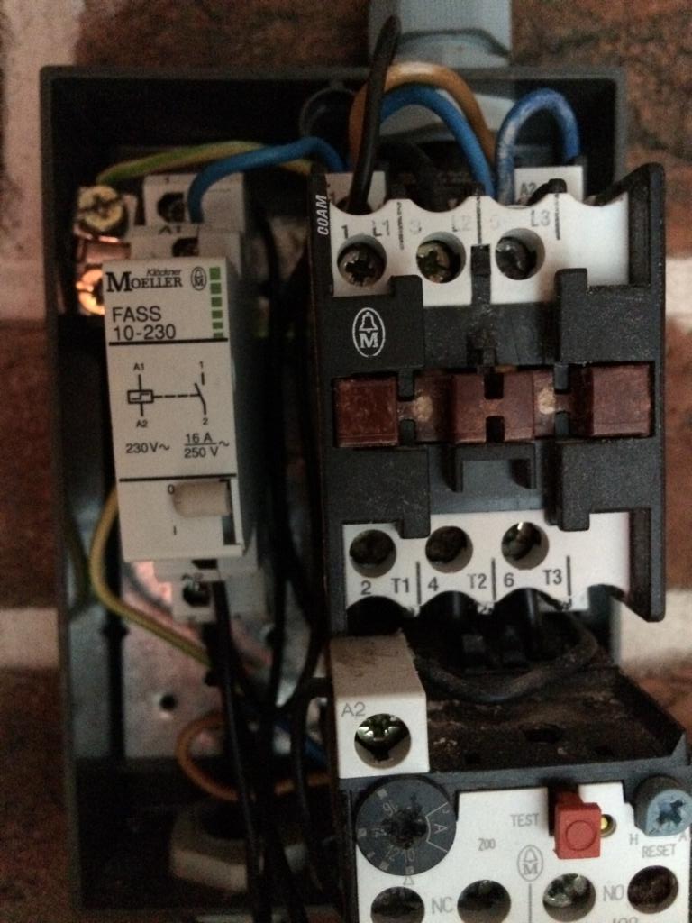

So, endlich mal geschaut.
So sieht das in der Steuerbox aus:
Wenn ich das richtig sehe, ist das ein Stromstoßschalter, richtig?
Re: GSA über Controller steuern /einschalten?
sollte einer sein, ja... also das Teil von Moeller. Der Druckwellenschalter selber ist dann ein Taster.
...is aber ein Stromstoßschalter hier. Sieht man am Schaltzeichen auf dem Moeller Ding.
Braucht man keinen Aufwand mit nochmal einem (Wischer)Relais betreiben. Der Stromstoßschalter fliegt raus, der Druckwellenschalter kommt an einen Digital Input und das Controller-Relais schaltet den Schütz.
