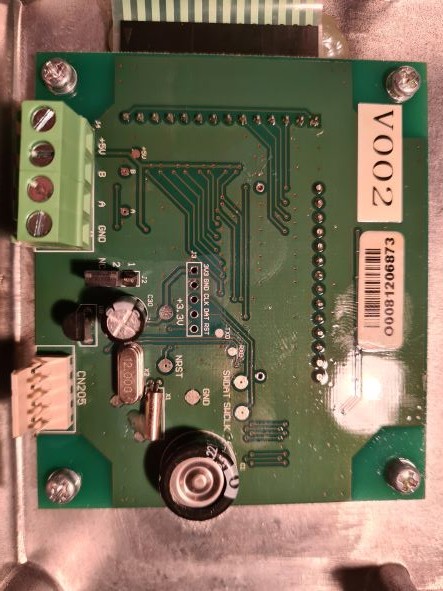

ich habe hier eine Drehzahlgesteuerte Poolpumpe MEGA SPV 150 ....wohl eher was seltenes.
Habe die Steuerung geöffnet und folgenden Klemmenblock vorgefunden, meint ihr ich könnte da mal den Anschluss an die ProCon.Ip testen ??
Vlt. hat ja jemand eine baugleiche Platine in seiner Pumpe ?

Re: SCHALTBILDER REGELBARE FILTERPUMPEN, SPECK ECO (ALLE) & EASYTRONIC RÜCKSPÜLAUTOMATIK
Sieht nicht so aus.... eher wie eine Schnittstelle.
Musst halt mal beim Hersteller anfragen, was man da wo anklemmen kann (wenn dazu nichts in der Anleitung steht)
