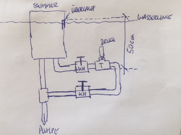

Da würde ich mich voll auf deine Erfahrung verlassen oder den möglichen lieferbaren Messbereich nehmen. Wenn ich das Kabel selber kürzen kann würde ich 10m nehmen. Zur Not lege ich eine Schlaufe. Besser als zu kurz.
- Beiträge: 10103
Re: Verrohrung
Das vom Drucksensor kannst beliebig kürzen.
Bei der Pegelsonde wäre es bisschen tricky. Weil nicht nur der Luft-Schlauch im Kabel drin ist, sondern am Ende des Schlauches ein mit dem Schlauch verklebter "Filter", der irgendwie keine Feuchtigkeit durchlässt. Damit im Schlauch auch ja nix kondensiert. Keine Ahnung ob man den runter und wieder drauf bekäme.... aber egal. Drucksensor hat das ja nicht. Ich frag's mit an und geb' Dir bescheid.

Der keinere Meßbereich wäre leichter zu Verrohren. Ich warte erstmal deine Anfrage ab. Danke für deine Mühe.
- Beiträge: 10103
Re: Verrohrung
...ja aber ich muss wissen was ich anfragen soll... lol.
Ich hätte jetzt einen Drucksensor mit 0..200mBar angefragt. Wenn Du nur die kleine Strecke (wie auf Mario's Bild) verrohren willst
dann bräuchtest ja schon fast sowas wie 0..50 mBar.
Mein letzter Stand war jetzt aber eher so http://www.lembi.de/pd/shareX_105831402.png ...dachte ich irgendwie
Also wie nu?
Hast Du die Skimmer schon?

Ja, der Rohbau vom Pool ist fertig. Skimmer sind Astral Skimmer 17,5 für Folienbecken mit Randsteinen. Tendiere mehr zu 0..50 mBar. Sorry, bin davon ausgegangen dass du erst zum Wochenende anfragen willst. Trink mal ein Bier auf mich und schreib es mir hinterher auf die Rechnung
- Beiträge: 10103
Re: Verrohrung
Ne... bestellen irgendwann am WE oder meinetwegen auch Montag.
Anfragen kann ich sie ja vorher... bzw hätte ich nachher noch gemacht.
Also eher wie auf der Zeichnung von Mario und mit Drucksensor.?
Dann brauchst das Rohr nach oben gar nicht mehr unbedingt.. Rein Schematisch würde das ja so dann schon reichen:

...würde ich schon sagen. Die Skimmer sind aber schon auf der Seite des Technikschachtes?
Oder müsstest Du einmal um das Becken rum mit dem Rücklauf und dem Kabel?

ok... um die 10 Möglichkeiten, von denen 9 1/2 funktionieren, dann auch noch voll zu bekommen... kannst auch so verrohren wenn der Rücklauf der Messzelle da nicht dran soll.
Dann zirkuliert auch Wasser... muss man die beiden KHs halt fast komplett schliessen.

Werde so verrohren und zusätzlich Meßwasser einführen. Wenn ich dann Kugelhahn 2 schließe habe ich Version 1. kann dann Testen was besser geht
Re: Verrohrung
Jetzt noch Version 11,
den Abgang vom Simmer an ne Düse und man hat das "Problem" bei verschmutzten Skimmer nicht...
