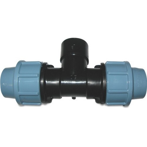

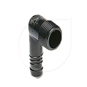

Hi Mario,
meine Installation sieht wie folgt aus:
1) Hauptleitung aus PE-HD Rohr 25mm Durchmesser
2) an den Regnerpunkten so ein Fitting (oder auch 90°): 3) Dann mit solchen Schlauchanschlussstücken weiter: 4) Als Flexanbindung verwende ich diese, 1/2" Schlauch: 5) Dann wieder Schlauchanschlusstsück aus 3)
6) Dann Regner.

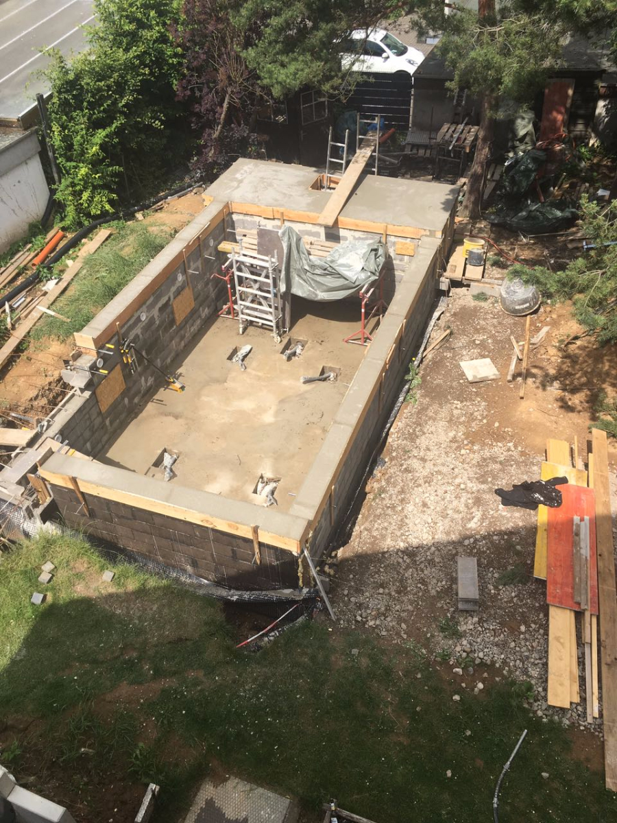

Hallo Zusammen,
ein kleines Update von meiner Baustelle, damit Ihr seht, dass ich nicht nur Fragen stelle, sondern auch fleißig bin
Da ich viel alleine arbeite dauert alles seine Zeit.
Alles fertig für den Mischer mit Pumpe. Im Technikraum habe ich den Schwallbehälter bereits beschichtet.

Re: Filterkessel/Pumpe Empfehlung gesucht
Is da auch Gewebe drin? Oder is das nur Harz?
Beschichtest den noch bis oben?
seppy
- Beiträge: 226
ja und ja
Ich habe 2 Lagen 450g Gewebe eingearbeitet. Das ganze ist mit Epoxy einlaminiert. Klar werde ich noch den gesamten Behälter machen, das kann ich aber mit dem Rest zusammen machen. Nur den Boden hätte ich nur "schwebend" laminieren können, deshalb habe ich das vorgezogen. So habe ich auch gleich einen Testlauf mit dem Material machen können. Und es fühlt sich sehr gut an. Sowohl die Verarbeitung wie auch das Ergebnis sind hervorragend. Ich habe noch eine graue Deckschicht aufgetragen, aber davon habe ich kein Foto.

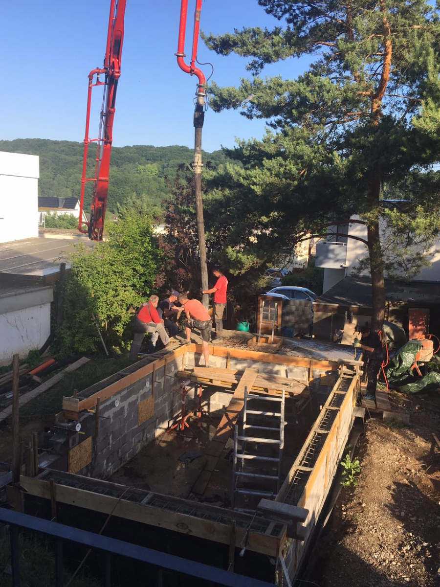

- Beiträge: 226
kurze "Wasserstandsmeldung" von mir. Beton ist drin und gestern habe ich ausgeschalt ... Gestern habe ich die Bodeneinläufe geklebt und muss jetzt erstmal Urlaub organisieren
...kann ja schon gleich Wasser rein
Wie kommst Du denn in Deinen Überlaufbehälter? Von innen im Technikraum... da is die Trennwand "oben offen" oder kannst das irgendwie "verschliessen"?
Is mir neulich mal eingefallen. Du brauchst wohl irgendwie ne Belüftung im Technikraum (weiss nicht ob da was vorgesehen ist). Der Überlaufbehälter is immer so bisschen Tropfsteinhöhle, da verdunstet und kondensiert jede Menge Wasser an der Decke und an den Wänden die nicht unter Wasser sind.
seppy
- Beiträge: 226
ich habe zwischen Decke und Überlaufbehälterwand einen "Revisionszugang offen gelassen. Zusätzlich von links unten nach rechts oben eine Belüftung mit Rohrlüfter vorgesehen. Ob ich oben offen lasse werde ich dann schauen. Wenn zuviel Feuchtigkeit in den restlichen Raum diffundiert, verschließe ich die Öffnung mit Plexiglas o.Ä.
Wenn die Schalung im Technikraum weg ist, mache ich mal Bilder.
