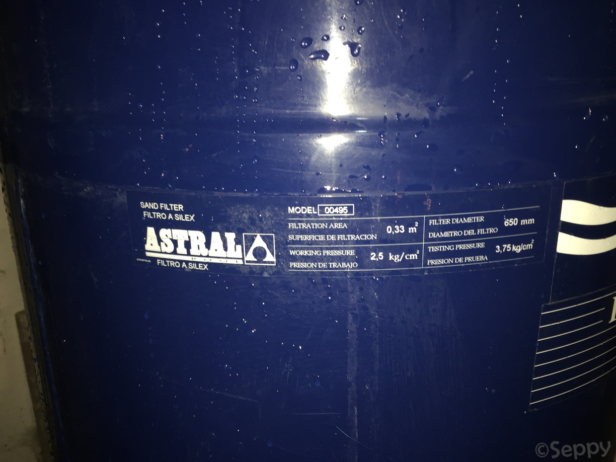

eigentlich wollte ich mich mit dem Thema Filterkessel und Pumpe erst nach Abschluss der Rohbauarbeiten beschäftigen, aber wegen meiner Technikraumplanung muss ich mir jetzt doch schon Gedanken machen.
Mein Pool wird rund 35 cbm Wasser enthalten, bekommt eine einseitige Überlaufkante und einen Flachwasserbereich. Zusätzlich zum Schwallbehälter habe ich einen Bodenablauf vorgesehen.
Zuleitung erfolgt dann über 5-6 Einlaufdüsen und 4 Bodeneinlaufdüsen.
Jetzt zu meiner eigentlichen Frage. Ich habe aus einem Rückbau den folgenden Kessel extrem günstig erstanden.
Macht es Sinn den Filter mit einer regelbaren Pumpe mit niedriger Drehzahl und langer Laufzeit zu betreiben, oder ist der Kessel einfach zu überdimensioniert? Ein Verwendung würde mein Budget doch extrem schonen :mrgreen:

...da schlägt dann halt die notwendige Menge Filtermaterial zu Buche :mrgreen: ...mit AFM würde ich den nicht voll machen :)
Sonst kannst ihn schon verwenden, warum nicht. Macht aber wohl wirklich nur Sinn mit einer geregelten, brauchst zum Rückspülen ja schon bisschen mehr Dampf.

Geringerer Durchfluss erhöht dann sogar die Filterwirkung.
Brauchst halt zum Rückspülen so um die 14m3/h.
Also entweder ne 14m3/h Pumpe oder ne Regelbare, die würde bei dir auch so Sinn machen...

Wenn Du mit der Menge an Einlaufdüsen eine sichtbare Wasserbewegung hinbekommen willst, brauchst Du mindestens eine 14m³-Pumpe

Aber für alle zusammen wäre der Filter und die 14m³/h schon nicht verkehrt, dann die Saugleitung aber bitte komplett in 63...

Cool danke, was wäre denn eine passende Regelbare? Sowas "SPECK Pumpe BADU Eco Touch-Pro II" oder eher "SPECK Pumpe BADU Eco Soft 230 Volt"?
Soll ja dann auch an den Controller!
AFM kann ich mir wohl abschminken :lol: ... Saugleitungen sind komplett in 63mm vorgesehen!
