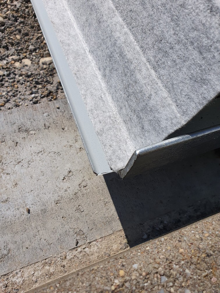

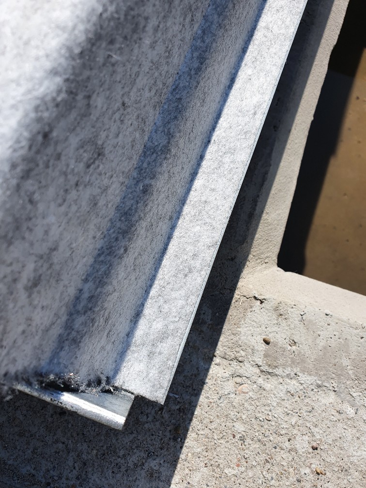

Hab das Blech mal probegelegt. Sieht schon mal gut aus.
Leider steht der Falz auf beiden Seiten ca. 2-3 cm über die L-profile... kann man das Trapezblech bisschen stauchen auf die Breite oder sollte ich lieber die L-profile verlängern?

mich würde der Überstand nicht stören. Wenn doch, kante das Blech vorne doch um, oder schneid es ab ;)

Ich muss halt noch ne letzte Schraube in den Falz reinkriegen. Hoffe das reicht...

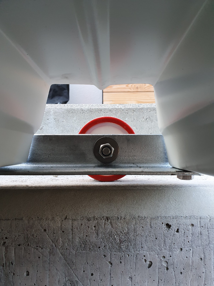

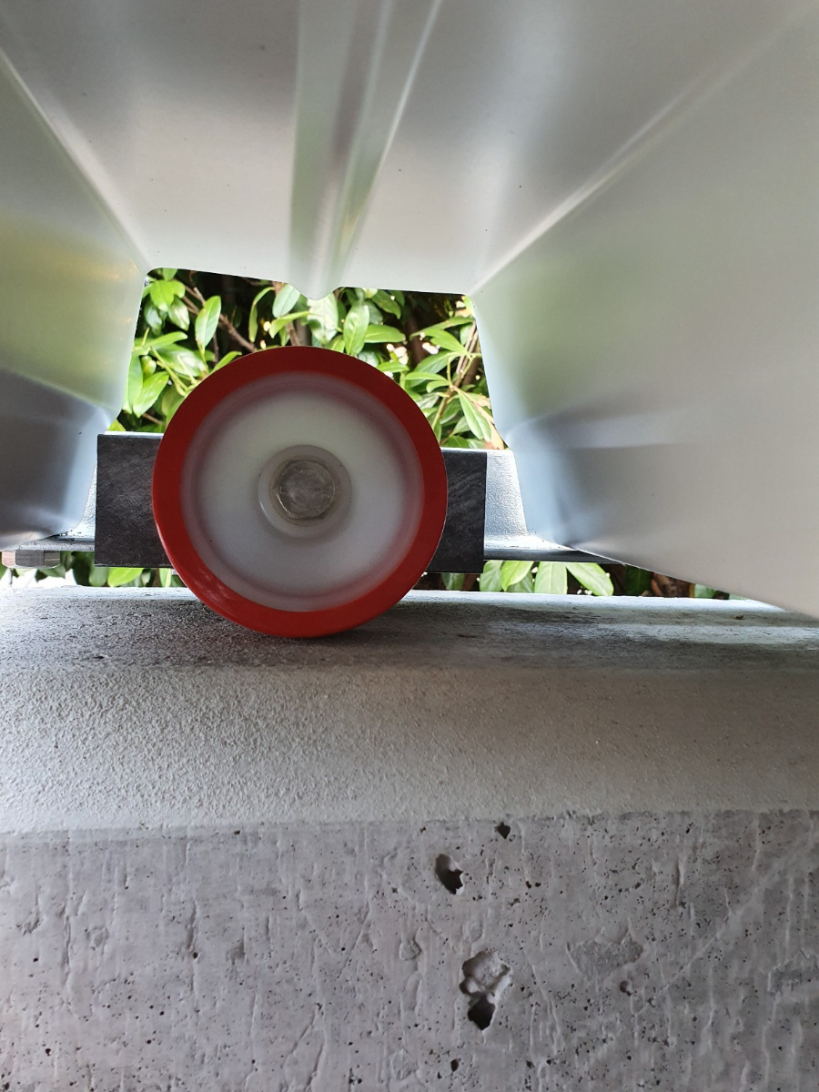

Aufgrund der zu erzielenden Breite war ich dazu genötigt auf der einen Seite die Räder aussen (direkt am Profil) und auf der anderen Seite innen (an einem Winkel) zu montieren. Es ist interessant wie unterschiedlich die Last wirkt. Ich glaube ich brauche noch mehr Rollen, dass sie sich nicht so stark neigen. Der Rollwiderstand ist ziemlich gering und bisher lässt es sich gut schieben. Außerdem muss ich die Falze noch verschrauben und jede Sicke an den Profilen befestigen, dann wird es bestimmt noch stabiler

Ich hab bei mir keine Mutter, sondern nur eine U-Scheibe zwischen L-Profil und Rad, deswegen können sie nicht so wegscheren. Das mit dem Stauchen der Bleche geht ja scheinbar ganz gut.
Sehe ich das richtig auf den Bildern, dass die obere Seite der Bleche mit Vliesbeschichtung ist? Was hat das für eine Bewandnis?

Ich hab jetzt pro Deck jetzt nochmal vier Rollen bestellt, damit sich das Gewicht besser verteilt. Außerdem mach ich auf eine Seite noch nen U Profil, da sich die Decks beim auf und zu machen dich ziemlich versetzen...
Ich musste das mit den Rollen und der zusätzlichen Mutter so machen, da diese Rollen keine "Felge" haben und wenn ich sie direkt mit dem Bolzen und ner Mutter nach dem Profil fixiert hätte, sie sich nicht mehr drehen. So hab ich die Muttern vor und nach dem Profil gekontert und zur Schraube hin haben die Räder minimal Spiel.
Das Vlies hat die BWare so gehabt und nach unten wollte ich es nicht legen, da evtl. Immer feucht, außerdem wollte ich den breiten Teil der Bleche oben haben...

Aber selbst bei Nadellagern müsstest Du doch auch mit kleineren U-Scheiben - ggf. mehreren - die Räder näher an die Profile rankommen, denn mit dem Belag bekommst du ja auch noch einiges. an Gewicht hinzu.
