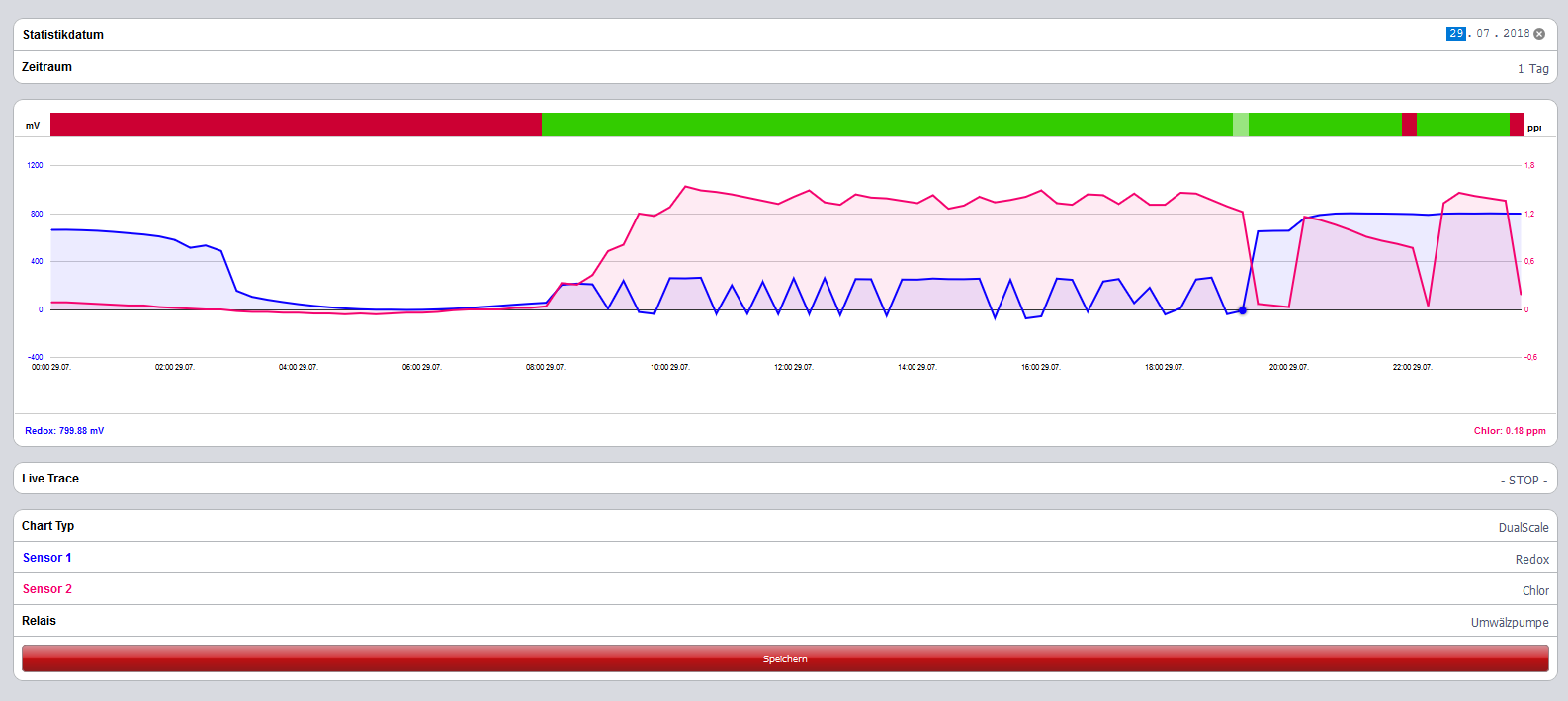

Redox Sonde wurde am 29. und 30. gereinigt (im Chart erkennbar bei dem Punkt).

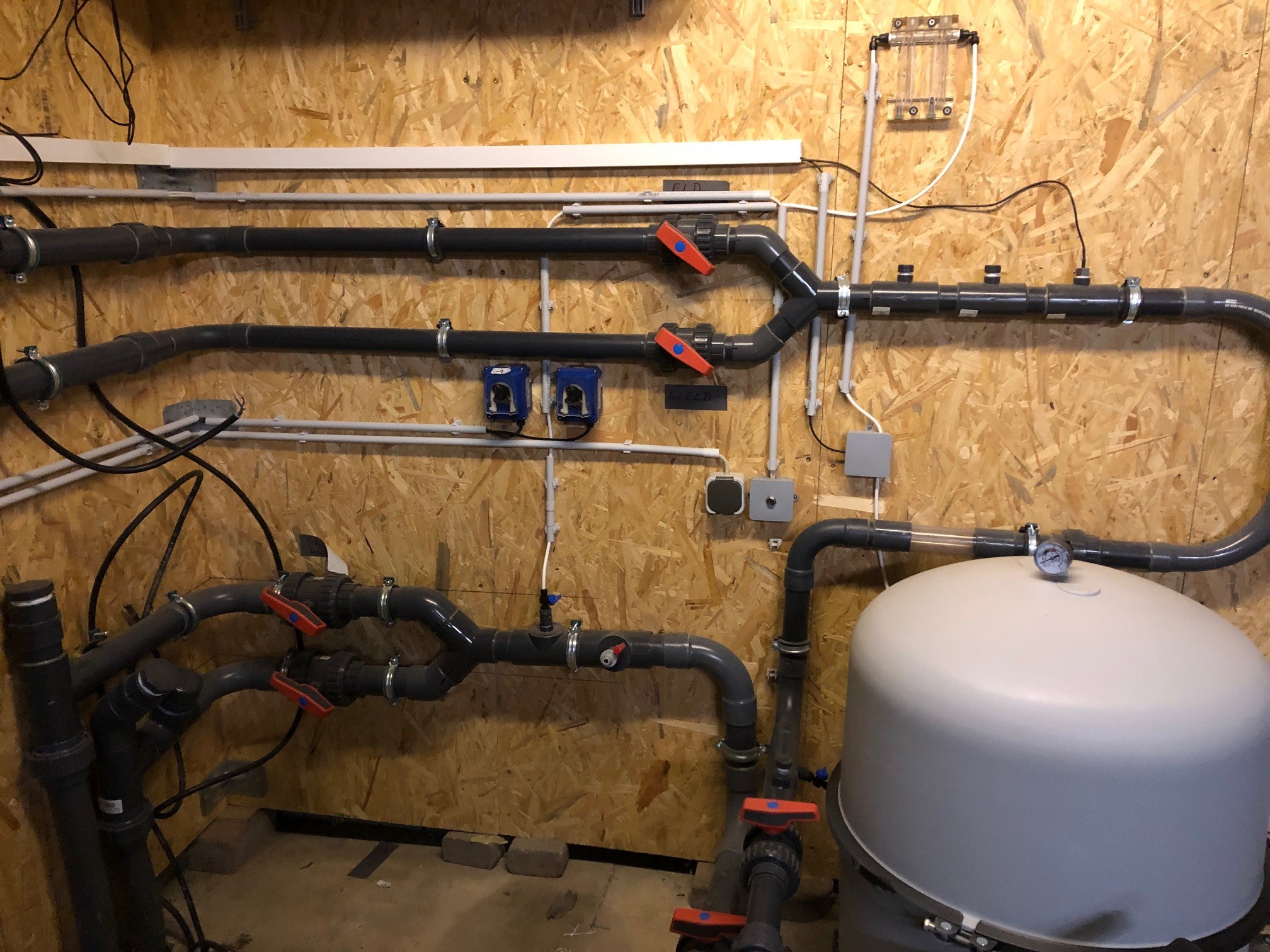

ich habe jetzt soweit alle gelieferten Teile in meine Verrohrung eingebaut. Bis auf die Dosierpumpen, die sind erstmal nur an der Wand und die Impfventile sind noch nicht eingeschraubt. Die Einzelkomponenten sind aber noch nicht in der Verteilung an die Procon angeschlossen, da wollte ich einen befreundeten Elektriker um Mithilfe bitten. Aer wie das immer so ist, sein Zeitplan ist voll und es wird vermutlich noch ein paar Wochen dauern, bis alles fertig elektrisch angeschlossen ist.
Ich würde meine Filteranlage aber nächste Woche schon ganz gerne mal aus dem Winterschlaf holen, das Becken wird jetzt schon langsam schmutzig und dann auch zu Testzwecken, ob die Verrohrung an den ELD über den Winter schaden genommen hat, da ich gerade bei den Außenanlagen am Pflastern bin. Wäre doof, wenn da jetzt doch eine Undichtigkeit ist und ich alles wieder aufreißen muss.
Es spricht doch nichts dageben, die Filteranlage schon zu starten und erstmal wie im letzten Jahr händisch zu dosieren, oder ?
Wenn die Procon dann fertig verkabelt ist, würde ich die einfach dazu schalten.
Maik

Ne, das kannst Du schon machen. Du solltest aber nicht weiter mit irgendwelchen Cyanursäure-haltigen Chlor-Tabletten chloren, falls Du die vorher verwendet hast ...?!Barnim-Poolbauer hat geschrieben: ↑4. April 2022, 10:01 Es spricht doch nichts dageben, die Filteranlage schon zu starten und erstmal wie im letzten Jahr händisch zu dosieren, oder ?
