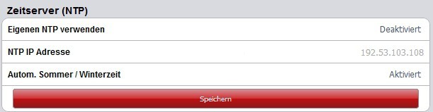

Ich habe in letzter Zeit auch öfter das gleiche Problem wie Markus. Meine Switches brauchen einfach zu lange, um zu starten. Wäre es denkbar, die NTP Parameter in der GUI oder zumindest in einem Confogfile anpassbar zu machen? Ich glaube, dass würde einigen hier helfen.

Is halt ein Time-Zone Offset in der Konfiguration hinterlegt... unter "sonstiges"

Bei mir steht GMT-Zeit Offset: +1 das müsste doch richtig sein steht da seit 2 Jahren.
Auch automatische Sommer- Winterzeit.

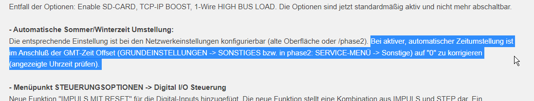

Dann geht sie auch seit 2 Jahren ne Stunde vor
... bzw. seit dem Update auf 1.7.2.a

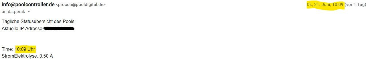

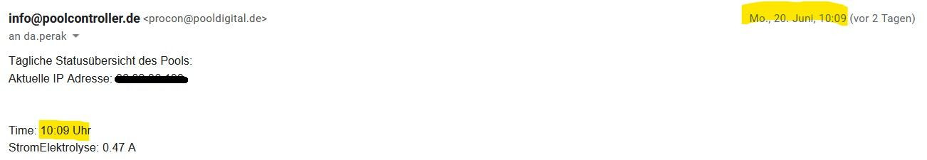

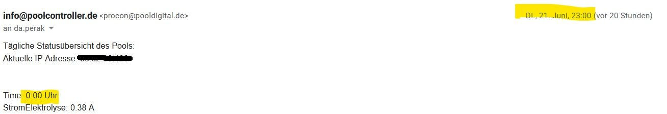

hmm.. bin im Regelfall nicht empfänglich für Spukgeschichten aber es ist fakt, daß ich seit gestern zwischen 10:09 und 23:00 diese andere Zeit habe. Hier die Statusmails im Vergleich (ich bekomme aktuell 2 am Tag, hab schon ein paar final gelöscht).
Das bizarre ist: ich hab auch eine andere gespeicherte Verlaufsanzeige. Ich hatte voher pH- verbrauch und pH wert als default. Und seitdem HuiBuh vorbeigeschaut hat, pH+ und Wassertemperatur. Ich hab gar kein pH+.

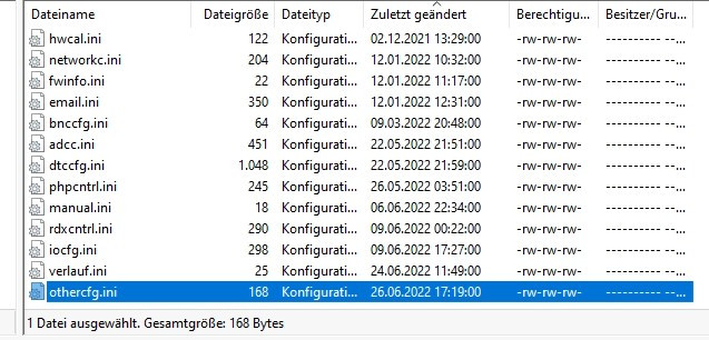

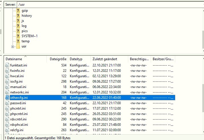

so und aktueller Stand auf der Procon (Dateilisting mit Filezilla). um 1:40 Da hab ich fest geschlafen würde ich meinen...
Und die Voreinstellung des verlaufs ist dann wahrscheinlich usr/verlauf.ini? Das ist vom 18.06. 11:05, das könnte ich im Tran selbst verbrochen und gut vergessen haben...

So, ein bisschen Licht in das Thema: Der Controller hat intern offenbar doch eine andere Zeitrechnung.
Hab die Anzeige heute um 15:19 wieder auf GMT +0 (+Auto Sommerzeit) gestellt und gespeichert.

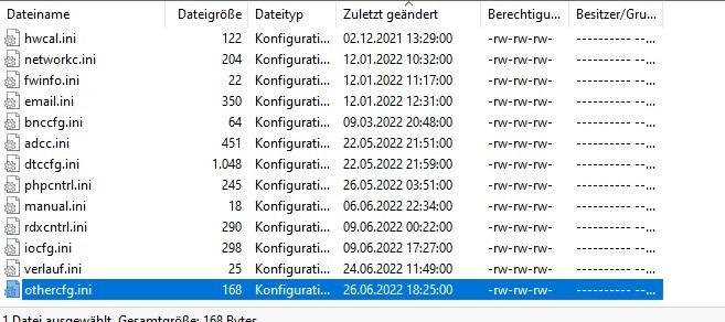

Dabei hat die Datei den Zeitstempel 17:19 bekommen. Testweise danach um 15:25 wieder auf GMT +1 (+Auto Sommerzeit) -> 18:25 D.h.: Am Ende werde ich das wohl selbst verbrochen haben, am 22.06. nach den Tagesthemen...
