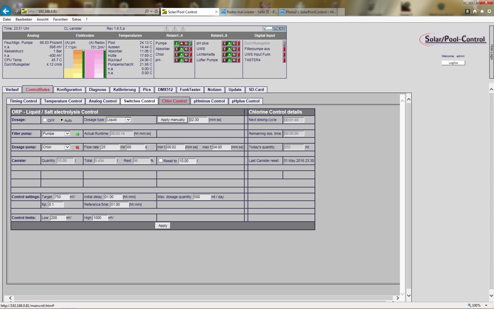

bevor ich zu dem Redox Thema jetzt einen neuen Thread aufmache, benutze ich mal dieses Monster.
Ich habe nun bei mir seit einigen Tagen die Dosierung auch am laufen und bin wirklich begeistert wie gut das alles funktioniert ohne das ich selber allzu viel Gehirnschmalz dafür investieren musste. :lol:
Beide Sonden kalibriert, war erst mal alles unauffällig. Das Wasser hatte ich zu 90% getauscht da noch zu viel Cyanursäure enthalten war. Jetzt ist noch ein Rest von 7mg enthalten und das wird sich durch die Rückspülungen auch noch verringern. Alka ist jetzt nach 3 Wochen auch auf 138 abgesunken was wohl ok ist. PH regelt sie Anlage auch sehr schön, ich habe erst mal als Zielwert 7,1 genommen. Die angezeigten Werte passen auch sehr gut mit den Werten vom SCUBA und Schütteltester zusammen.
Nur das Thema Redox irritiert mich etwas. Ich habe zum Kalibrieren nur die 468er Lösung, aber die Sonde zeigt diesen Wert auch ohne Kalibrierung schon recht genau an, somit kann man wohl sagen das die Sonde korrekt ist. Mich irritieren nur die hohen gemessenen CL Werte die der SCUBA oder der Schütteltester ausgeben.
Kann es sein das ich bei 2,7 ppm nur 760mV habe und bei 1,8 ppm 738mV? Ich habe zwar schon viel dazu gelesen aber so richtig fehlt mir scheinbar immer noch das Verständnis um die Werte zu interpretieren. Für meinen Geschmack ist der CL Wert immer noch etwas zu hoch und könnte ruhig etwas niedriger sein, dann müsste ich aber den Redox Zielwert noch niedriger einstellen? Ihr redet aber immer von Zielwerten die fast im 800er Bereich liegen. :?
Wo liegt hier das Problem, oder habe ich gar kein Problem? Ich hatte nach dem Wasserwechsel gleich mal einen HTH Stick eingeworfen um den CL Wert gleich mal ordentlich einzupegeln.

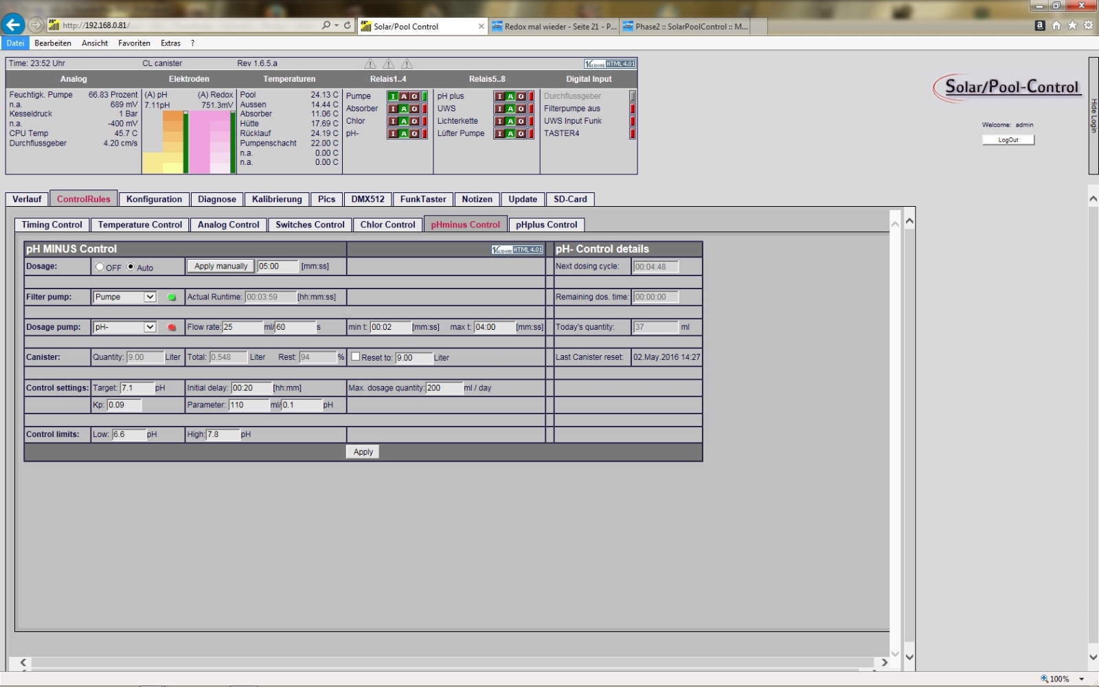

Ich habe hier mal gleich noch ein paar Screenshots von meinen aktuellen Regelwerten mit angehangen, falls sich das mal einer anschauen könnte ob das so passt.
Die Redox Sonde habe ich vorhin extra noch mal neu kalibriert, damit ich sicher sein kann das alles passt. Wenn Ihr Tipps habt nur her damit, der Controller ist jetzt auch wieder aus dem Netz erreichbar falls irgendwer die Muse hat sich das mal direkt anzuschauen.
Grüße Dirk

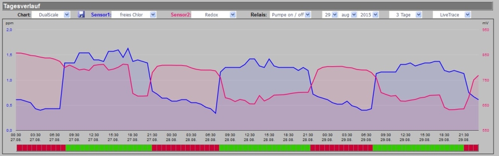

Schau mal einmal vom letzten Jahr (blau ist Cl und rot ist der Redox), musste auch bei ~1,5ppm halten um überhaupt auf die 750mV zukommen:
Chlor-Redox Aug 2015.jpg (131.11 KiB) 108 mal betrachtet

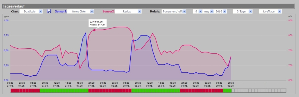

Und nun von diesem Jahr, Zusammenhänge sind hier deutlicher sichtbar und es ist iwie deutlich einfacher zu regeln:
Chlor-Redox Mai 2016.jpg (123.86 KiB) 108 mal betrachtet
Jeweils am ersten Tag wurde Rückgespült...
