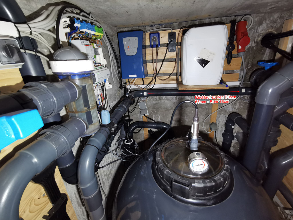

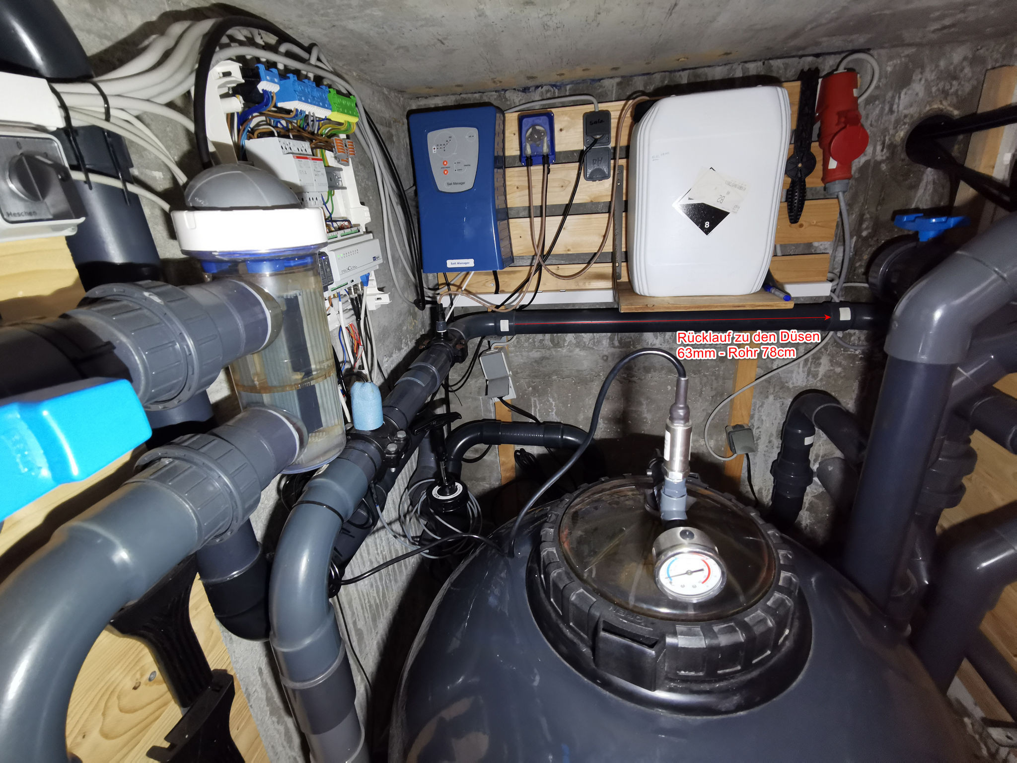

Leider ist bei mir die einzige Stelle (78cm gerades 63mm Rohr) so ziemlich am Ende vor den Düsen, also nach der SEL und PH- Impfventil:
Mal schauen, ob das was wird bzw, ob die Luftbläschen von der SEL die Messung ins Arge verschieben werden.

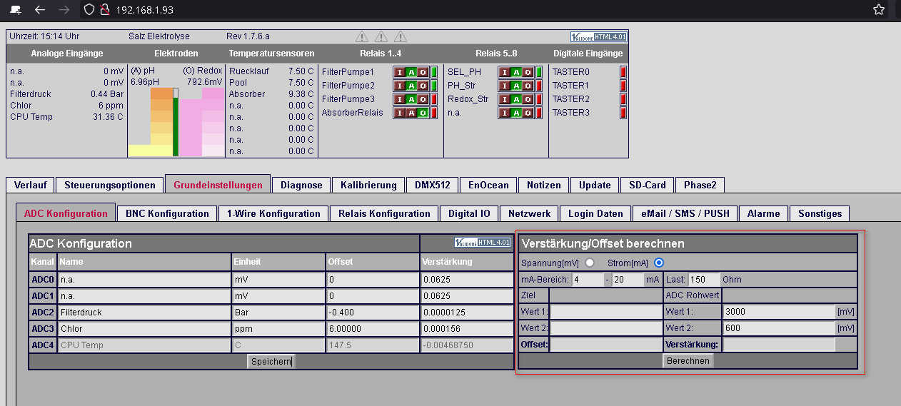

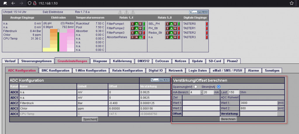

Habe den Thread grob überflogen, aber kann mir jemand erklären, wie man die Verstärkung/Offset mit dem PROCON Kalkulator berechnet?

Nutze doch die neue gui , die ist viel inuativer . Du musst dem TUF sagen was 0 ma sind und was 20 ma sind . Das ganze natürlich auch in der Steuerung. Also z.b. 0 ma sind 0 Liter und 20ma sind 20000 Liter . In der gui berechnet er den Rest alleine
