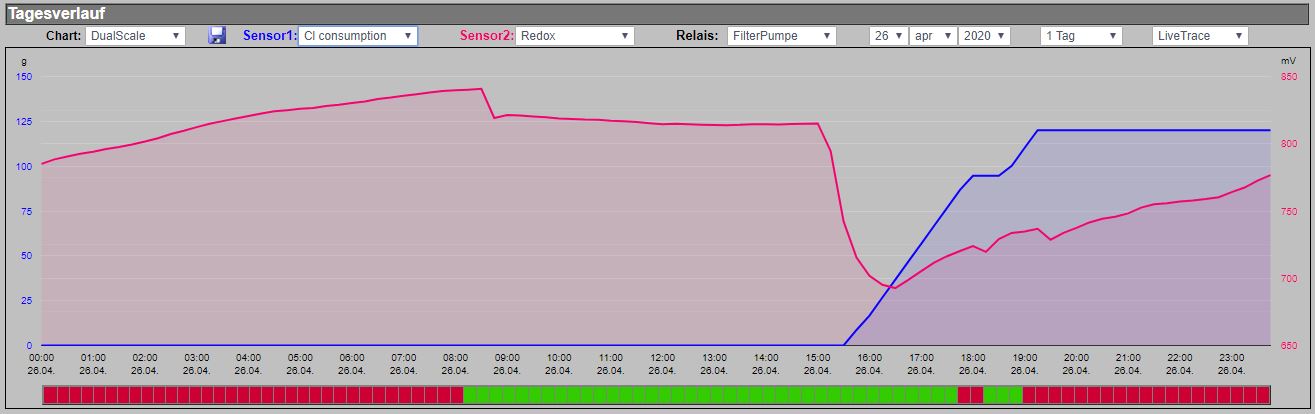

Mal ein kurzes Update. Ich bin aktuell ein wenig positiv überrascht.
In der 1. Saison hatte ich das Phänomen mit dem Redox, das wenn der Pool aufgedeckt wurde (starke Sonneneinstrahlungen) der Redox sofort fiel, sodass die Elektrolyse einschaltete. Das Problem war nicht unbedingt das der Redoxwert drastisch fiel, sondern vielmehr, trotz laufender Elektrolyse nicht mehr stieg (warum ist ja bekannt) und die Zelle so zu sagen immer und immer weiter produzierte.
Gestern konnte ich jedoch ein hoffentlich bleibendes Ergebnis verfolgen.
Beim Aufdecken des Pools, fiel ebenfalls der Redoxwert von 800 auf 700. Bei 720 schaltete die Elektrolyse ein und der Redoxwert stieg wieder an. Ich habe Hoffnung, das die 2. Saison besser verläuft und werde weiter meine Erfahrungen berichten. Eventuell kann ich denjenigen Mut machen die ebenfalls Probleme mit den Redoxwert in Verbindung mit der Elektrolyse haben.
