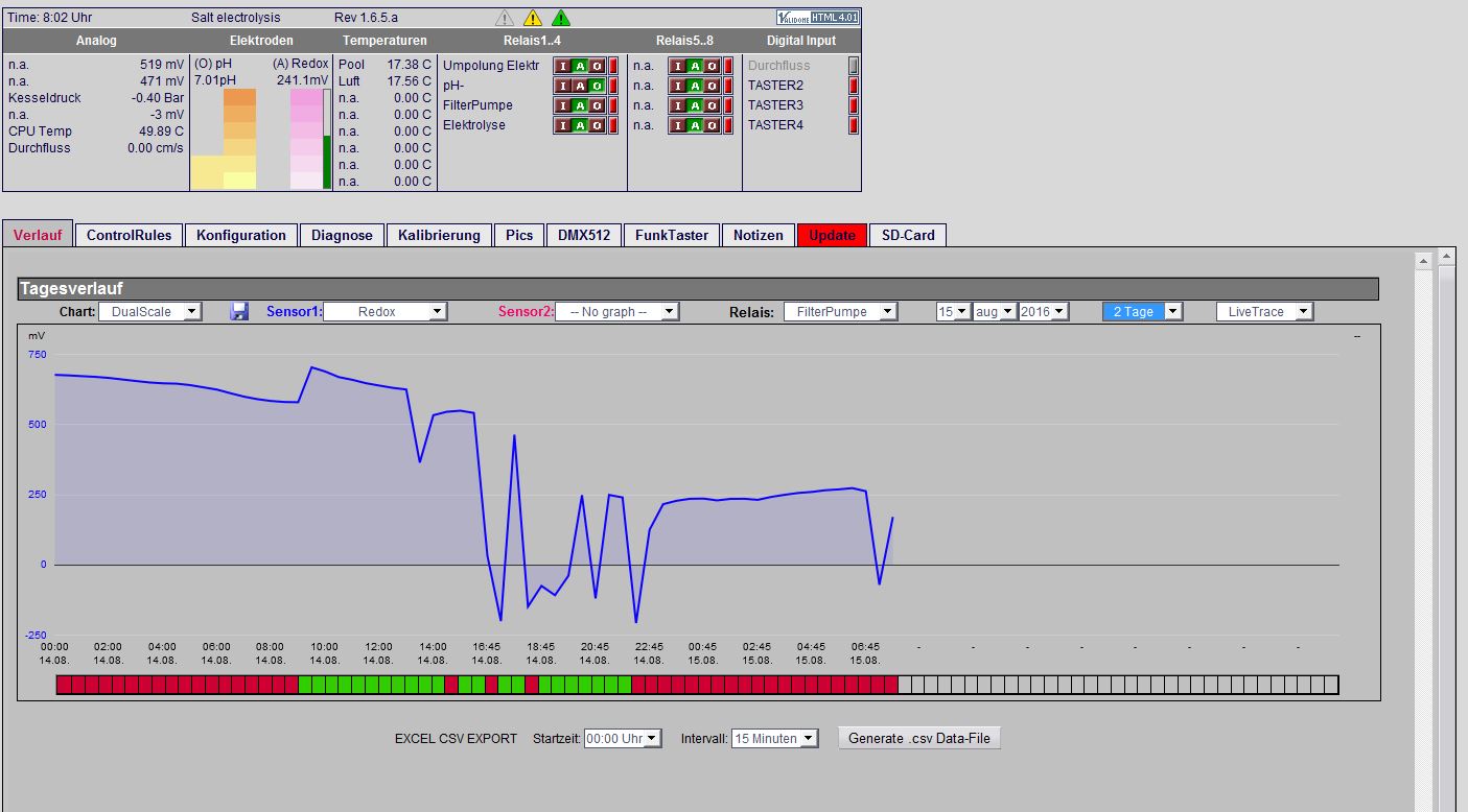

Jetzt hängt er bei +276.
Habe vorhin ca. 13g/m3 HTH Chlor Granulat reingetan. Sollte doch eigentlich reichen?
Oder gibt es durch das Salz irgendwelche Reaktionen die den Redoxwert in den Keller treiben?

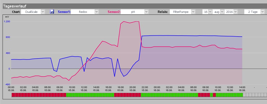

Salz wurde am 14.8. gegen 15.00 eingefüllt. Danach kam der Absturz des Redoxwertes.
Der Peak um 17.45 war noch einmal eine Meseung in Redoxprüflösung 465.
Gegen 19.30 hab ich die 120g Chlorgranulat eingefüllt.

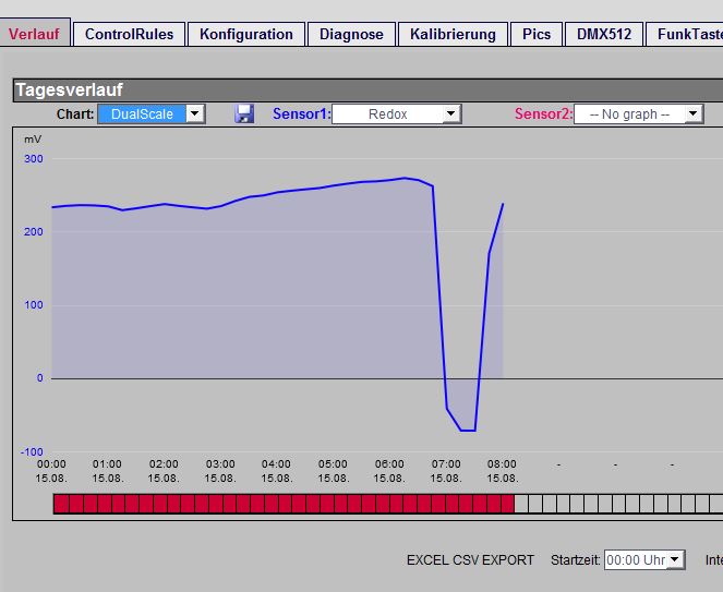

Was mich wundert sind die Sprünge im Redox. Heute früh z.B. von 250 auf -70 auf 250. Hat eventuell die Elektrode ein Problem?
Oder sollte ich doch das Wasser wechseln?
Gruß Jens

Re: Redox mal wieder
Glaube das mit dem Meersalz war keine gute Idee...
Kann mir vorstellen das das bei der Elektrolyse erzeugte Chlor sofort mit den enthaltenen Metallen reagiert/oxidiert und dies den Redox nach unten zieht.
Allerdings sollte das dann auch mal wieder "aufhören", es sei denn du schüttest wieder Meersalz rein...
Wie oder wann wird denn deine Messzelle durchströmt?
Im ersten Bild sieht man das die Pumpe taktet, dem Redoxwert solltest du nur "trauen" wenn die Sonde angeströmt wird und das auch mit einer gewissen Verzögerung, die reagiert recht träge...
Die Pumpe läuft eigentlich den ganzen Tag. Dei einzelnen Off-Zeiten kamen nur durch Sondenkaliibrierungen und andere verschiedene Bauarbeiten.
Die Messzelle sitzt in einem Bypass vor und nach der Pumpe/Filter. Anströmung ca. 3cm/s.
OK, dann kannst dem "gezappel" vom ersten Bild mal so nicht trauen, schau dir mal die Werte an wenn die Pumpe ne Weile läuft.
Du hast 8m³ Inhalt im Becken?
Das ist auch nicht gerade viel, könnte auch daher kommen...
War das Becken abgedeckt zu dieser Zeit oder schien die Sonne (evtl. Sonne, Wolken mix)?

So. Wasser ist gewechselt. Redox nach Stoßchlorung liegt seit 2 Stunden bei 830.
Mal sehen was passiert wenn ich morgen Salz reinkippe.
