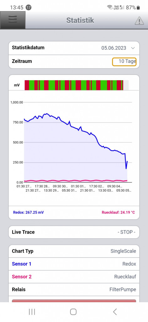

uru-khai
- Beiträge: 128
Re: ELEKTROLYSE-ANLAGE SELBST ZUSAMMENSTELLEN (ZODIAC LM2-40)

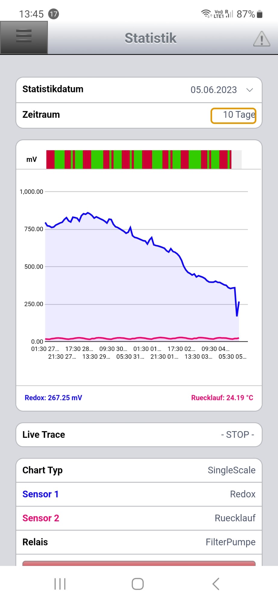

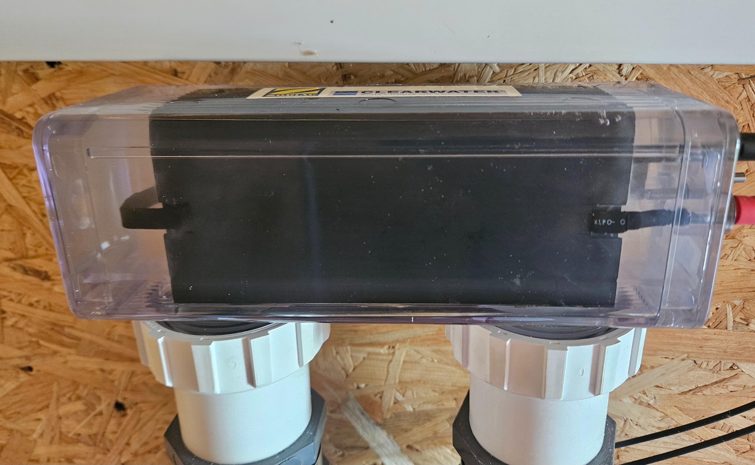

Hallo community,
Seit ein Paar Tagen steigt mein Redox Wert nicht mehr auf meinen Zielwert. Habe den Sensor neu kalibriert und die Einstellungen überprüft. Sind habe ich nichts an den Einstellungen verändert. Meine Elektrolysezelle ist den 3 Sommer in Betrieb.
Meint ihr die Zelle ist schon durch? Wie kann ich das am besten testen?
Gruss Sebastian
Gruss Sebastian
- Beiträge: 10453
Na viel Chlor hast denn aktuell im Becken?
Und Salzgehalt... ?
Und Salzgehalt... ?

- Beiträge: 10453
>>Chlor 0.07 PPM.
is wenig
Bau sie halt mal aus und kuck Dir die Platten an, ob man irgendwas sieht oder alle noch in Ordnung aussehen.
bzw kuck ob die Zelle überhaupt eingeschaltet wird, die Spannungsversorgung da ist und sie irgendwas produziert.
is wenig

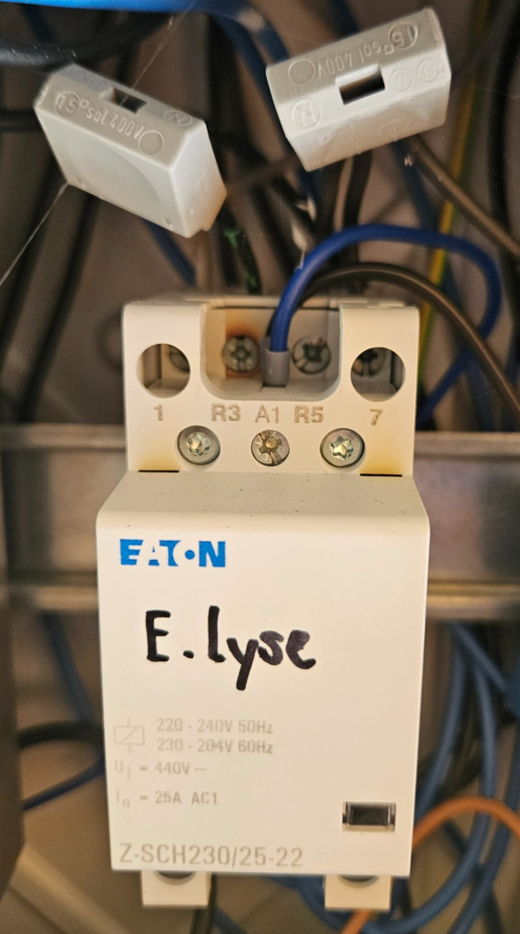

uru-khai

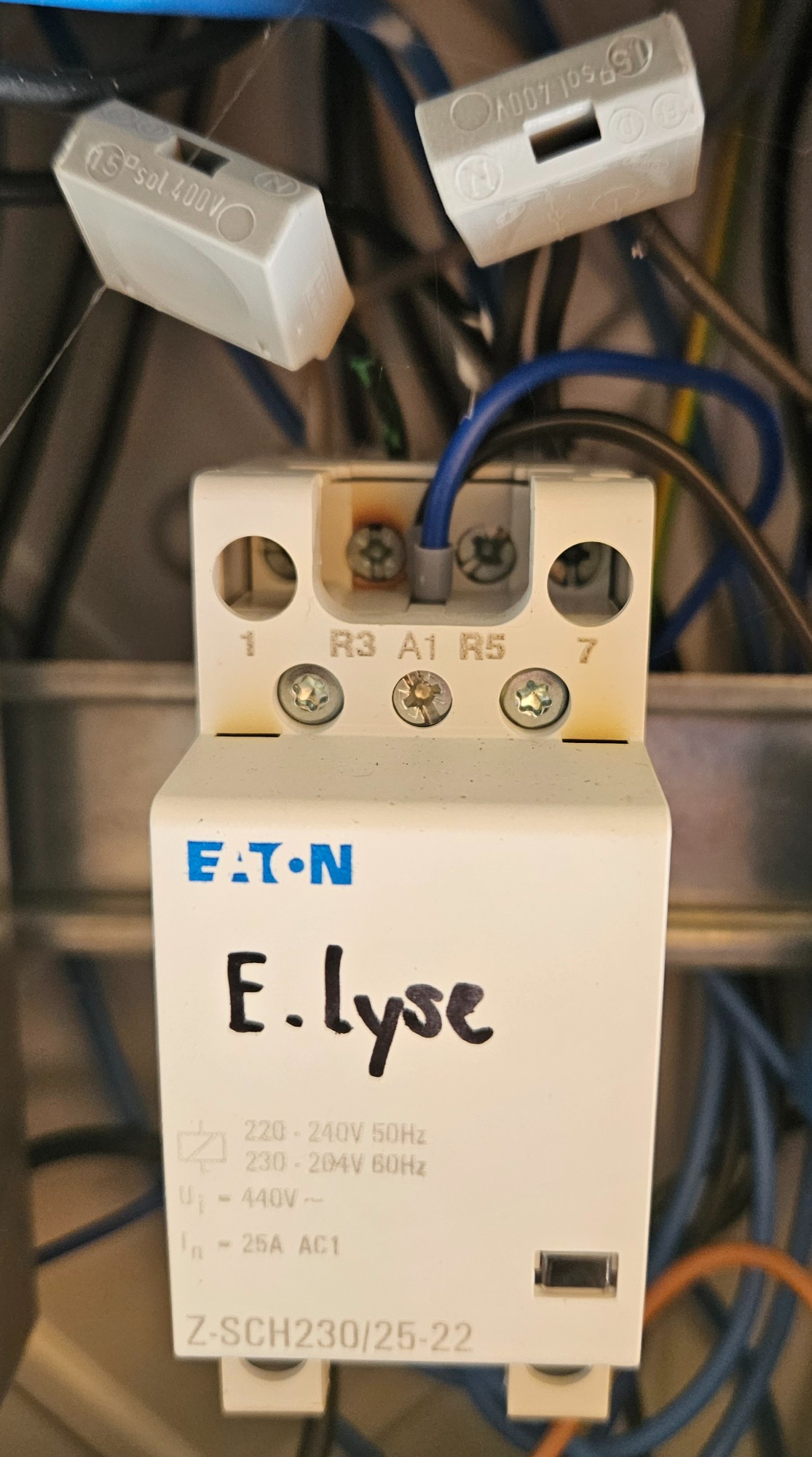

- Beiträge: 128
Am Netzteil hab ich 24 V aber hier sieht es nicht gut aus an dem Schütz...
- Beiträge: 10453
Musst schon auch an der Zelle messen ob da noch 24V ankommen. Hast sie mal ausgebaut und angekuckt?
Bei dem Schütz ist zumindest mal der eine Kontakt (bei dem es so braun um die Schraube ist) nicht fest genug angezogen worden...

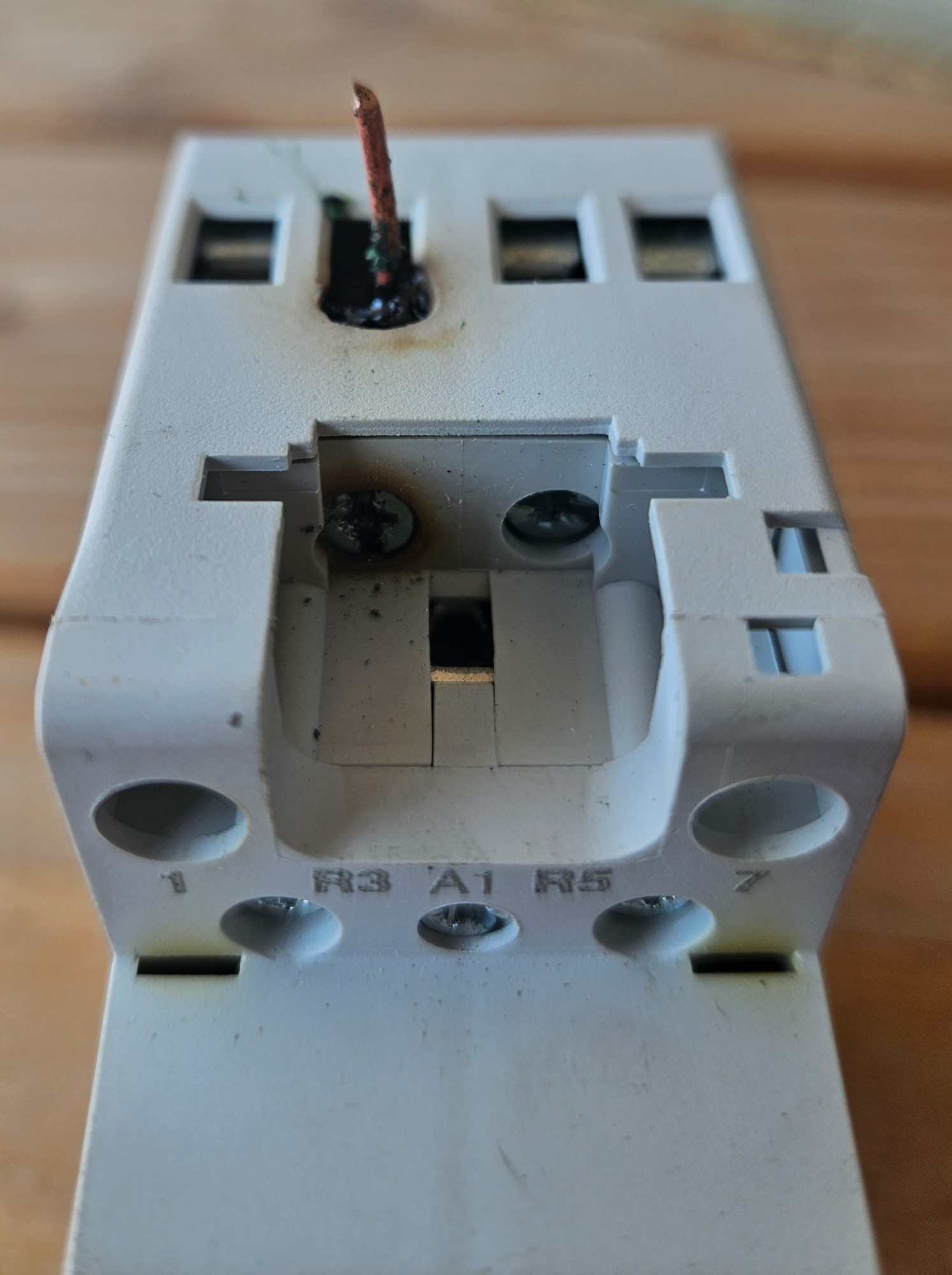

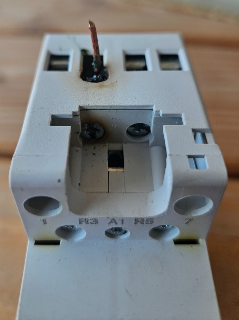

uru-khai
- Beiträge: 128
Guten Morgen, hab den schuetz ausgebaut, weil ich noch einen da hatte (damals doppelt bestellt).
An R3 ist er "durchgebrannt". Jetzt bildet die Zelle wieder Gas wie sie soll.
Bleibt nur die Frage wieso er durchgebrannt ist, alle Klemmen waren ziemlich fest.
Gruss Sebastian
Gruss Sebastian
- Beiträge: 10453
Nicht fest genug. Is ein typischer Schaden durch Hitze / Wärmeentwicklung ... und die entsteht an solchen Verbindungen (über die viel Strom fließt) nur, wenn die Klemmen nicht fest genug sind.
Die Ader selber ist auch nicht wirklich "überdimensioniert". Was ist das denn? 1.5mm²?

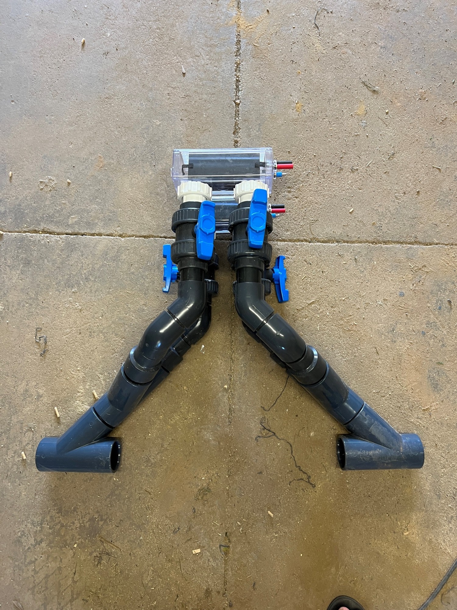

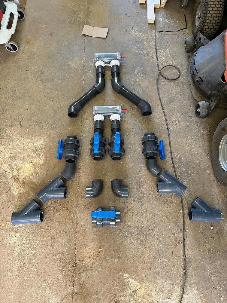

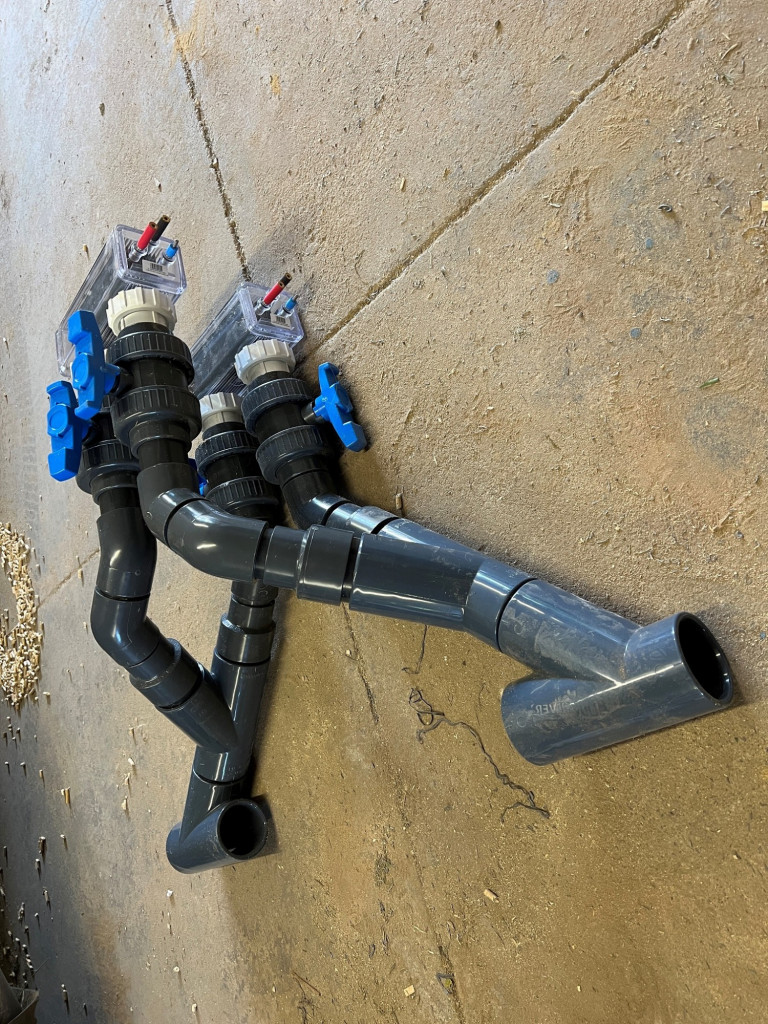

daMeier
- Beiträge: 45

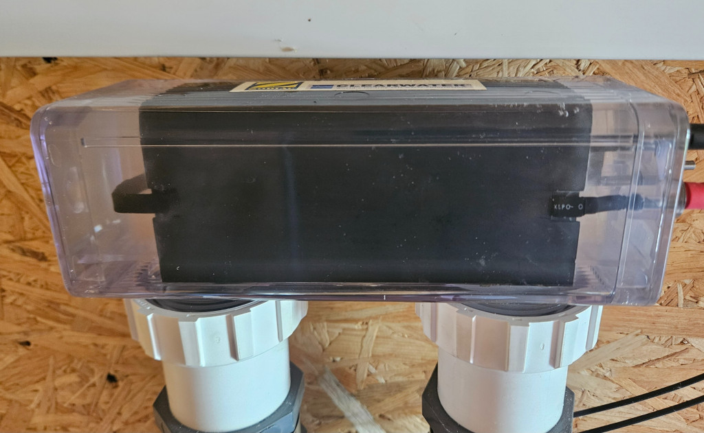

aktuell bin ich dran die Rohrführung mal zu testen.
Eins ist schon mal klar. Das ist alles viel größer als gedacht.
Da ich relativ weite Wege (Saugseite etwa 25m bis zur Pumpe und Druckseite etwa 40m) und mit 4x12m trotz 2 "Beachtreppen" wohl noch so etwa 60m³ Wasser haben werde, habe ich mich dazu entschlossen 2x Zodiac LM2-40 zu verbauen.
Nun aber zum aktuellen Problem, die Salzelektrolyseeinheit wird riiiiiieeeeesig. 1,3m Breit und gut 1,4m hoch.
Jemand ne Idee wie ich sie „kleiner“ bekomme?
- Beiträge: 10453
Würde wohl versuchen sie parallel auf die gleiche Höhe zu bauen... also eine "nach vorne" in den Raum versetzt - nicht "über" die andere

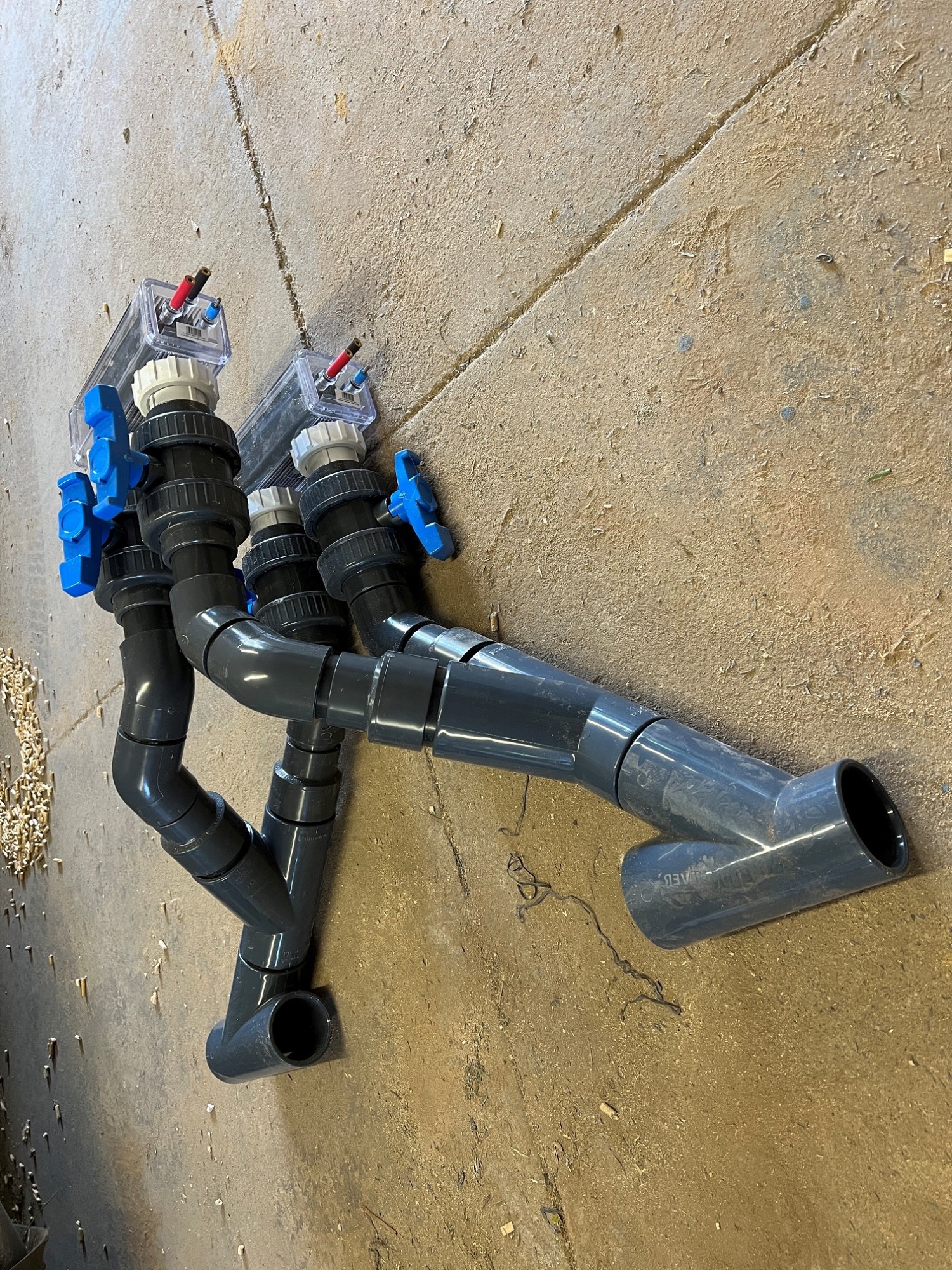

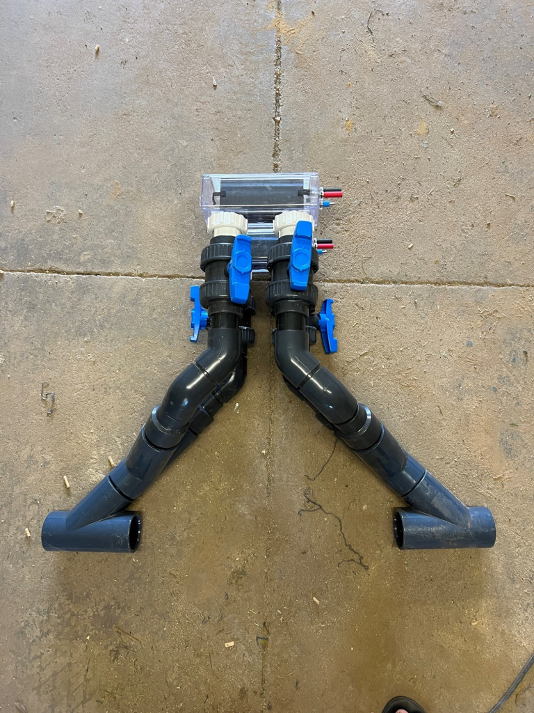

daMeier
- Beiträge: 45
Guten Abend,
so, jetzt hab ich es mal umgeplant. So ist es doch deutlich kleiner und ganz nett. Überlege nur noch, wie ich es befestige, so ohne Wasser hat es ja schon etwas Gewicht, aber später mit Wasser sicher noch ein gutes Stück mehr.
