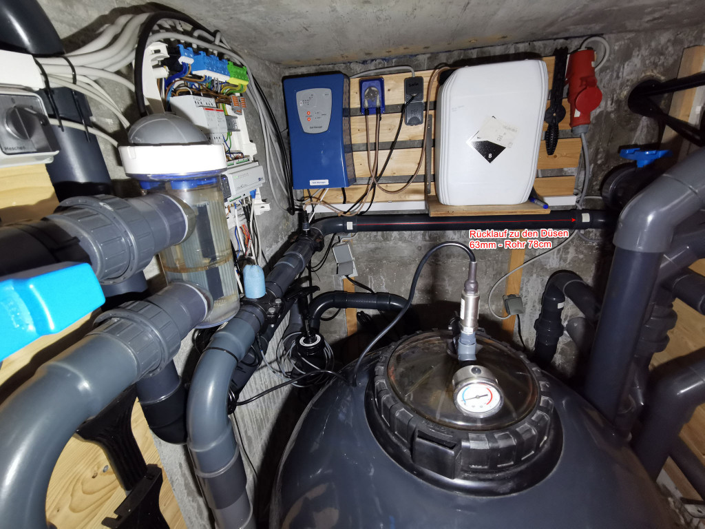

Endlich ist der TUF-200M mit 2x TS-2 Transducern gekommen.
Leider hat der Zoll dazwischen gefunkt, wurde etwas teuerer, seis drum.

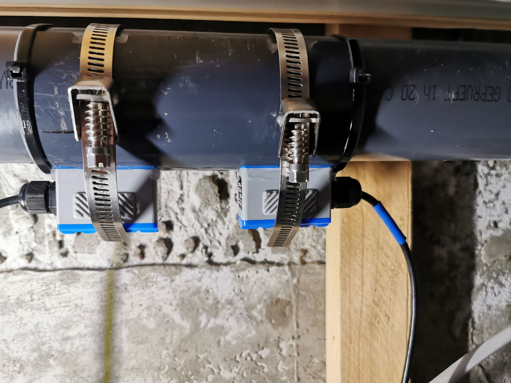

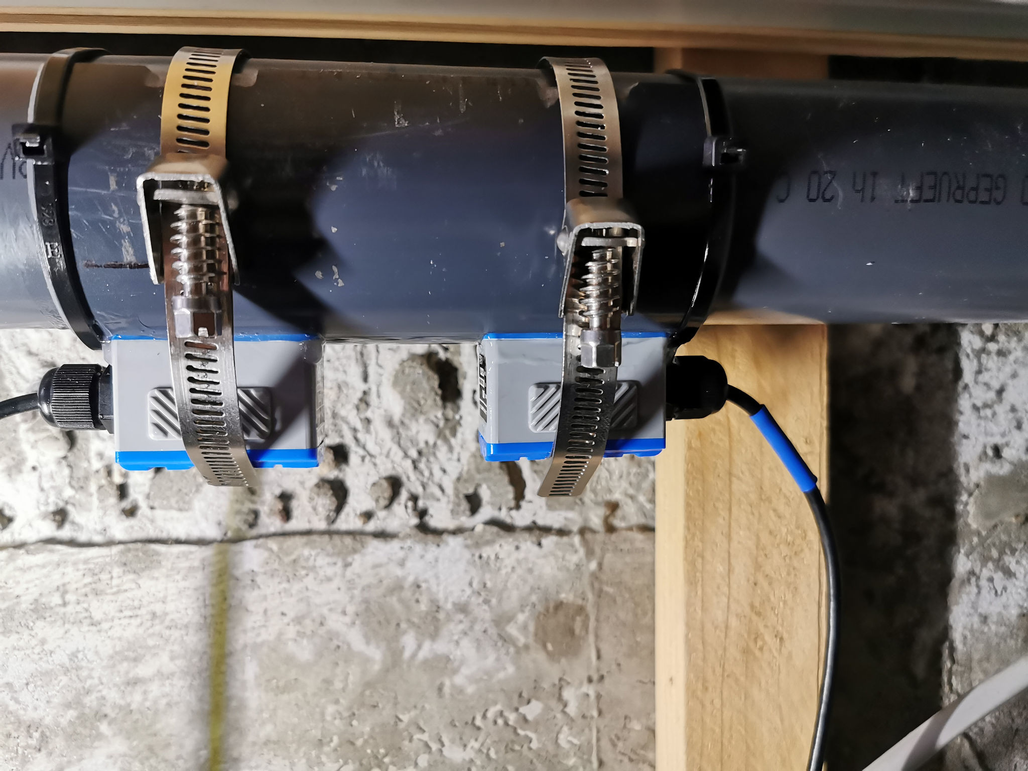

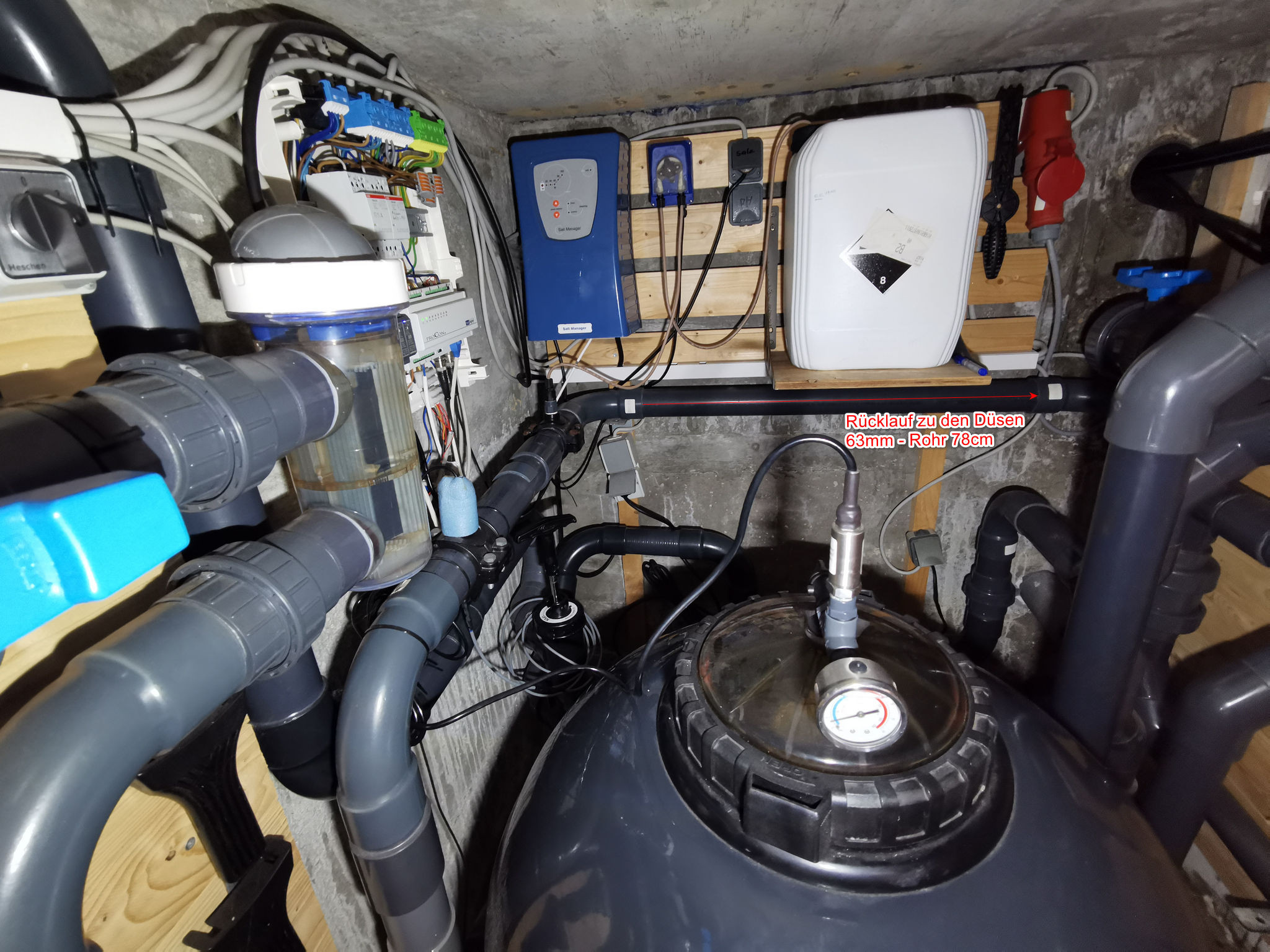

Installiert habe ich es auf einer 78cm Strecke, ca. 2/3 ab dem ersten Bogen und 1/3 vor dem zweiten Bogen:
Silikonfett von Liqui Moly, da ohne es überhaupt nicht funktioniert hat:
https://www.amazon.de/dp/B00295DBQE?ref ... _dt_1&th=1

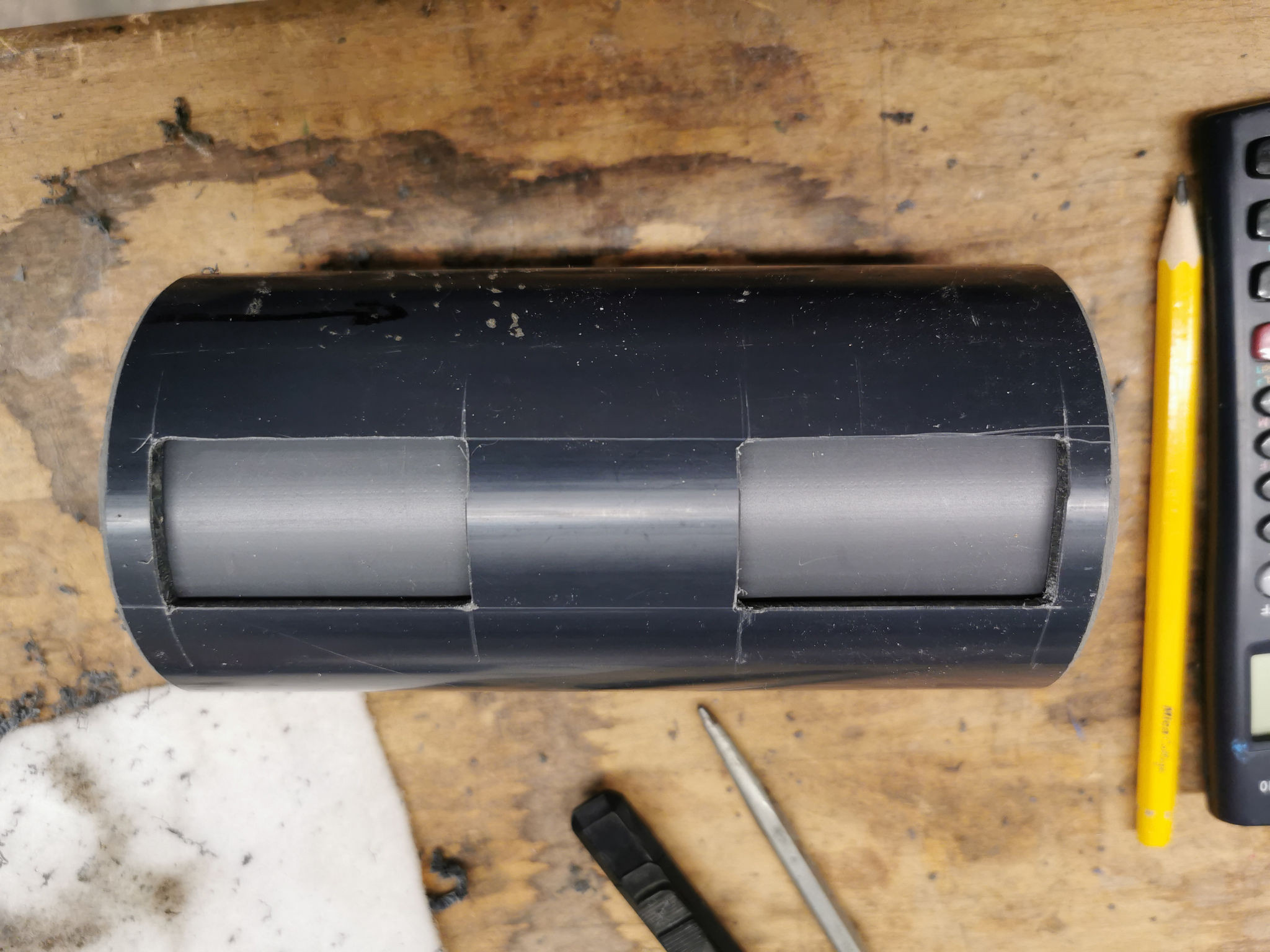

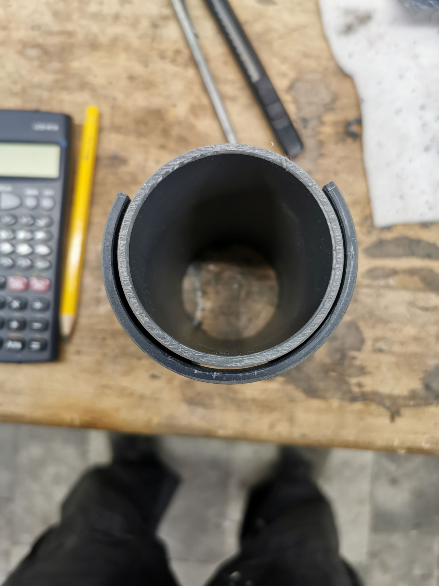

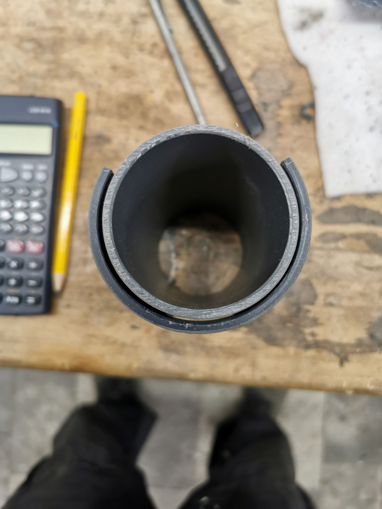

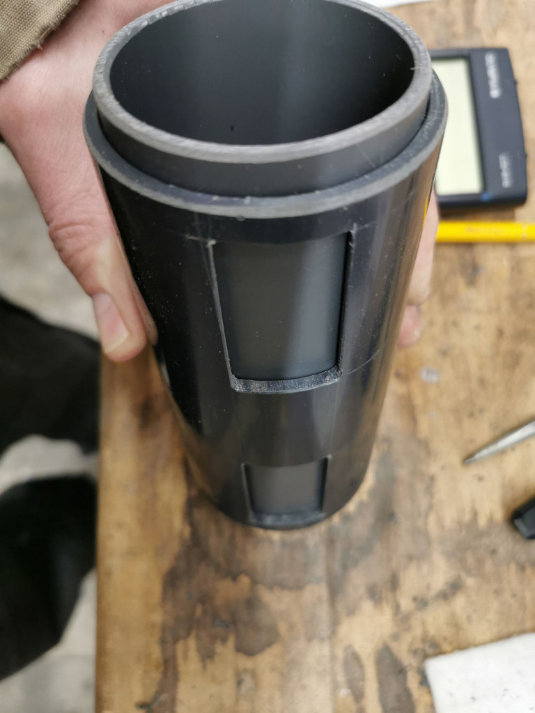

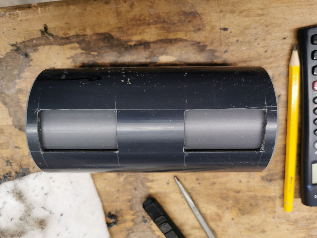

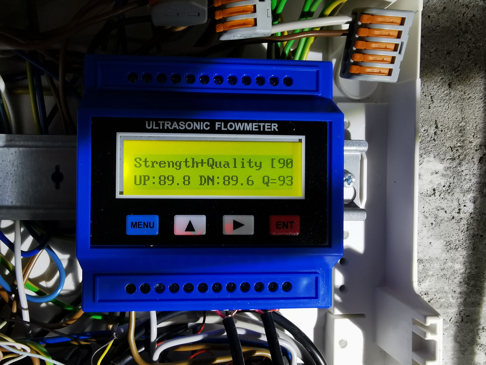

Probiert habe ich 2 Transducer-Befestigungsmethoden:
1) Direkt ans Rohr mit den mitgelieferten Schellen

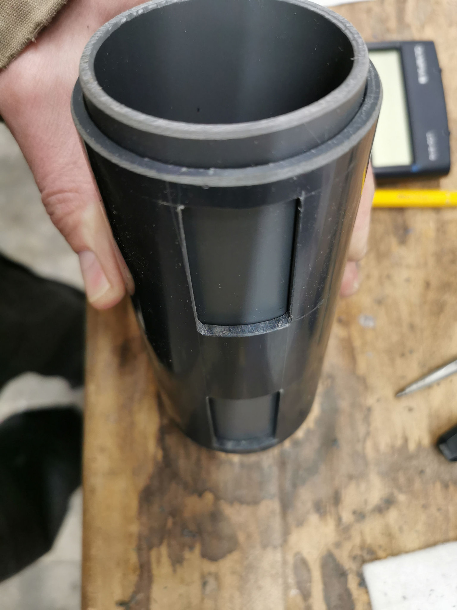

2) Mit einer Arte Hilfe. Das ist ein 75mm Rohr mit ausschnitten für die Transducer und exaktem Abstand von 39.7mm (der Gerät hat 39.655mm ausgerechnet)
Beides ergab diese Bild, es ging einfach nicht besser :(
100% +/-3% konnte ich nicht hinbekommen :(

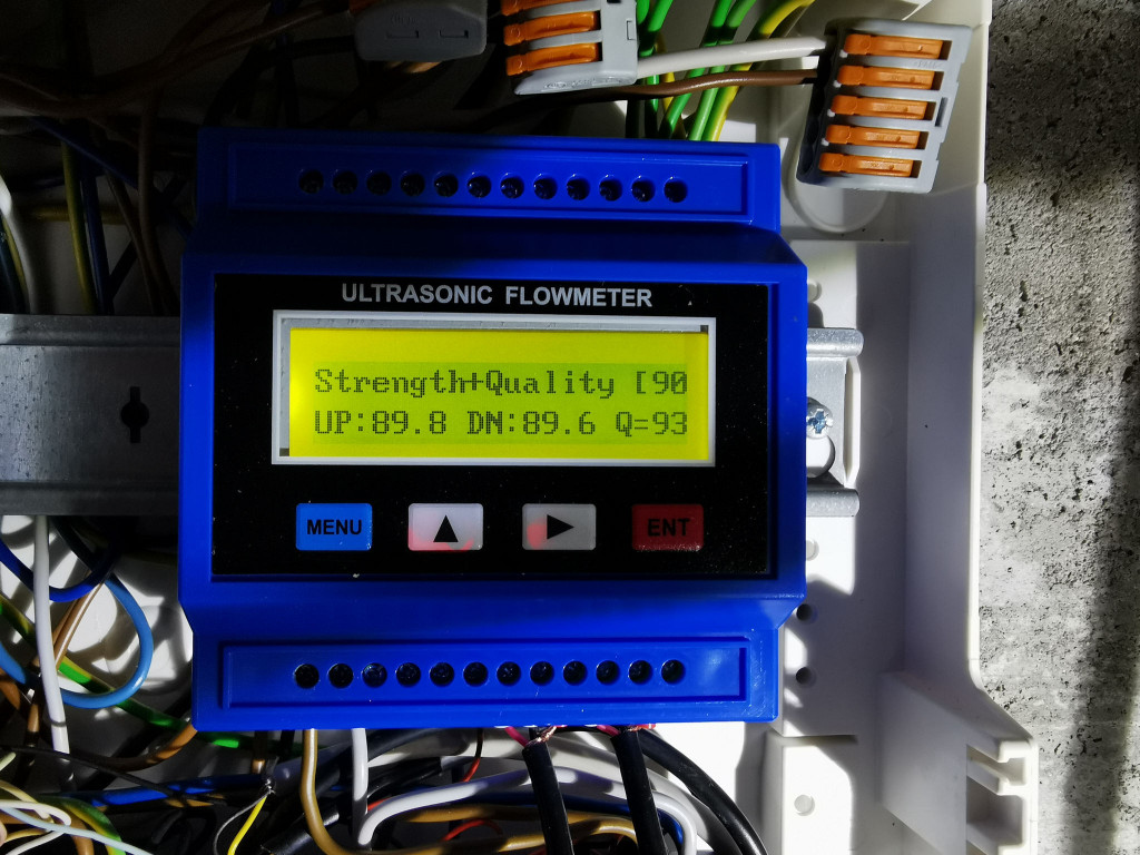

Alle Parameter, wie von Mario hier mehrmals beschrieben.
M11: 63
M12: 3
M13: ergab automatisch 57
M14: 5 PVC
M15: 0 keine Rohrauskleidung
M20: 0 Wasser
M23: 19 clamp on TS-2
M24: 0 V method
M25: ergab 39.655
M31: m^3/h
M40: 10
M41: 0.05 stand schon drin, habs auch nicht geändert
M42: bei stehender Pumpe (so nach 2 Minuten) kalibriert. Keine Kugelhähne dafür verschlossen.
M55: 0 4-20mA
M56: 0m^3/h
M57: 20m^3/h

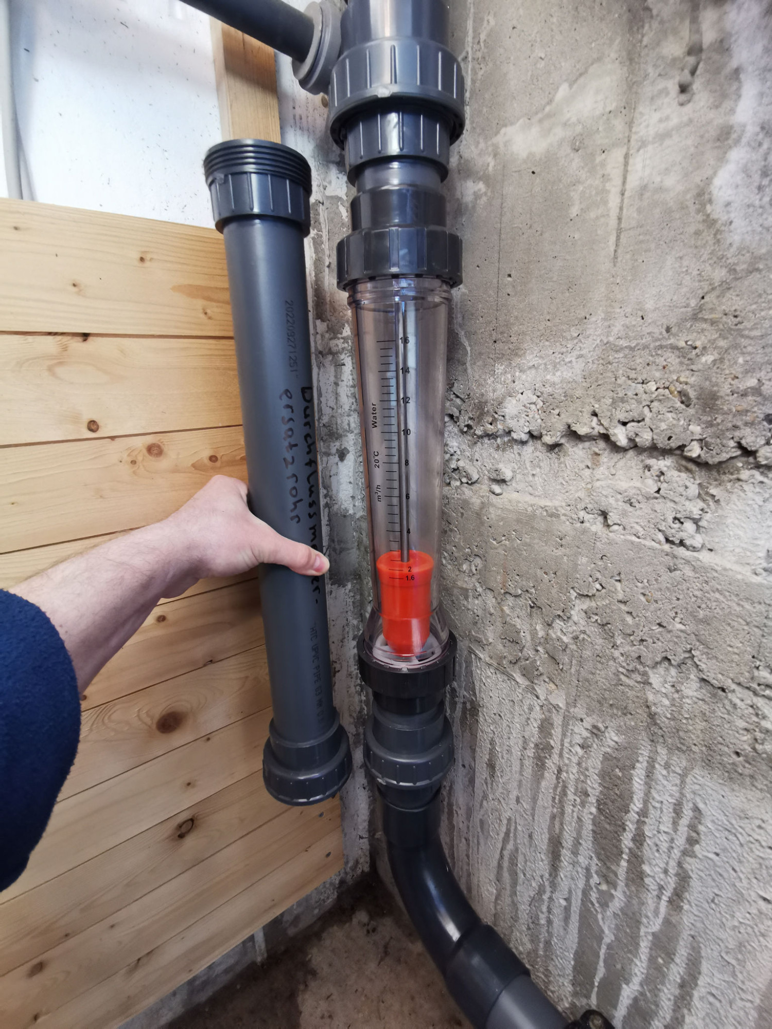

Nun ja, jetzt zeigt das Dingens 8.2 m^3/h an.

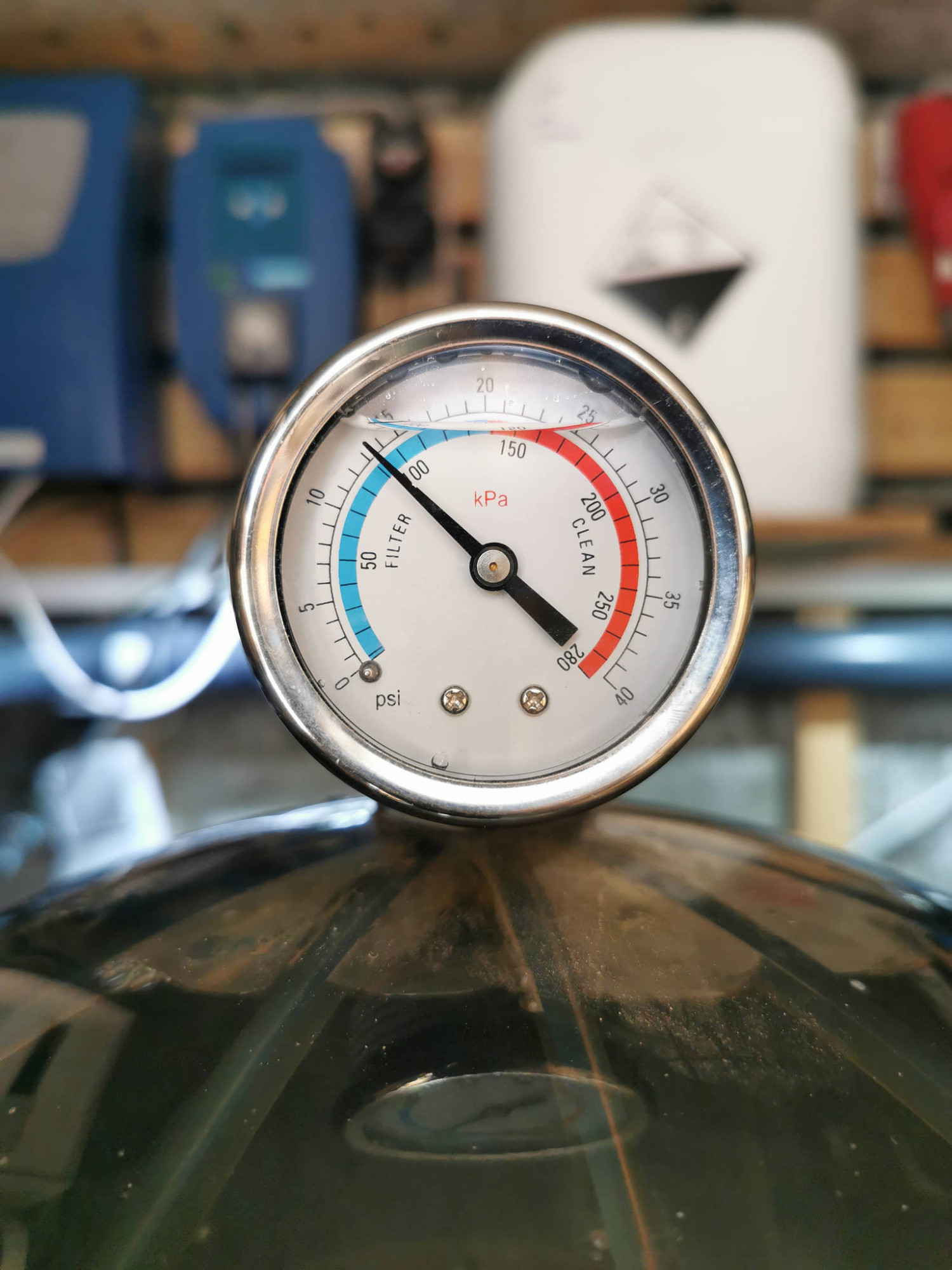

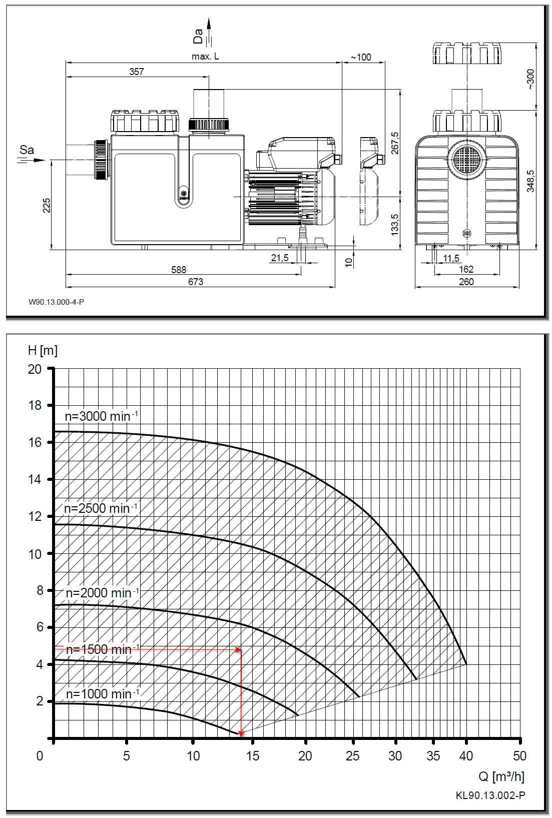

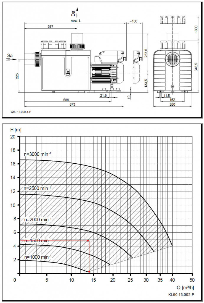

Wenn ich die Kennliene anschaue, Druck am Kessel sind 0.43Bar bei 1800U/min, sollte da was um die 14^m/h rauskommen.

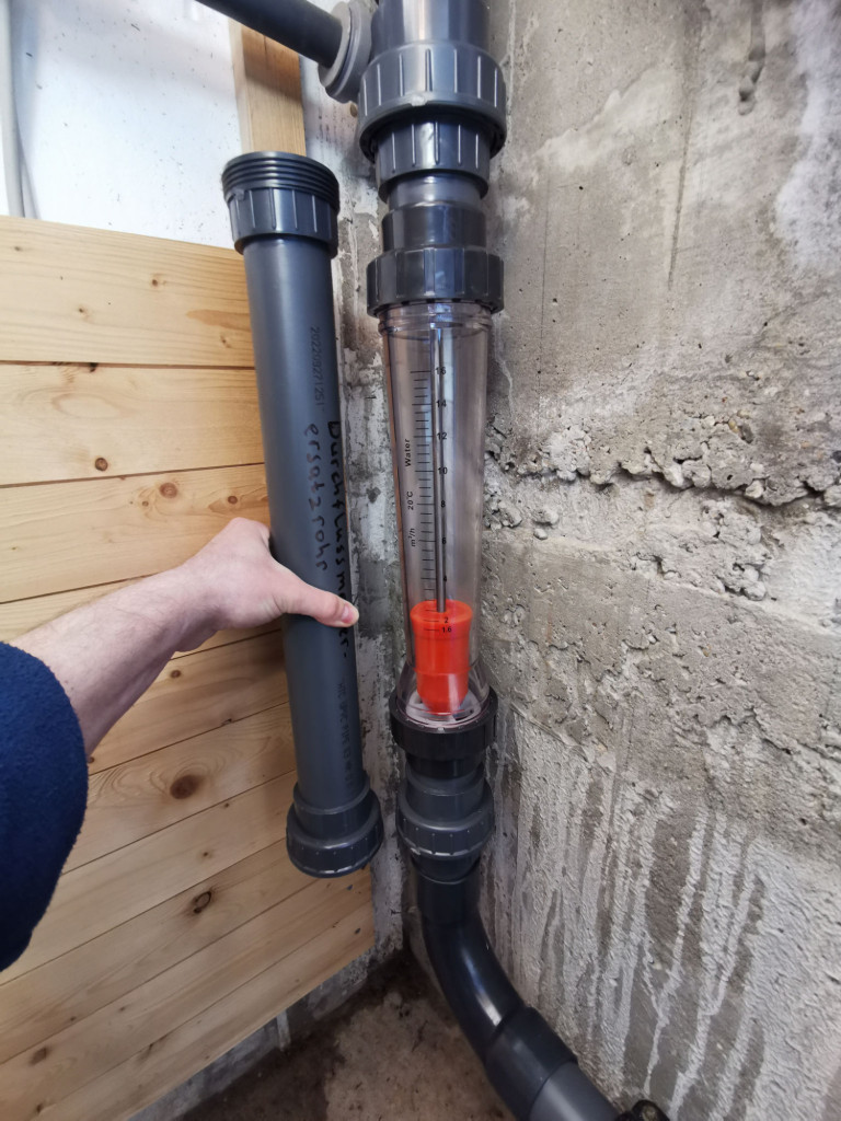

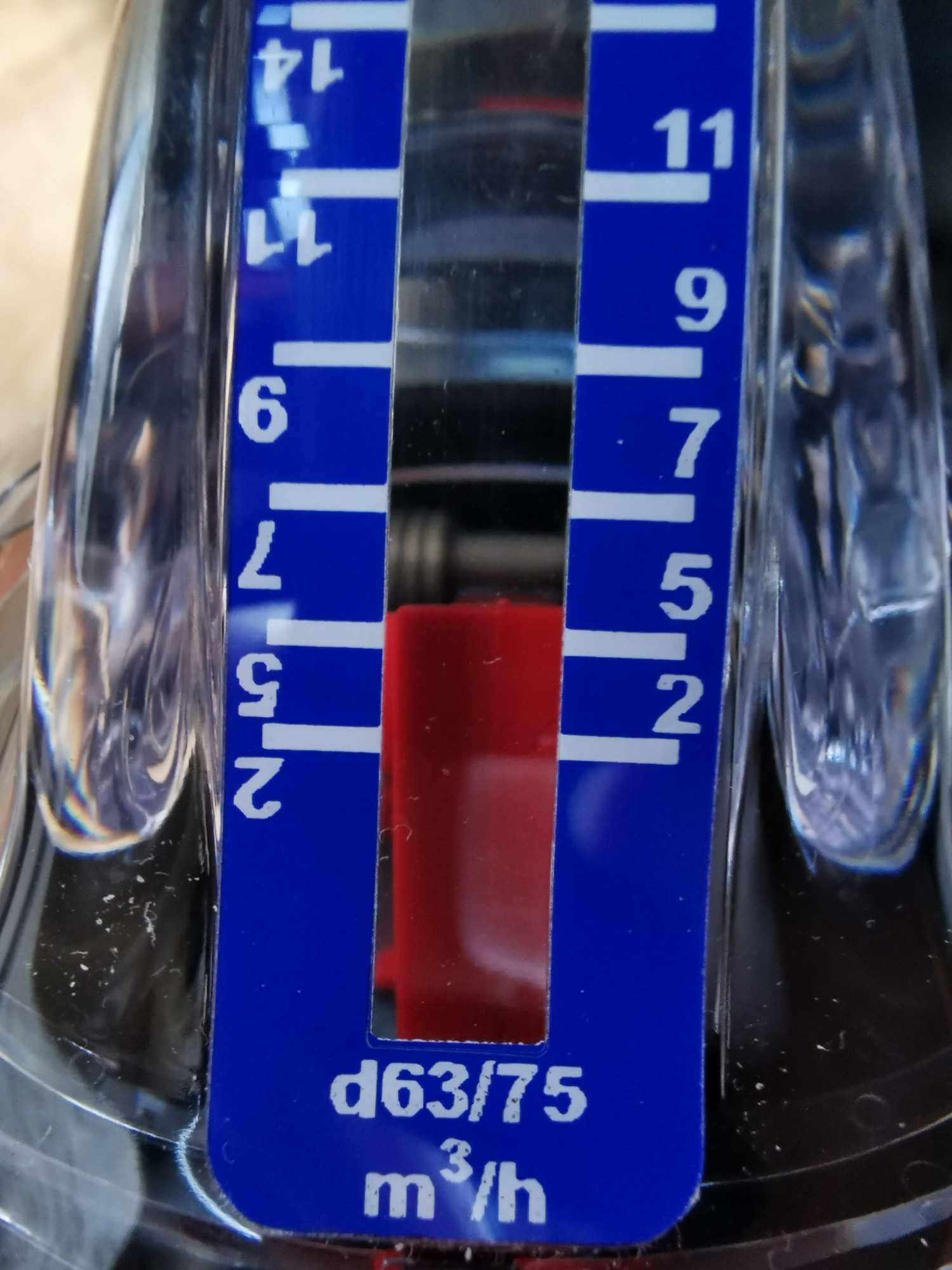

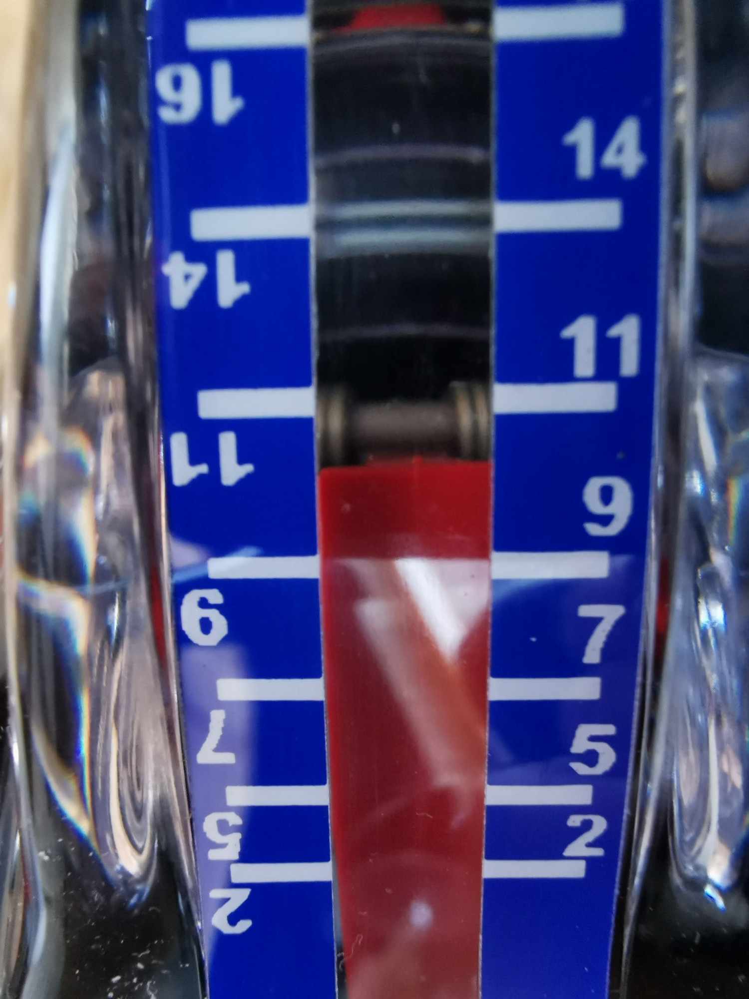

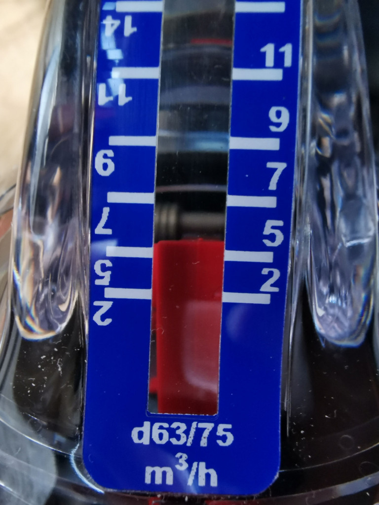

Danach habe ich noch eine neue FlowVis gehabt, damit wollte ich es dann gegenprüfen.

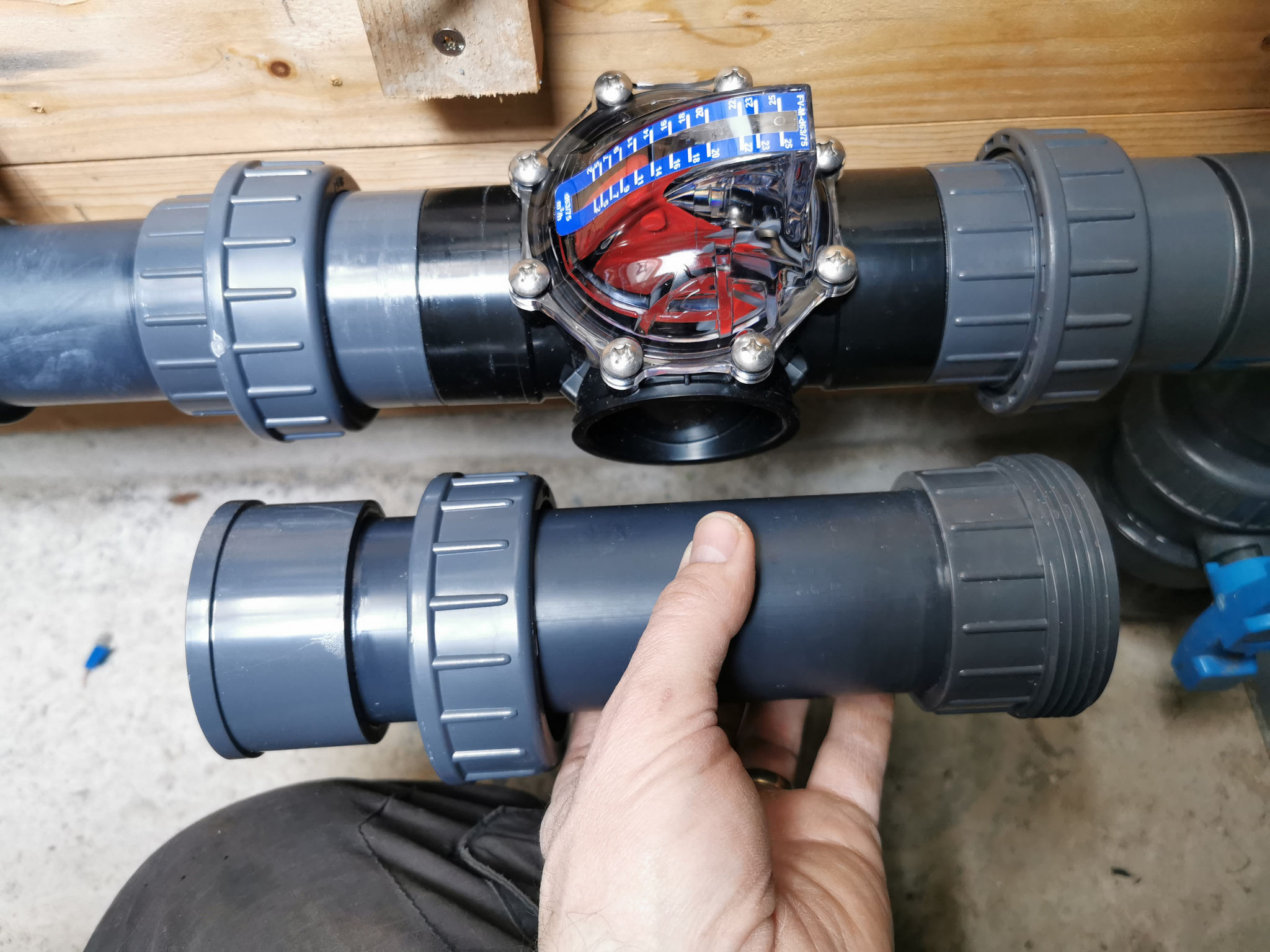

Zack installiert:
@1800
@1000
Nach dem Einbau vom FlowFis ist der Druck um ca. 0.2 - 0.3Bar angestiegen.
Na jedenfalls bei 1800U/min kamen ca. 10.2m^3/h raus, gute 2m^3/h mehr als beim TUF, WHAT THE HECK???!!!!!elf
Das kann doch nicht wahr sein.
Versprechen wie, erzeugt kein Gegendruck, Ultraschallmessung, sehr genau bla bla, aber doch nicht so :shock:
Aktuell bin sehr enttäuscht.
Kann man das irgendwie 'nachkorrigieren'?
Ist dazu der Parameter M45 eventuell da?

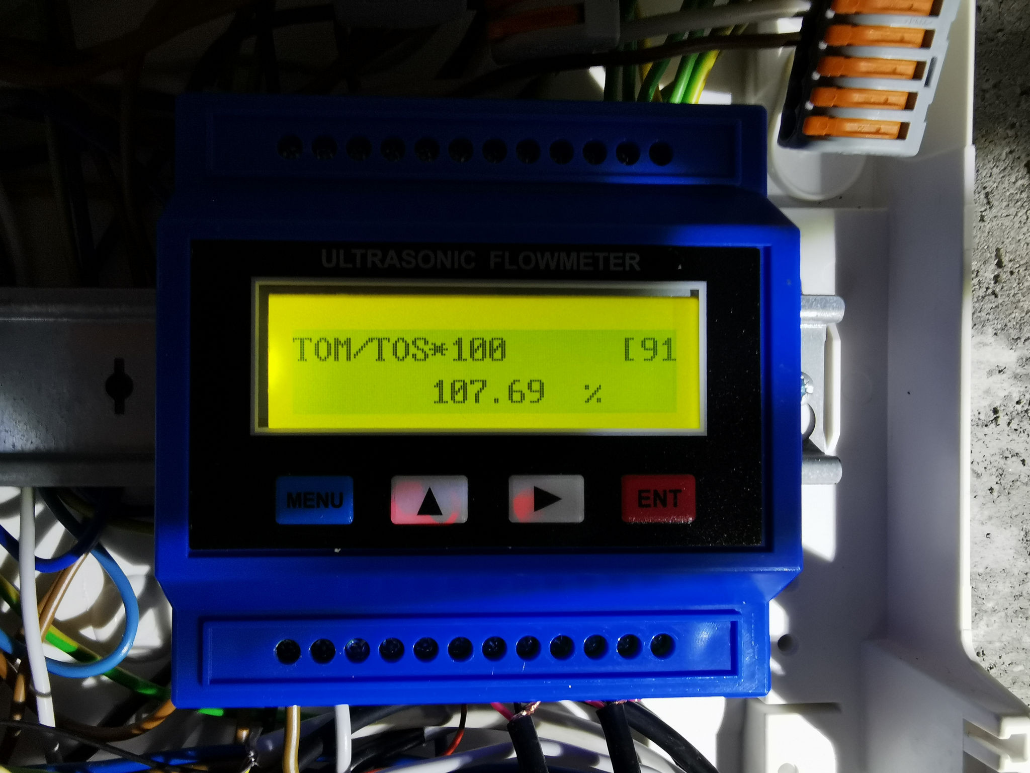

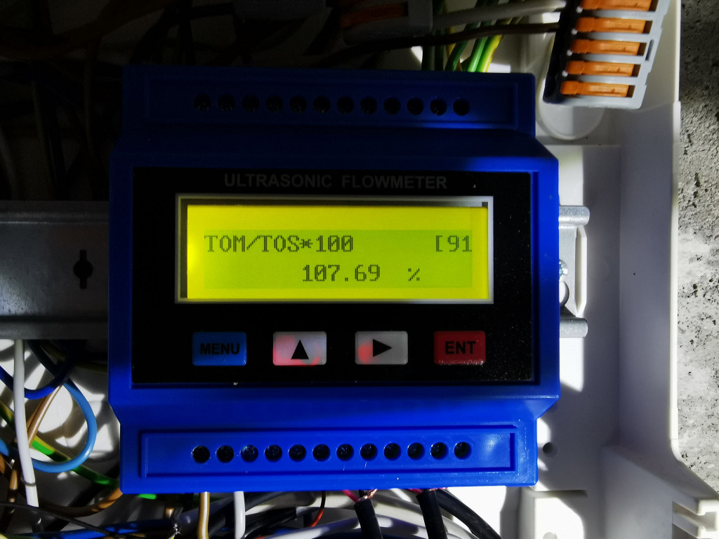

Oder ist mein Problem, dass Parameter M91 außerhalb der Toleranz liegt?
Beiträge: 10400
Re: DURCHFLUSSMESSUNG FÜR HAUPTLEITUNGEN - ULTRASCHALL TUF-2000
Du willst was korrigieren, obwohl Du gar nicht weißt was richtig ist? :)
Nach dem Einbau vom FlowVis ist der Druck um ca. 0.2 - 0.3Bar angestiegen.
1. ...ja. Weil das Teil eben bis zu 10% Förderleistung klaut (durch den höheren Druckverlust). Die Prüfstanddaten mit/ohne FlowVis hattest Du ja gesehen (viewtopic.php?f=20&t=1963&p=33207&hilit ... and#p33207)
2. Das ist eine mechanische "Klappe"... warum soll die besser/genauer/richtiger anzeigen als etwas anderes?
(zudem das Ding tendenziell sowieso immer "zu viel" anzeigt)
3. Die Kennlinie einer Pumpe berücksichtigt keinerlei saugseitige Druckverluste -> 14m³ fördert die Pumpe in einer Installation nicht mal annähernd. Wenn Du Dir vorstellst, das Du z.B. saugseitig einen Kugelhahn langsam zudrehst -> wird der Druck im Kessel immer niedriger -> Du schlussfolgerst gerade (durch ablesen der Kennlinie), das die Förderleistung deswegen (unrealistisch) hoch ist.... Ist natürlich nicht so. Obendrein misst Du den Druckverlust von Pumpenausgang -> durch das 6-Wege Ventil -> in den Kessel ja gar nicht mit.
8m³/h sind ziemlich realistisch für die Daten, die Du angegeben hast.
McLovin
Beiträge: 98
Beitrag von McLovin »
8m³/h au man, des macht mich fertig.
Die Pumpe sitzt direkt am Schwimmbad im untererdischen Technikraum und hat ledeglich saugseitig 3m 63mm Rohr und zieht aus 2 Skimmern und Bodenablauf.

Jetzt zum M91, ist es problematisch, dass 107% anstatt max 103%?
Basti
Beiträge: 310
Beitrag von Basti »
Nein, ist es nicht , wir reden hier ja nicht von einem medizinischem Gerät 😂. Passt so

Ach um noch mal zum FlowVis zurückkommen, ich schrieb ja, der Druck hat sich um 0.2 - 0.3 Bar erhöht. Das war naturlich Quatsch, 0.02 - 0.03Bar sollte es heißen :lol:
@1000 von 0.18Bar auf 0.20Bar.
@1800 von 0.43Bar auf 0.46Bar.

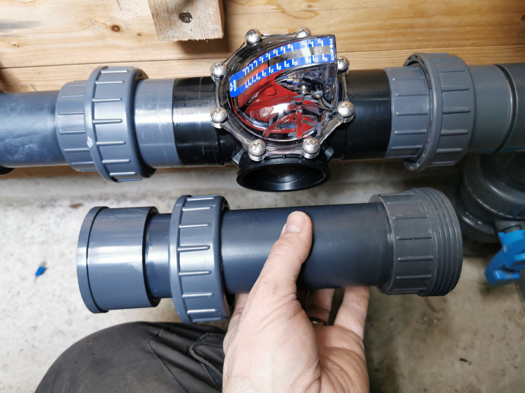

Das werde ich so ungefähr am Dienstag checken. Aktuell wenn ich den FlowVis aus bauen muss, fange ich das Wasser mit nem Eimer ab, dauert ewig und 3 Tage, bis die Rohre sich entleert haben. Da will ich in der Nähe eine Anbohrschelle mit einem 20mm Kugelhahn zum ablassen setzen, dann müsste die Prozedur schneller gehen. Gestern alles bei PVC Welt bestellt.

Alex hat geschrieben: ↑10. März 2024, 09:34 was zeigt der TUF denn bei Dir mit und ohne FlowVis an?
Mit FlowVis 8.2 ohne 8.8.
Des geht mir alles auf die Nüsse, ist zu wenig, des kanns nicht sein.

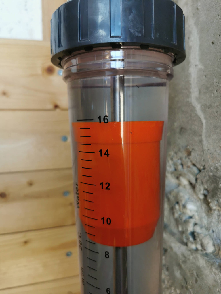

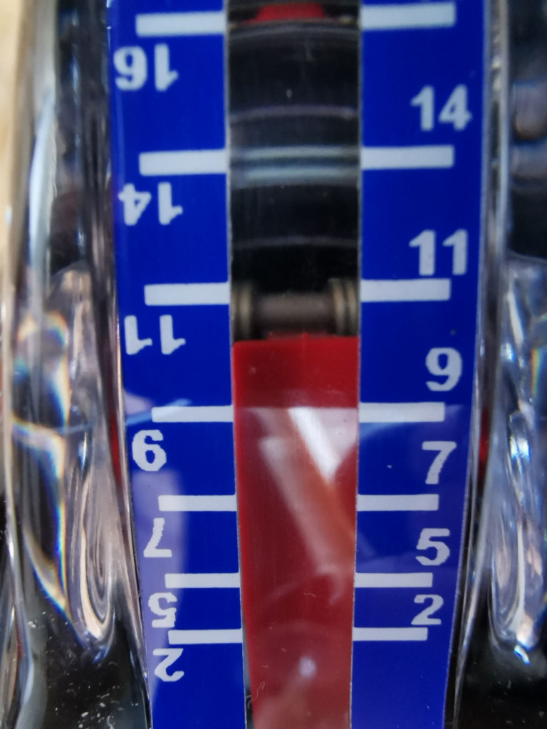

Heute kurz mal über den Solarabsorber 2700U/min probiert, kam grad was mit 10.5 raus.

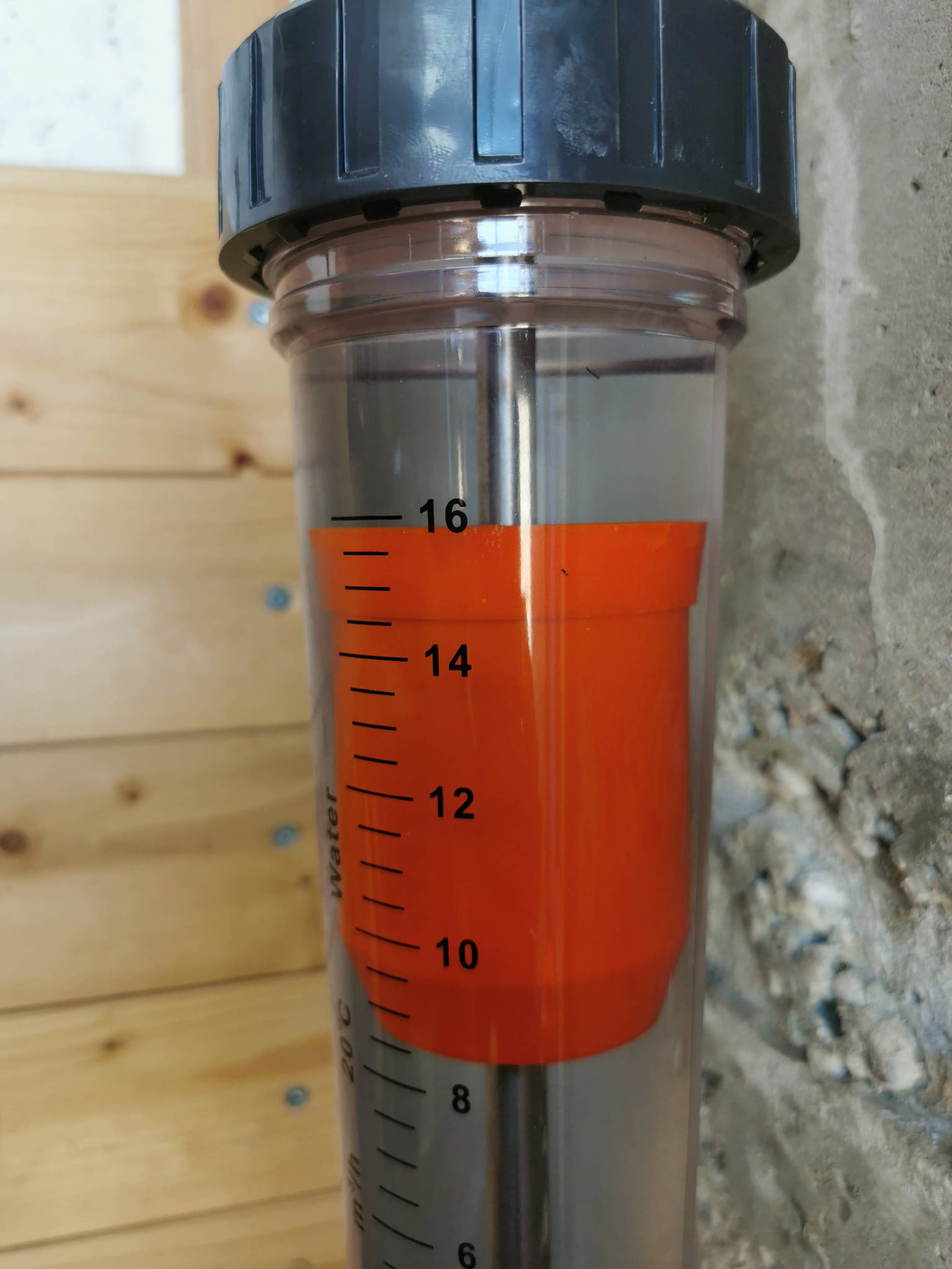

Ich habe noch die Möglichkeit, über den Solarabsorber zu messen, da habe ich eine Stelle, wo ich einen Schwebekörpermesser vorgesehen habe, für temporäre Messungen:
Da hatte ich letzte Saison meine Speck Exklusiv ECO-Pro 0,08-1,05 kW bei 2830 gemessen, kamen 16 raus:
Bei diesem Druck:
Und jetzt mit der fetteren Speck_Badu_Profi_Eco_VS bei 2700 und 0.99Bar Druck nur 10.5?
Da stimmt was nicht, ich trau dem TUFF nicht :(
