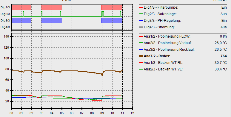

So, nach einer Woche ohne aktive Elektrolyse dümpelt mein Redox immernoch bei 700mV rum. Chlor im Becken ist aber über 5ppm.
Was ist da faul?
Pumpe 6m³/h läuft 8h am Tag. Da sollten doch auch alle Wasserstoffblasen sich aufgelöst haben?
Wasser ist ca. 3 Wochen alt ohne Verunreinigungen. Und immer mit Folie abgedeckt. Becken 8m³, Zelle 24g/h, Sonden werden mit 3cm/s angestömt.
Sonden sind kalibriert.
Gruß Jens

H ijens
hab da mal die relevanten Dinge nachgesehen , erstmal nix auffälliges dabei
vielleicht die min t zeit bei der Salzelektrolyse von 3 min auf etwas über 5 min anheben
das dient lediglich dazu das die Elektrolyse nicht bei den letzen paar mV im 5 Minuten Takt immer nur für 3 min einschaltet
Gedachte Logik sollte sein: es muss sich eine berechnete Einschaltdauer ( auf grund einer regelabweichung) von >= 5 min ergeben, damit die Salzelektrlyse weitestgehend unterbrechungsfrei eingeschaltet bleibt , ( die interne Reglerperiode ist 5 min, also alle 5 Minuten wird frühestens ein neuer Wert berechnet), das soll sich halt überlappen
Das ist aber für den angezeigten redoxWert unerheblich
pH Wert ist vielleicht noch bischen hoch ( aktuell 7.20), weiss nicht ob der noch bischen fällt im weiteren Verlauf, eingestellt hattest 7.0.
gestern um 17:00 ist ph dosiert worde, der pH Wert ist aber weiter ungewöhnlich stark weiter angestiegen ( als hättest pH + dosiert)
gruß
Frank
gruß
Frank

Hallo Frank,
ph ist jetzt wieder bei 7.0
Gestern ab 17.00 war ordentlich Badebetrieb und die max. ph-Menge schon erreicht. Ist deshalb wahrscheinlich angestiegen.
Das erkärt aber alles immer noch nicht warum bei Chlor über 5ppm ein Redox von nur um 700 angezeigt wird.
Gruß Jens
