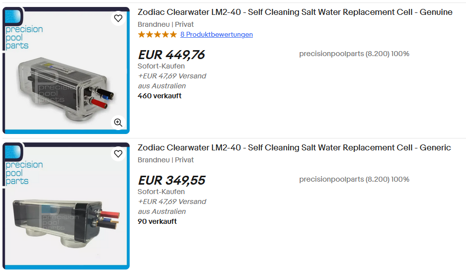

HI!
Hat jemand schon mal die Generic Zelle getestet? Ich meine... die ist ja 100Euro billiger und irgendwie glaube ich das sie dadurch nicht schlechter ist... Der Verkäufer führt ja beide und gehen wohl gut übern Ladentisch.
Die 550€ inzwischen hauen ordentlich rein... Habe die erste für 340 gekauft...
Re: (PROCON.IP) | ELEKTROLYSE-ANLAGE SELBST ZUSAMMENSTELLEN (ZODIAC LM2-40)
Funktion wird schon gegeben sein... aber siehe 1. Post:
is Dein Risiko.
2. Original Zodiac Zelle kaufen
Ihr solltet euch eine Original Zodiac Zelle bestellen! Also irgendeine die "GENUINE" (Original) im Beschreibungstext hat und nicht "GENERIC" (Nachbau).
Bei den Nachbauten kann der Zoll u.U. berechtigterweise die Einfuhr verweigern (wegen fehlender Herstellerkennzeichnung auf dem Bauteil).
is Dein Risiko.

Ich habe damals beim Verkäufer nachgefragt, der hat gemeint dass der Nachbau qualitativ eher besser als das Original ist. Ich selbst habe keinen Vergleich.
