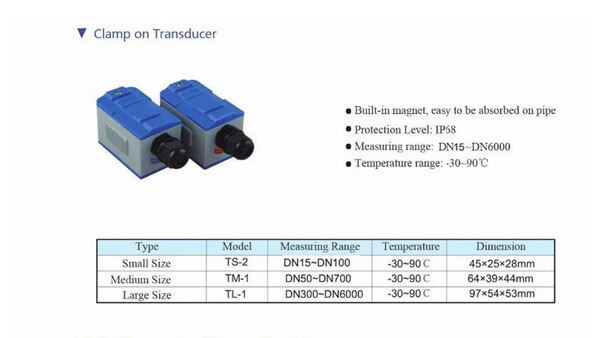

Hi zusammen,
wollte mir gerade den TUF-2000m (wie er in diversen Foren beschrieben ist) bestellen und bin dabei auf das gestoßen:
Da im Techniktraum doch 50 oder 63mm vorherrrscht, wäre da nicht die S-Variante geeigneter (da eher in der Mitte des Messbereiches und nicht am Rande so wie beim " -m"? ).
Re: DURCHFLUSSMESSUNG FÜR HAUPTLEITUNGEN - ULTRASCHALL TUF-2000
Es geht eigentlich auch immer um die "TS-2" Sensoren. Siehe auch hier im ersten Post...
Besten Dank!
OMG, ich hatte die ersten 2 Seiten schon gelesen, aber wohl nur zu oberflächig, ziehe hiermit die Frage zurück?
