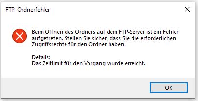

Hey Alex, ich habe irgendwie ein Problem mit dem FileExplorer. Ich habe die Login.html Datei modifiziert (2 Links hinzugefügt).
Beim Upload versuch zeigt er zwar an "upload beendet" aber die Datei wird nicht im / angezeigt ...
Jetzt fehlt die Datei komplett :lol: weil ich Sie zuvor gelöscht habe.
Beim Versuch via FTP darauf zuzugreifen (Fileexplorer: ftp://192.168.178.199/ ) erscheint:
Die Login Abfrage macht er..

Beitrag von tyr0n »
Beim öffnen der FTP Adresse kommt eine Abfrage. Nachdem ich die richtigen Login Daten eingegeben habe, passiert nichts. Entweder der Ordner ist leer, oder es kommt die Fehlermeldung.

Beitrag von tyr0n »
Nunja, Windows kann von Hause aus FTP. Ich kann im Explorer problemlos ftp://ip eingeben und die Inhalte werden mir im Explorer angezeigt.
Ich werde es zuhause mit einem reset versuchen und berichte.

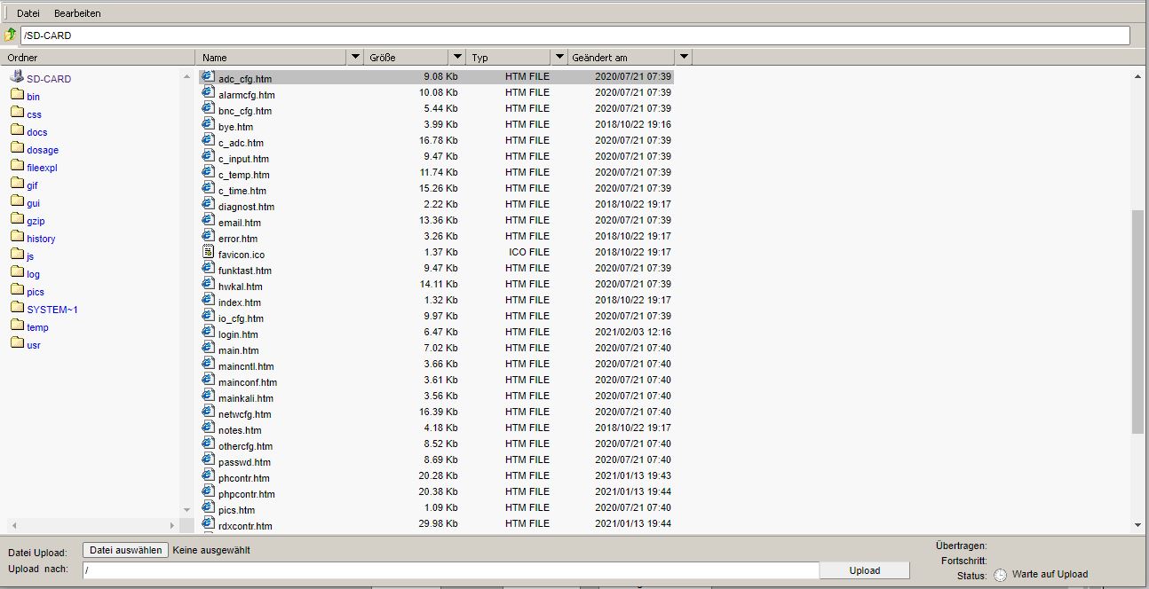

Ein Backup (download der Dateien) ist problemlos möglich. chmod auf die Ordner ist auf 666, sprich voller Zugriff.
Der FileExplorer im Frontend geht ja auch nicht. Er schreibt zwar:
Übertragen: 7.02 von 7.02 Kb
Fortschritt: 100% | 2.14sec. | 3.28Kb/s
Status: Upload beendet
Aber die Datei ist nicht vorhanden!

Beiträge: 10383
...also ich kann die hochladen wie ich lustig bin (FileExplorer).... ftp hab ich nicht probiert - wäre ich mir aber jetzt sicher, dass das auch geht.

Beiträge: 717
Beitrag von tyr0n »
Das ist natürlich quatsch. Das resultiert daraus das ich die Login.html über den Browser gespeichert habe.
Der FileExplorer SD Card geht bei dir??? Ich verstehe ich nicht... ich probiere es mal über einen anderen Browser..
Bei mir wird ja die Login.html nicht einmal angezeigt.
Zuletzt geändert von tyr0n am 3. Februar 2021, 12:42, insgesamt 1-mal geändert.
Beiträge: 717
Beitrag von tyr0n »
Also, alles seltsam, jetzt wird mir die Datei im EDGE Browser (File Explorer) und FTP angezeigt. Und auch die Übertragung via FTP funktioniert nun.
Allerdings hatte meine heruntergeladene Datei den Namen Login.html. Der richtige Name lautet jedoch login.htm.
Scheint nun jedoch alles zu funktionieren. Vielen Dank für das hochladen der richtigen login Datei.
Beiträge: 10383
..ja. Die Endung muss .htm sein (nicht .html)
