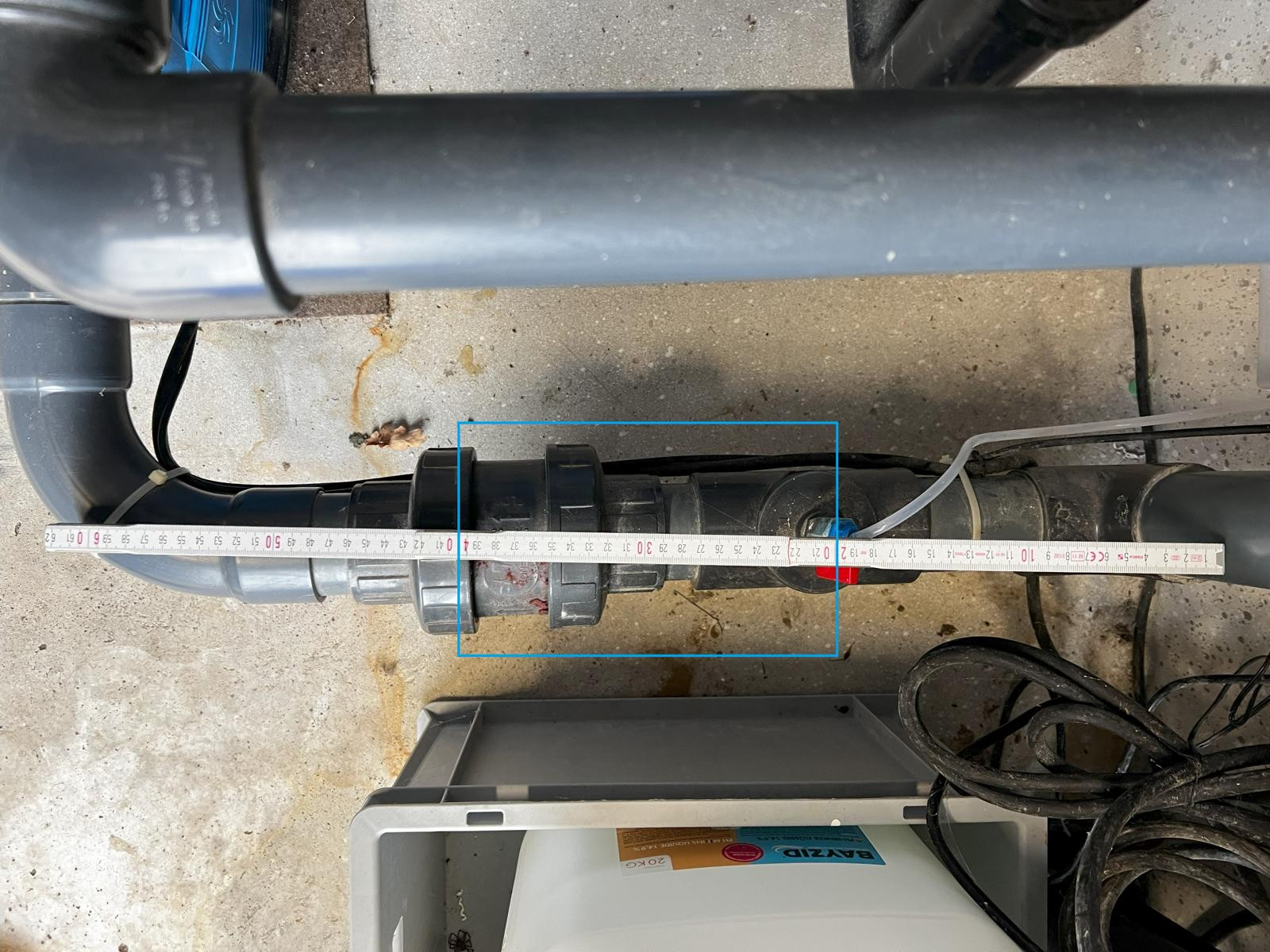

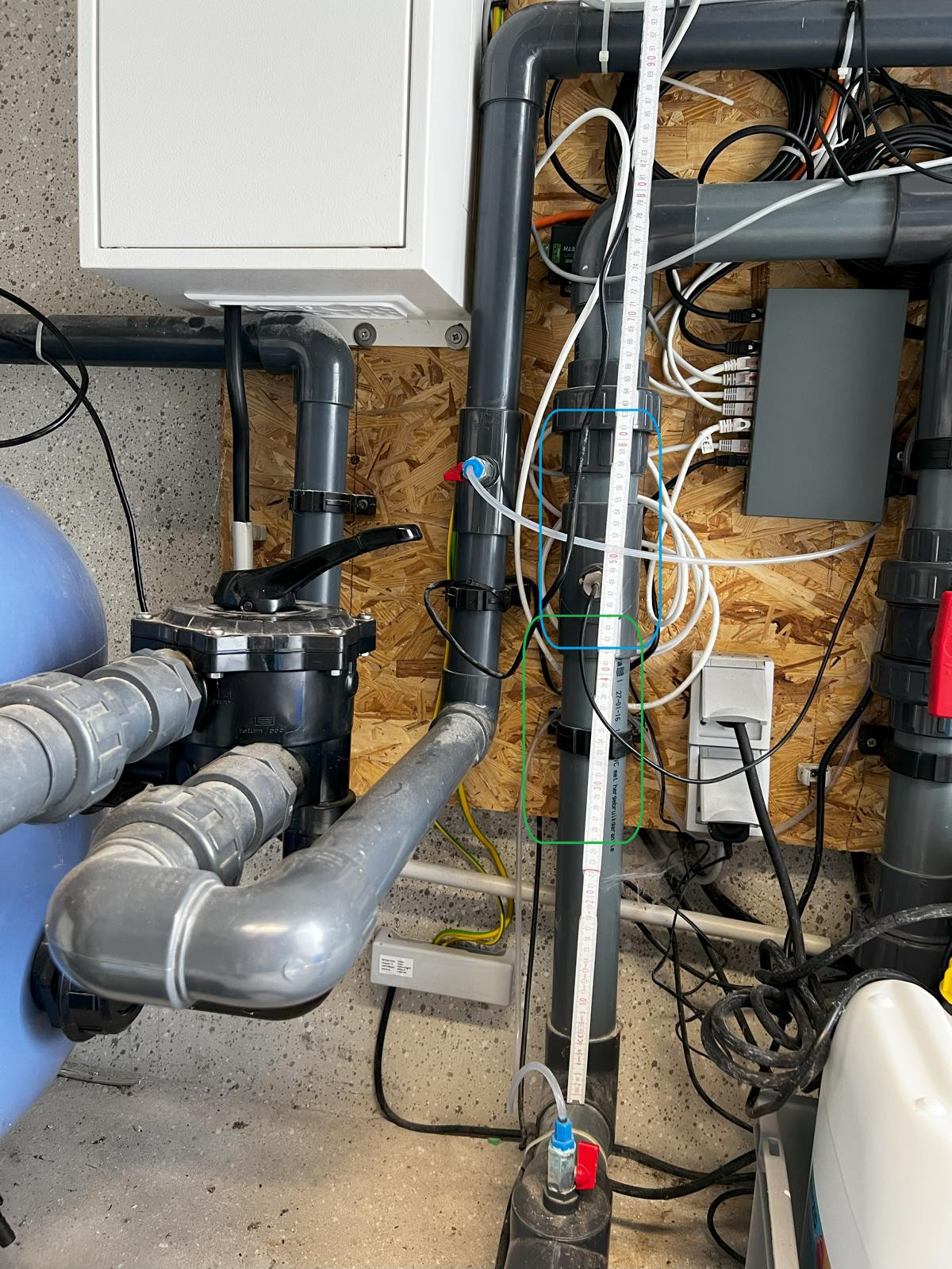

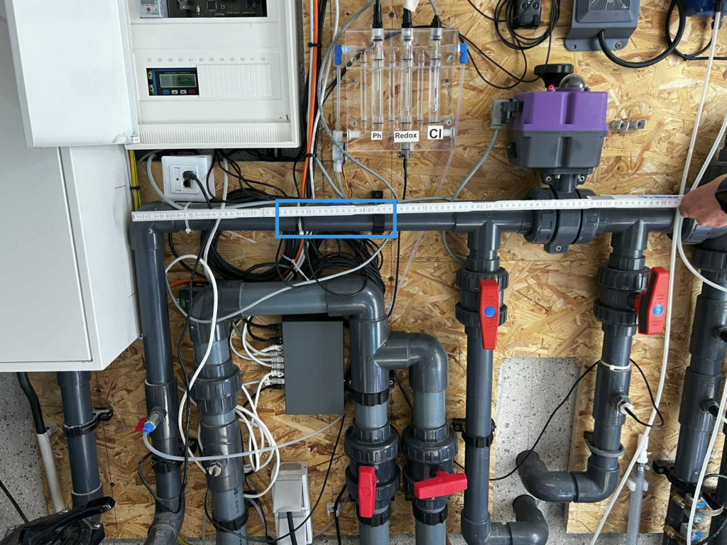

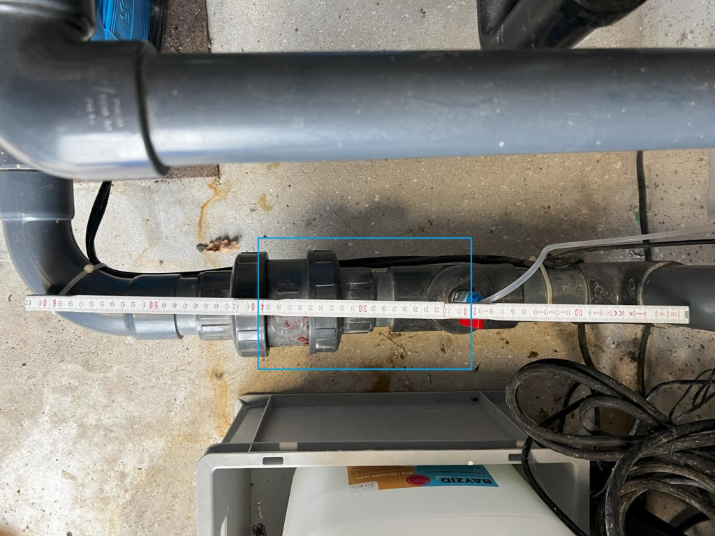

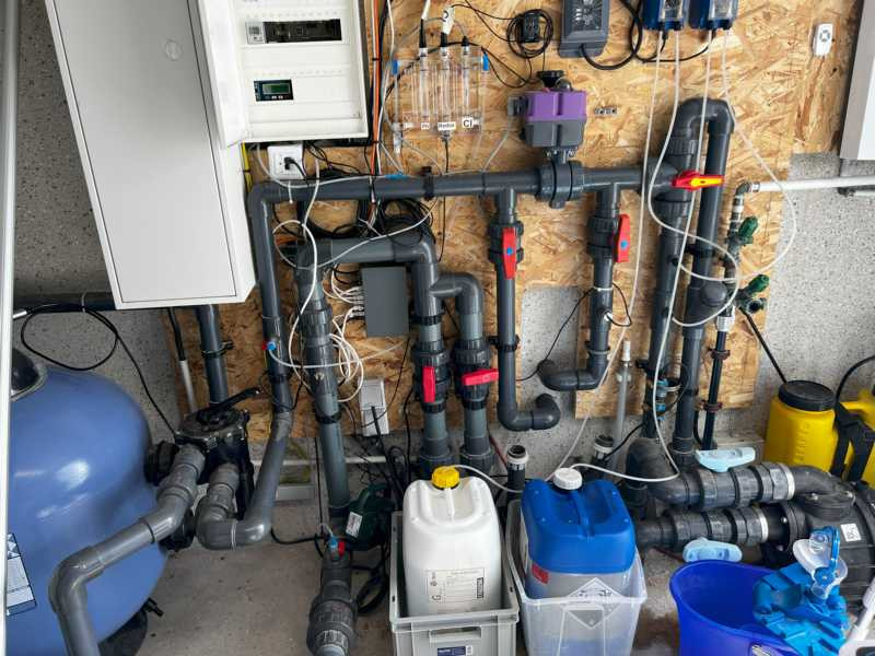

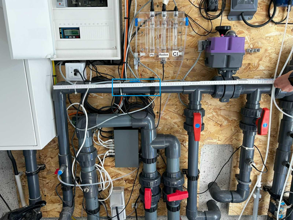

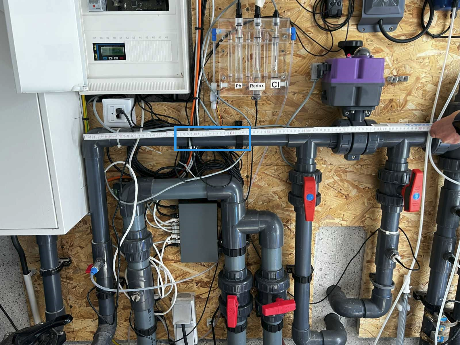

cool, hab mal in die Installationsanleitung geschaut, und überlegt, wo ich den bei mir installieren könnte. Passt eigentlich nirgendwo so wie in der Anleitung gefordert...
vielleicht hier am ehesten in die Mitte?
Ich weiß, die Verrohrung sieht wüst aus, aber ich möchte da momentan wenig Aufwand investieren.
Beiträge: 10444
Re: DURCHFLUSSMESSUNG FÜR HAUPTLEITUNGEN - ULTRASCHALL TUF-2000
Saugseite Pumpe ging wohl auch... da wo der Temperatursensor sitzt (?). ist auch ne Verschraubung dran... und dann eine beim Rückschlagventil. Vielleicht käme man da am einfachsten dran mit "einbauen".

Gibts den FlowSonic auch in 63mm? Sonst passts doch wegen Abstand Rohrreduzierung nicht?
Da würde er (kanpp) hinpassen, 5xDN davor, 3x DN dahinter.
Beiträge: 10444
Es gibt ihn nur mit 63mm Anschlüssen.
Reduzierungen gibts auch in kurz

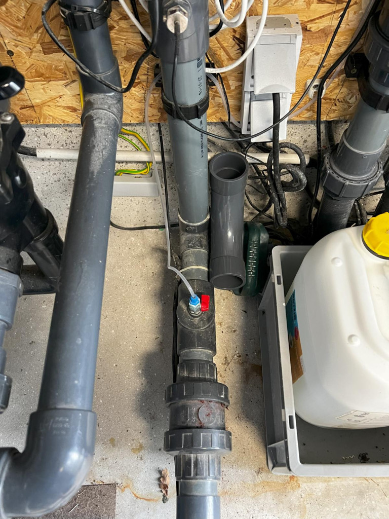

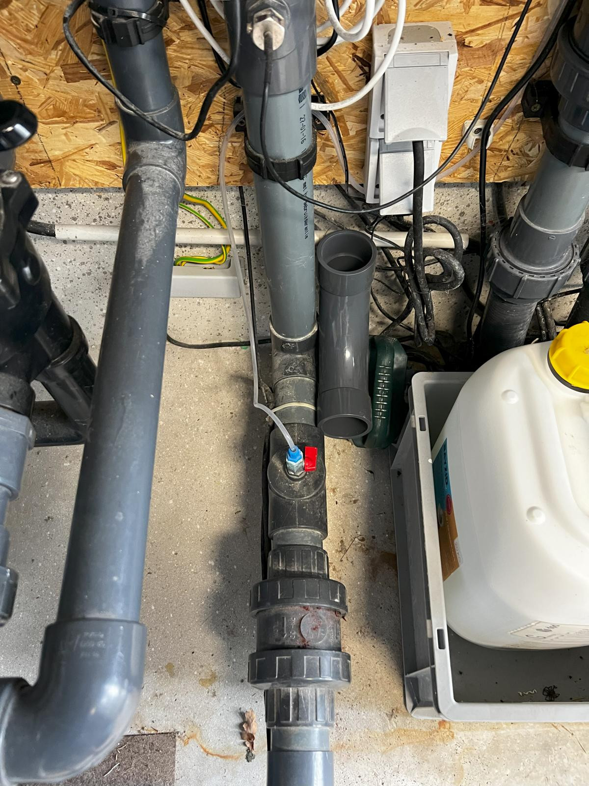

Das Rückschlagventil ist ohne Funktion. Die Fehler habe ich rausgebaut. Am Temp Sensor ist eine Verklebung.
Dann könnte ich die eine Verschraubung belassen. Habe noch nie eine Verklebung gemacht :( . Wie krieg ich das auf der rechten Seite passend angeschlossen und am besten den Zulauf zur Messzelle auch wieder montiert?

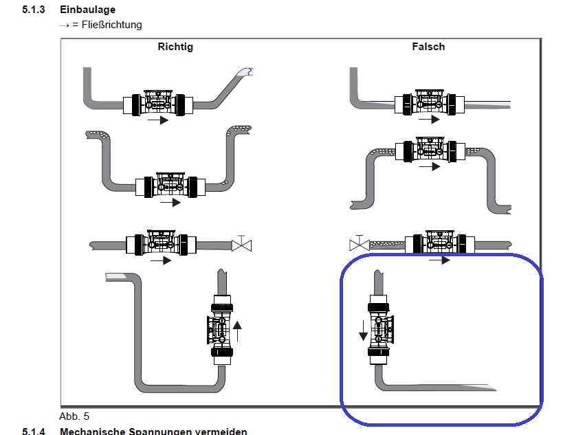

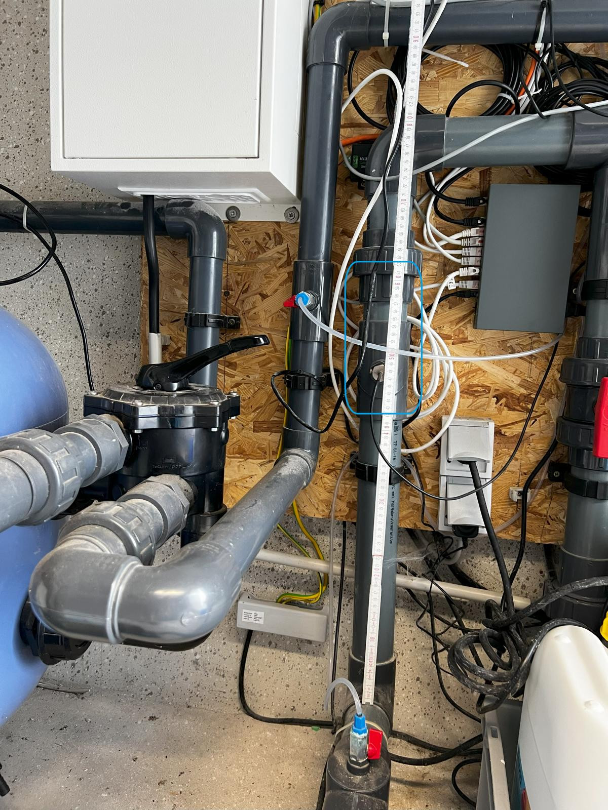

Jetzt erst gesehen, was gemeint war. An der vertikalen Leitung ist auch eine Verschraubung. Aber geht das (s. Anleitung)
Screenshot 2025-05-04 161513.png (60.75 KiB) 131 mal betrachtet
und Abstand zur Verschraubung pass auch nicht.

So würde es vom Abstand passen, wenn die vertikale Montage in der Richtung geht.

Das Einfachste ist wahrscheinlich, wenn ich eine Krümmung einklebe. Dann ist auch gleich der hässliche 90° Winkel verschwunden. Den Zufluss zur Messzelle kann ich dann irgendwie wieder mit einkleben. Was muss ich in der Steuerung konfigurieren? Irgendwas beim Anschließen beachten? Lieferzeit? :D
Weißt Du wie lang die Dinger mit den Verschraubungen sind (oder sind die nicht mit dabei) ?
Beiträge: 10444
Ginge beides an der Stelle... waagerecht oder senkrecht. Das Rohr läuft ja nicht leer an der Stelle (das ist bei den Abbildungen in der Anleitung gemeint)

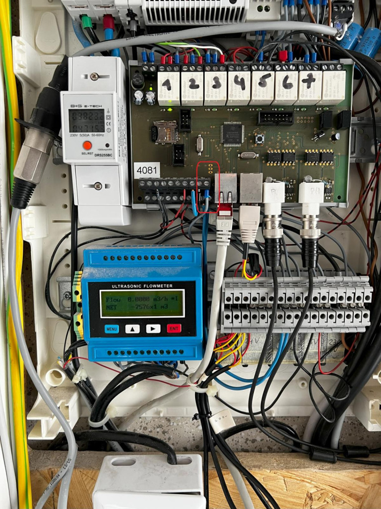

Ansonsten bekommt der nur +/-24V ... und der Analogausgang (weiße Ader) geht an den Analogeingang wo jetzt der TUF dran ist.
An welchem ist das denn?
Die Überwurfmuttern mit den Einlegeteilen (Klebeflansch) meinst Du? Doch die sind dabei ... um die 5cm auf jeder Seite

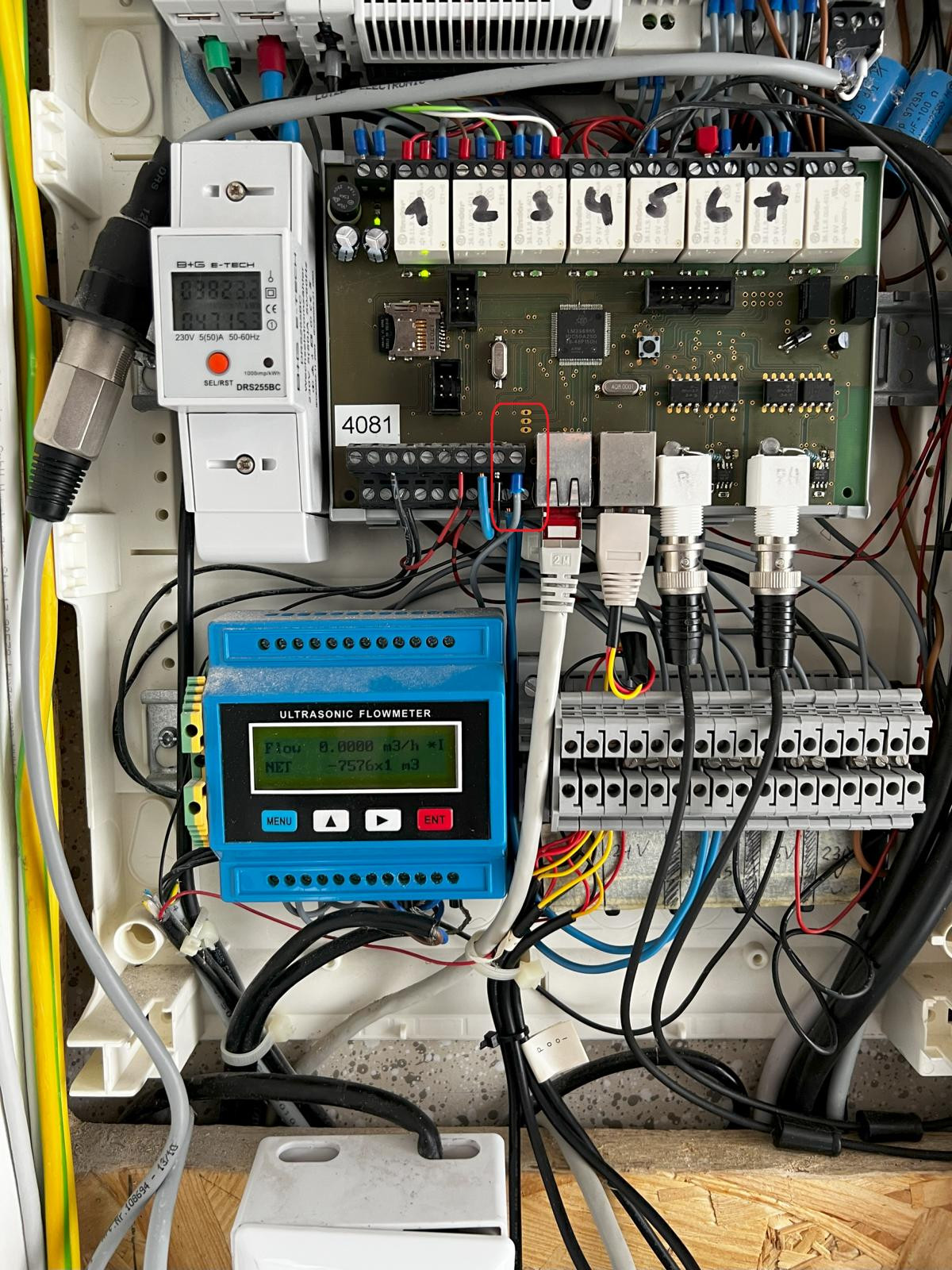

ADC3, müsste passen wegen 0..20mA
Screenshot 2025-05-05 170102.png (7.34 KiB) 104 mal betrachtet
Ich seh grad, das ist gar nicht gut, was ich da mit dem CAT Kabel an der weißen Dose mache :cry:
Beiträge: 10444
Ja würde passen.
