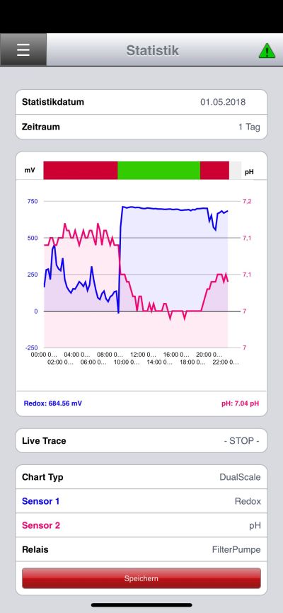

Beiträge: 429
Re: Redox mal wieder
Beitrag von Gunar »
Ich glaube nicht das es an max_ t liegt. Meine Einstellung und die habe ich schon länger so.
Wobei die Chlorsonde auch mal die Produktion abbricht.
Redox 1.PNG (55.37 KiB) 97 mal betrachtet

Beiträge: 1151
Beitrag von Mario »
So wie das ausschaut, zappelte der Wert dann ging es mal und dann zappelt das wieder.
Ich würde mal das Sondenkabel ins bes. den Stecker am Sondenanschluss überprüfen...

Beiträge: 10444
So komisch is das nicht... Carbonathärte ist evtl. bisschen zu niedrig.
Chlorgehalt ist hoch -> in der Früh kommt die Sonne -> Sonne zersetzt HOCl -> HCl (Salzsäure) bleibt übrig, pH-Wert sinkt "von alleine"...

Guten Abend,
habe heute der Elektrolyse eine Pause gegönnt und siehe da, die Achterbahnfahrt viel aus:
Was soll ich nun machen?
Schöne Grüße
Holger
Beiträge: 10444
stell sie wieder auf automatik... dann mal kucken. :)

Heute mit laufender Zelle sieht es so aus:
Holger
Beiträge: 10444
Jo, sieht wieder nach Elektrolyse aus :).

So sah gerstern bei mir aus:
Da die Sicherheitsuntergrenze unterschritten ist, springt die Zelle nur sporadisch an, wenn der Wert kurz nach oben schießt.
Welche Möglichkeiten gibt es , eine konstante Redox Anzeige zu erhalten?
Der Schütteltest zeigt noch ausreichend Chlor an, aber wie lange noch bei der geringen Produktion und dem sonnigen Wetter zurzeit.
Schöne Grüße
Holger
