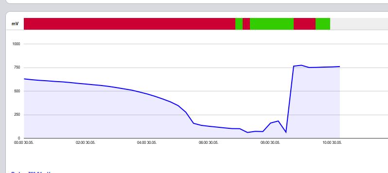

Hier nochmal die letzten 3 Tage. Oben ist das Pumpenrelais. Rot umkreist Zeitraum mit Elektrolyseregelung. Blau Zugabe von etwas HTH Granular in den Skimmer.
Vorgestern ist der Redoxwert nur rumgedümpelt, dann etwas Chlor direkt. Danach 1 Tag lang prima mit guter regelung auch beim Badebetrieb. Jetzt in der Nacht wieder Abfall bei stehender Pumpe ohne dass der Wert nach anlaufen wieder hoch kommt. Erst nach erneuter Chlorgranulatzugabe.

- Beiträge: 10444
Re: Redox mal wieder
Ja, ich sprech natürlich von der Elektrolysezelle, nicht von der Messzelle
Mit der Redoxelektrode, der Messung oder der Messzelle hat das alles nichts zu tun. Kommt von der Zelle und dem was sie so alles mitproduziert (vorrangig Wasserstoff)
Stell mal die max_t irgendwo auf 02:30, die min_t auf 01:00.
Das Control-Limit low auf 200 (damit sie nicht weiter läuft wenn der Wert eh schon im Keller ist)
