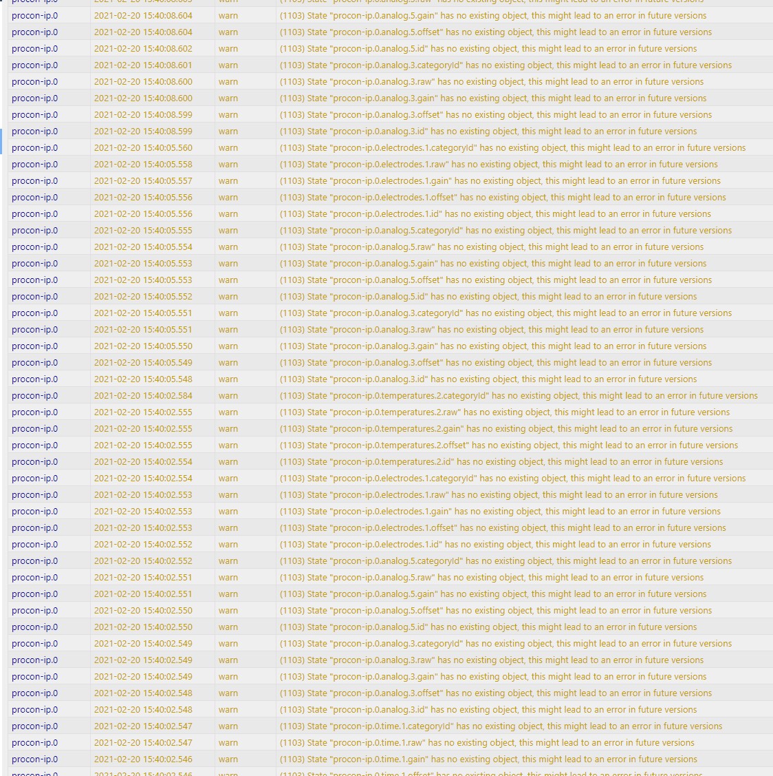

Ich habe gerade das erste Mal seit der Einwinterung den Poolcontroller wieder eingeschaltet.
Im IOBroker wird nun das Log ziemlich mit folgenden Meldungen überschwemmt: Woran liegt das?

Möchte den Beitrag mal hochholen, da mir auch nichts neues bekannt ist.thakikka hat geschrieben:Ich habe gerade das erste Mal seit der Einwinterung den Poolcontroller wieder eingeschaltet.
Habe @yannic mal angeschrieben.

- Keine "State xy has no existing object, this might lead to an error in future versions" Warnings im Log mehr.

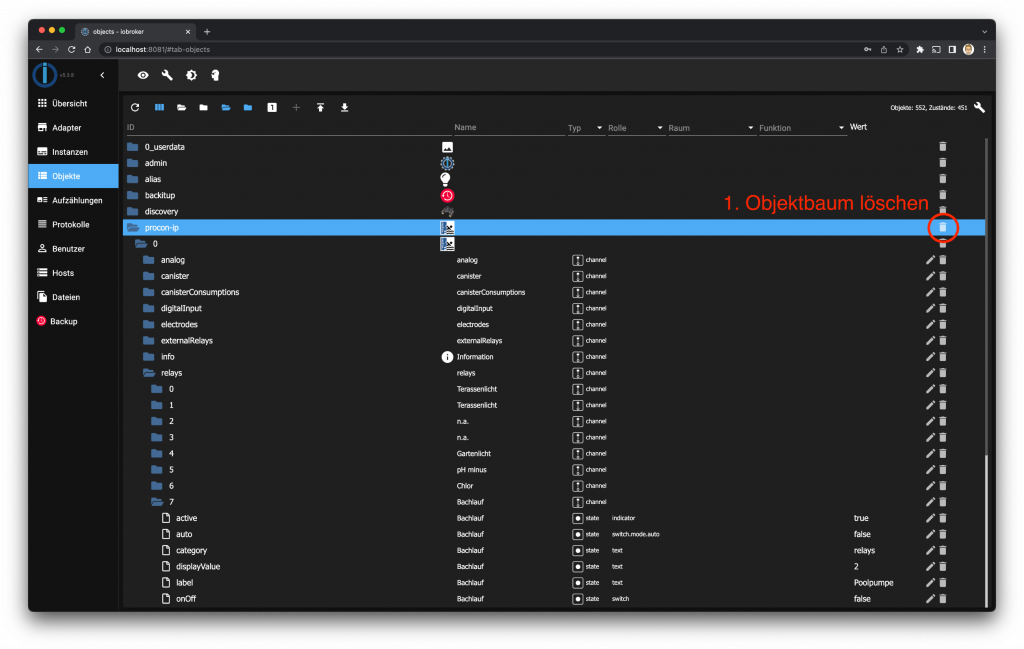

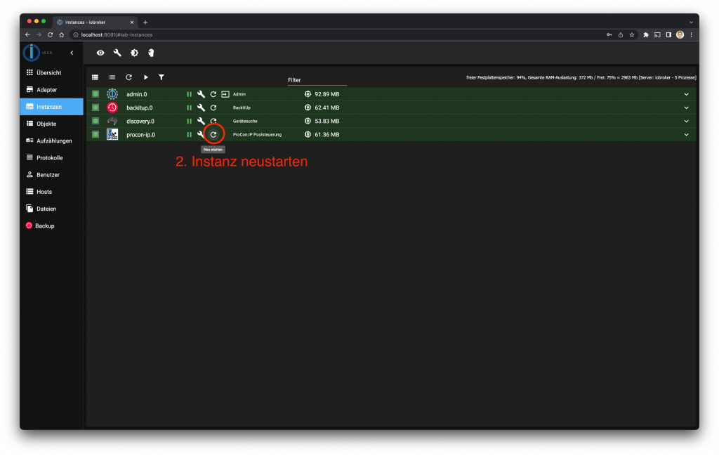

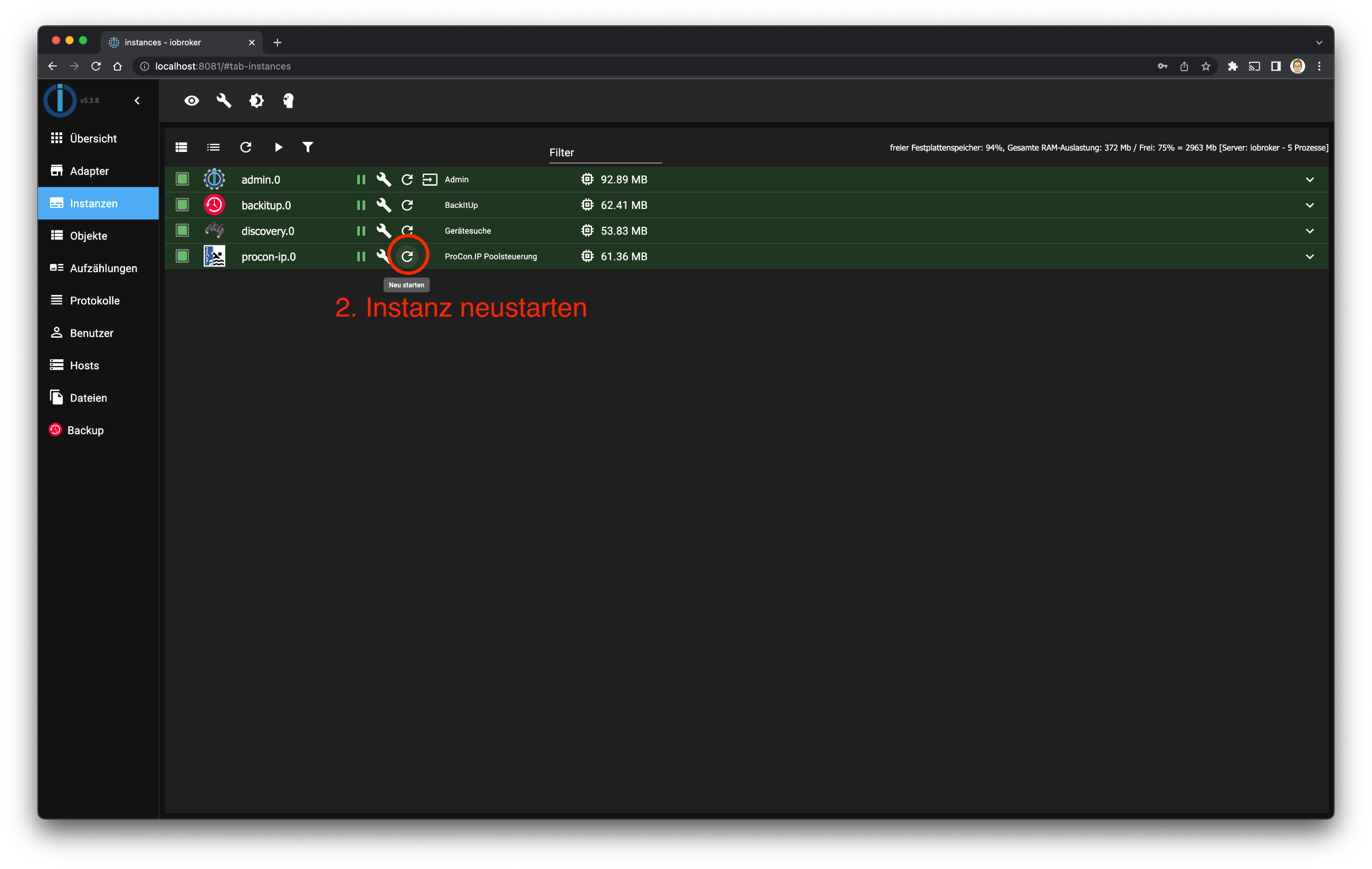

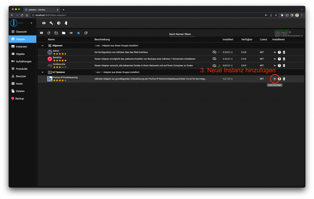

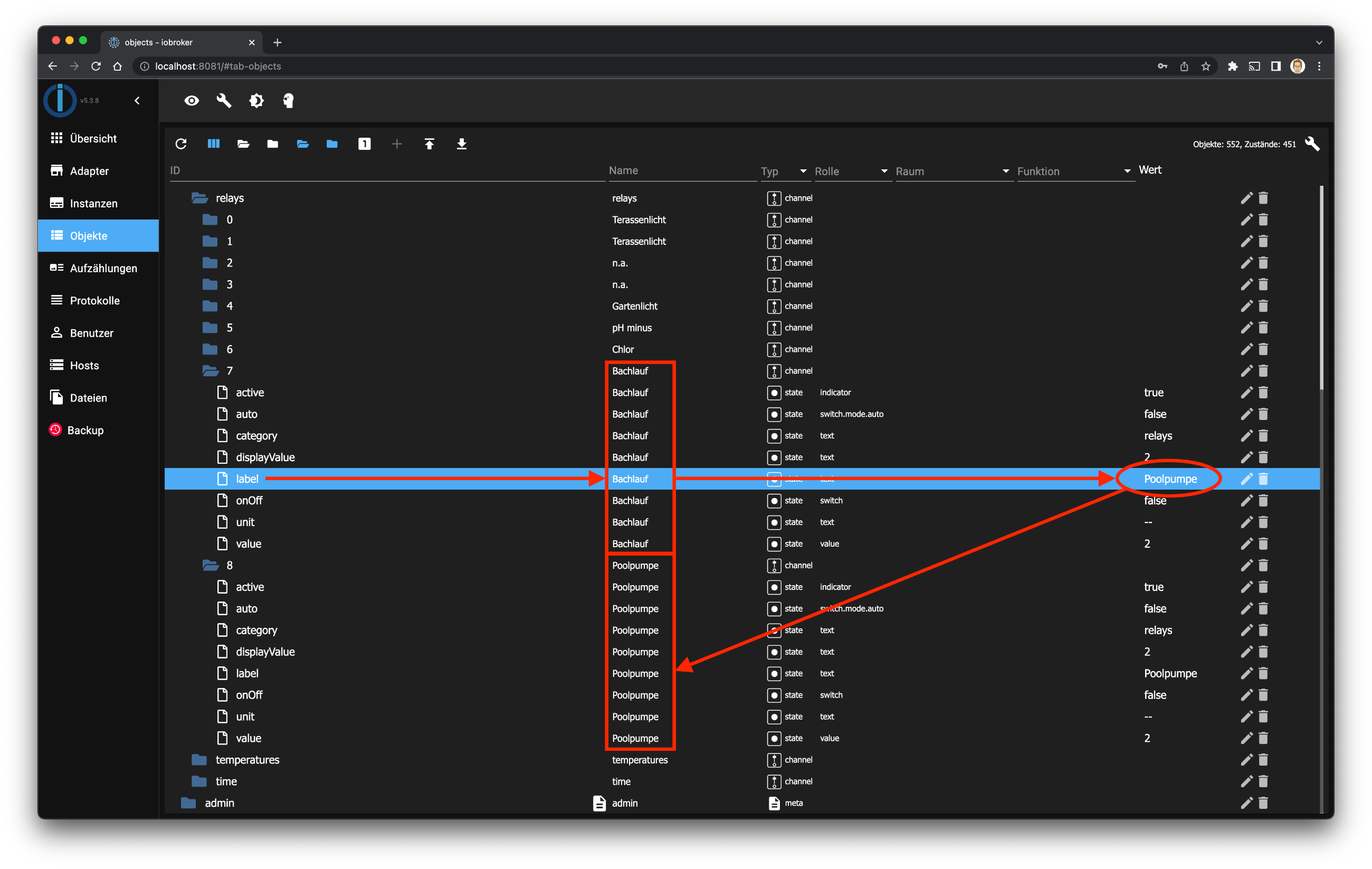

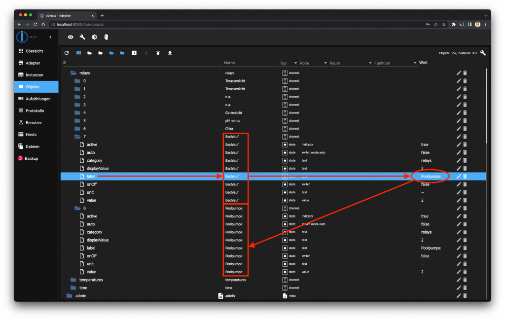

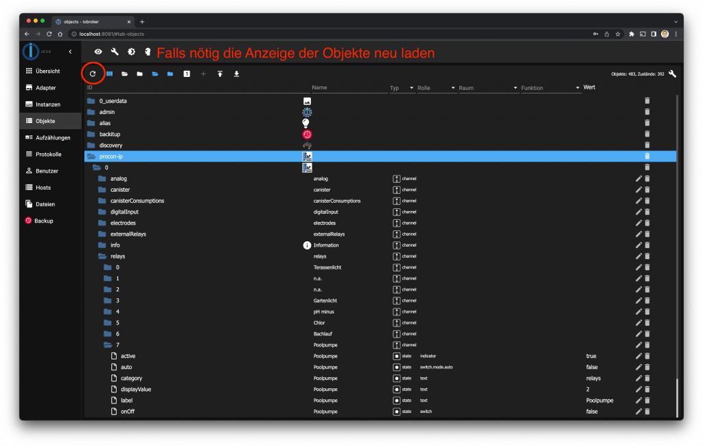

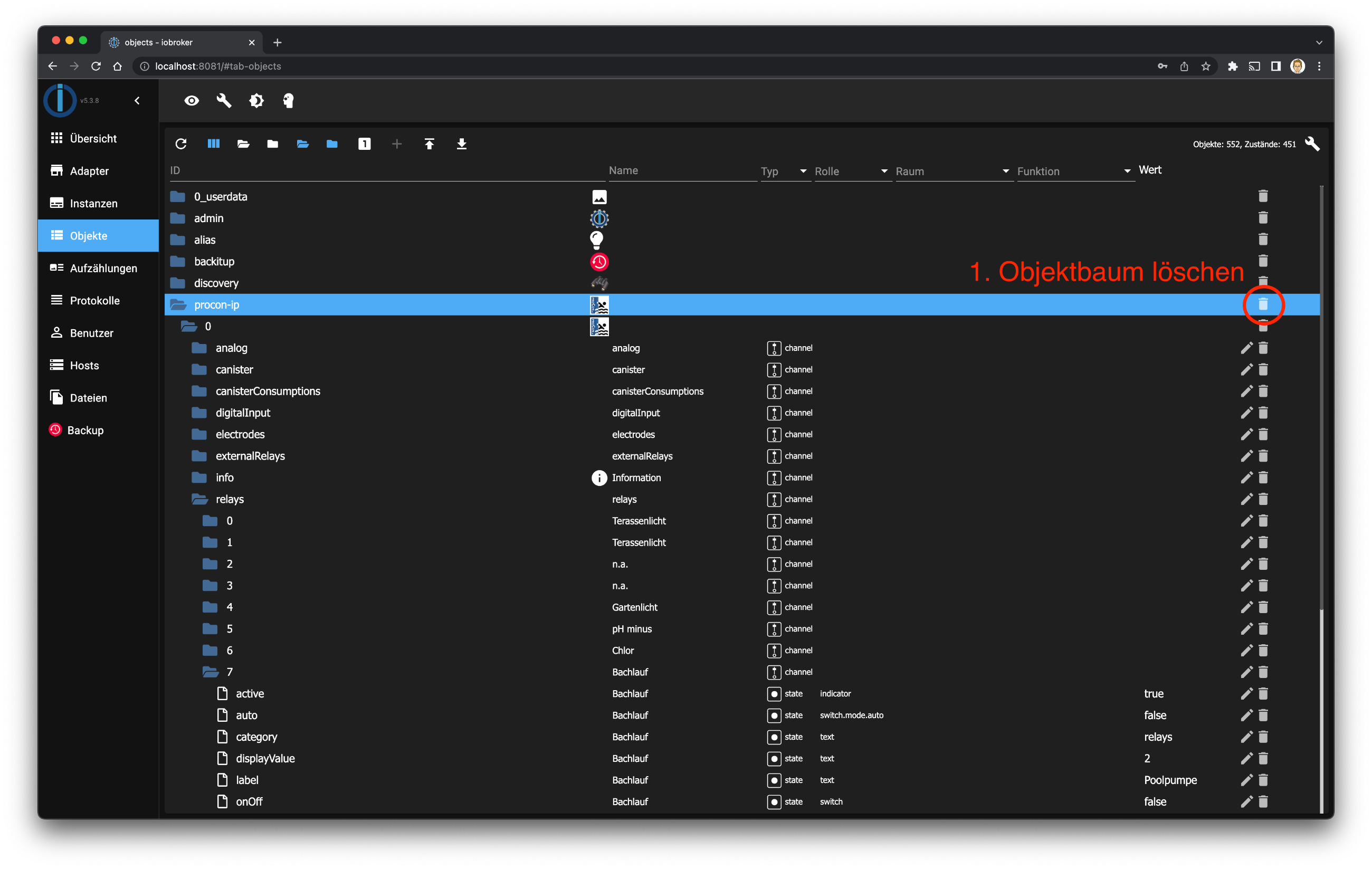

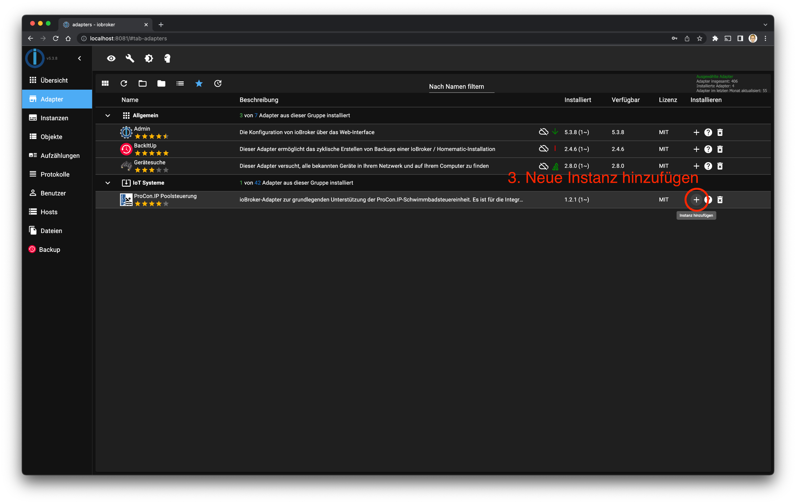

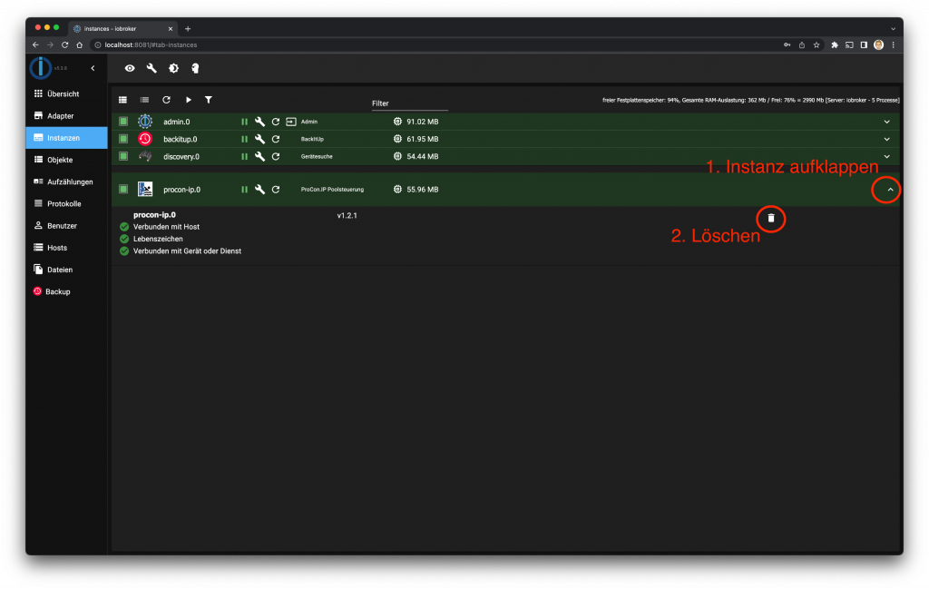

Leider muss ich an der Stelle von meiner Seite einen Fehler bekanntgeben (der mir von masterflai gemeldet wurde) und nicht automatisch durch ein Update behoben wird.
Mit dem Update auf Version 1.2.0 hat sich eine kleine Änderung eingeschlichen, deren Auswirkung ich nicht berücksichtigt hatte. Und zwar hat sich die Aufzählung der Objekte innerhalb ihrer Gruppen geändert. Ein konkretes Beispiel dazu:
Ob ihr betroffen seid, seht ihr am Einfachsten, wenn ihr bspw. die Relais im Objektbaum aufklappt:

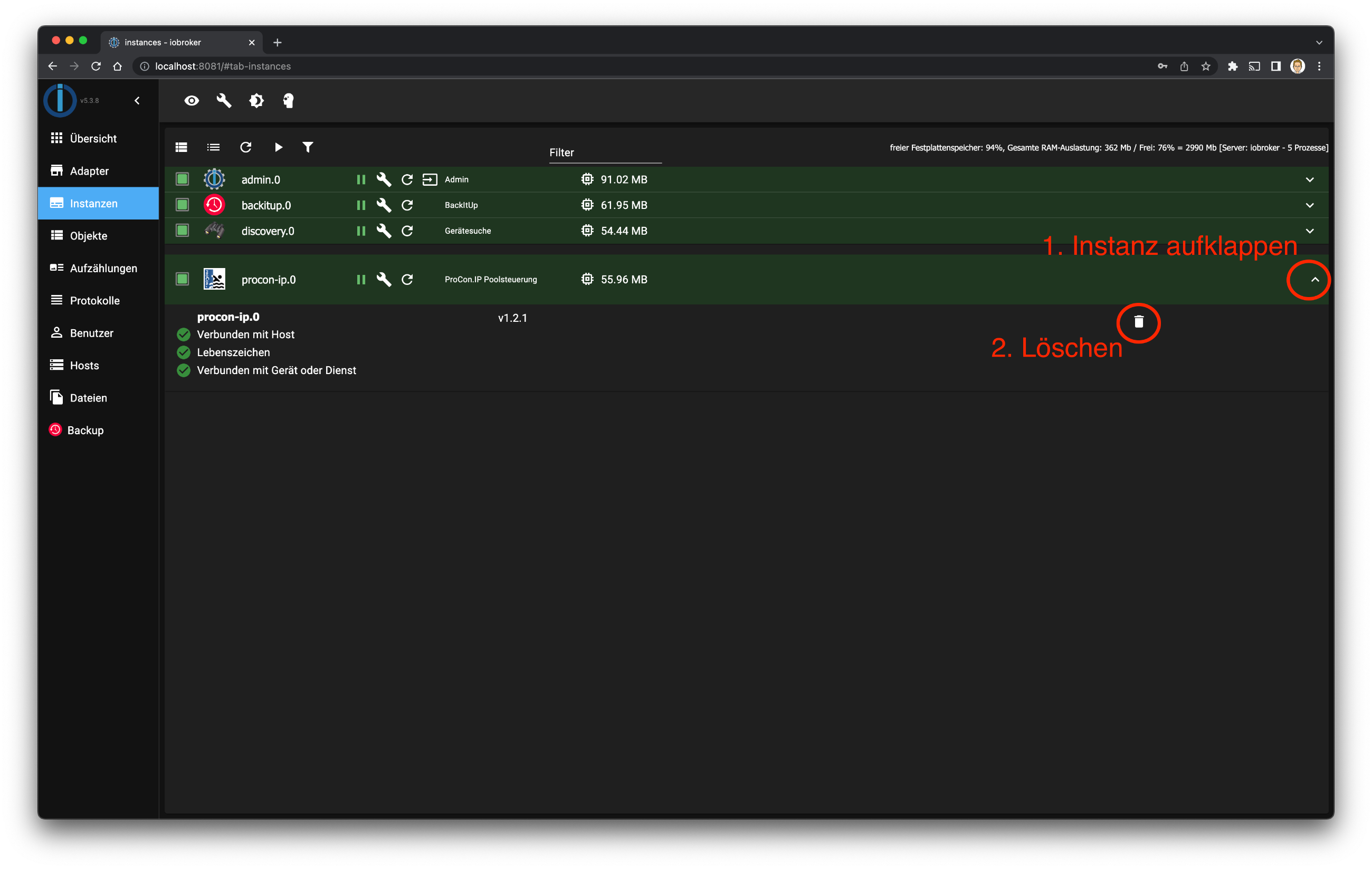

Die einfachste Lösung, ist die Adapter-Instanz zu löschen und eine neue Instanz anzulegen (Variante 1 in den Screenshots).
Wer vermeiden will, den Adapter neu konfigurieren zu müssen, kann auch alternativ den Objektbaum procon-ip oder den Zweig der betroffenen Instanz (bspw. procon-ip.0) löschen und den Adapter anschließend neustarten (Variante 2 in den Screenshots).
Die Objekte sollten in beiden Fällen neu angelegt werden. Wenn ihr sie nicht direkt seht, kann es sein, dass ihr den Objektbaum aktualisieren müsst (letzter Screenshot).
Falls ihr eigene Scripte oder dergleichen habt, die auf Objekte der ProCon.IP zugreifen, müssen die Objektpfade darin vermutlich auch angepasst werden, damit alles wieder funktioniert, wie es soll.
Ich möchte mich für die Umstände entschuldigen und wünsche euch allen frohe Ostern!
Zum Abschluss noch einmal in Bildern zusammengefasst:
danke euch erst einmal für das Feedback!
Sonst hört man als Entwickler meistens nur von seinen Nutzern, wenn man einen Fehler gemacht hat.
- Früher: Relais 1 bis Relais 8
- Heute: Relais 0 bis Relais 7
- Wenn 8 Relais zu sehen sind (nummeriert von 0 bis 7), ist alles okay.
- Wenn 9 Relais angezeigt werden (nummeriert von 0 bis 8), dann seid ihr betroffen.
- Wenn 8 Relais zu sehen sind, die aber von 1 bis 8 nummeriert sind, habt ihr schon länger kein Update installiert und seid ab dem nächsten Update betroffen.

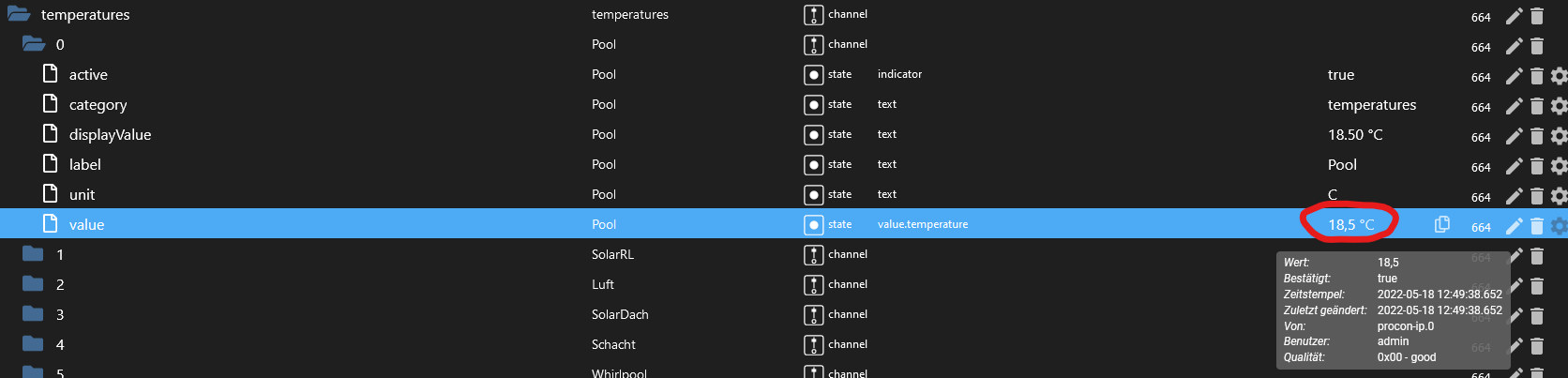

Ich habe noch einen Kleinen Verbesserungsvorschlag:

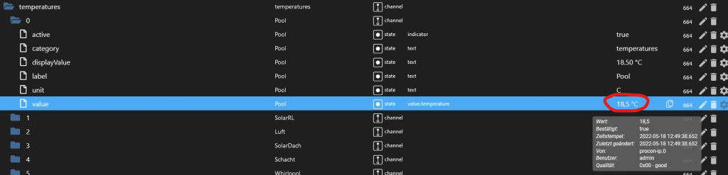

Es wird bei den Temperaturen die einheit bei value mit angezeigt, bei allen anderen steht value ohne einheit da.
erstmal vielen Dank für den Super Adapter, der erspart mir den Umweg über NodeRed.
yannic
- Beiträge: 106
- Registriert: 19. Mai 2019, 18:49
Re: ioBroker Adapter für die Smart Home integration
Hallo mibr85,
dank dir erstmal für den Input. Wenn du allerdings auf deinem Screenshot direkt unterhalb deiner Markierung schaust, siehst du in dem Tooltip, dass der Wert auch eigentlich keine Einheit enthält ("Wert: 18,5"). ioBroker ist an der Stelle nur so "schlau", dem Temperatur-Wert in der Anzeige die Einheit zu ergänzen.

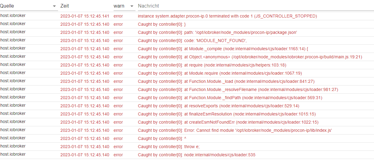

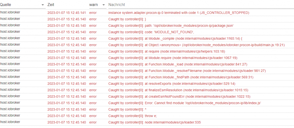

habe die Version 1.2.1 in ioBroker installiert. Die Installation der neuesten Version 1.5.1 über GitHub URL hat leider nicht funktioniert.
Folgende Fehler werden nach der Konfiguration und dem Start des Adapters angezeigt
Habe die ioBroker v6.3.5 mit JS-Controller v4.0.24.
Bin leider noch zu neu beim ioBroker, dass ich die Fehlerursache verstehe.
Danke für eurer Hilfe.
LG Martin
LG Martin
- Beiträge: 10445
Hab jetzt auch keinen Plan von IO-Broker - aber ich würde sagen, die hier ist evtl. die relevanteste Fehlermeldung:
Also das Modul wird schon gar nicht erst in dem Pfad gefunden (.../node_modules/procon-ip/lib/index.js )
Also evtl irgendwie falsch installiert, nicht installiert oder wo anders installiert.
