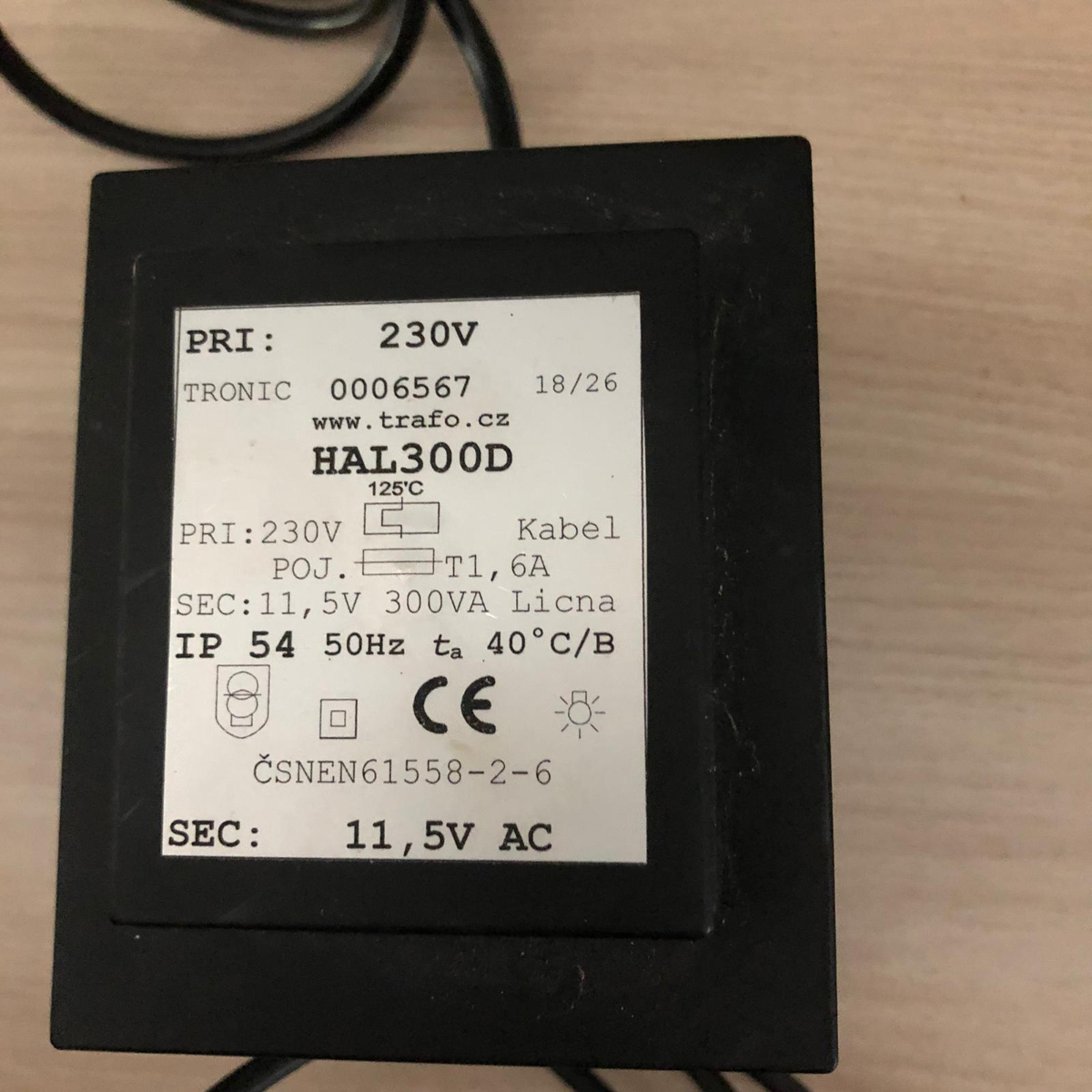

Bei dem LED-Scheinwerfer war dieser externe Trafo bei. Gibt es sowas auch als Hutschienen-Version?

- Beiträge: 10421
Mit Wechselspanung und 300W Leistung... eher nicht.
Was braucht der Scheinwerfer? Geht der auch mit Gleichspannung...? Da gibts dann viel Auswahl.
12V AC gibts nur irgendwelche Klingeltrafos. Da wirds manchmal schon schwierig was mit mehr als 25W zu finden
