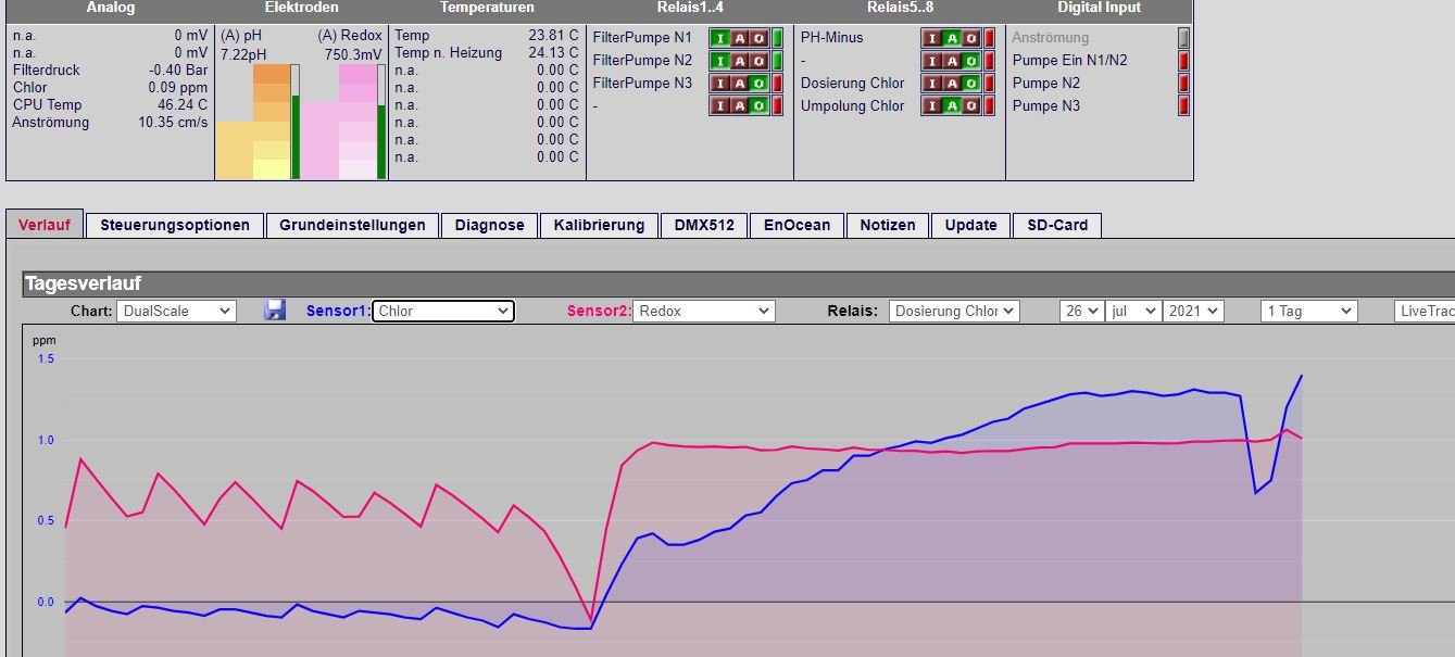

btw.. ich seh grad, dass der Verlaufspraph 1,4 ppm anzeigt, bei den Werten links oben steht aber 0,09. Hä?
Re: Elektrolysezelle zieht wenig Strom > Zu wenig Chlor: Gründe?

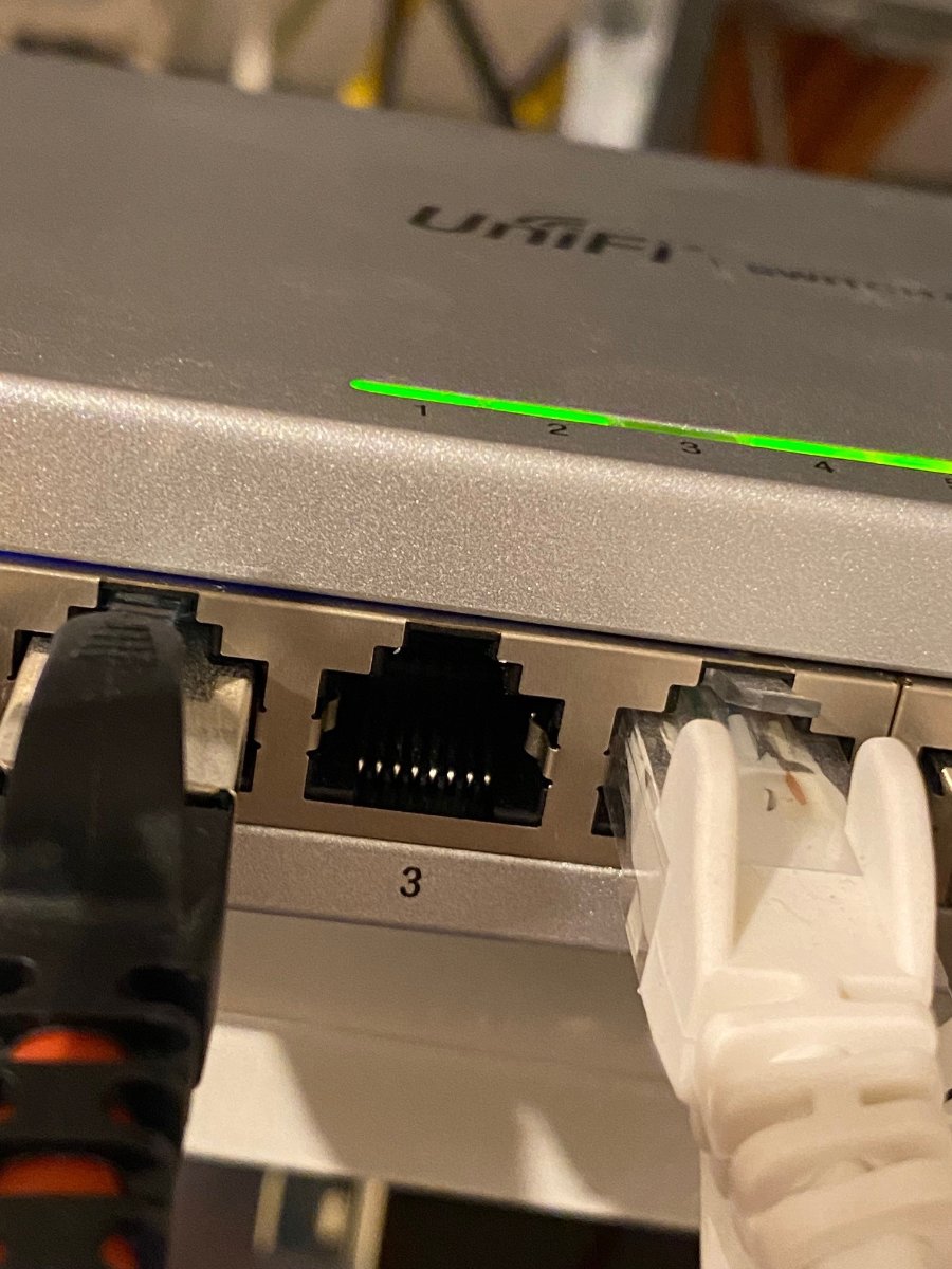

>>...der Switch ist aber nicht geerdet
Hab ich nicht gefragt....
Die Frage war ob der Switch Buchsen hat die nen Schirm haben (oder ist es was komplett aus Kunststoff, wie z.B. bei einer FritzBox oder an den meisten anderen Routern)?
viggo
- Beiträge: 252
Ah, Metallbuchsen (Unify-Switch).
servus, viggo
servus, viggo
Ah...
Schirm muss weg. Kannst Dir aussuchen an welchem Ende des Netzwerkkabels. Aber an einem musst den Schirm (Metall-Zeugs um den RJ45 Stecker des Kabels) wegfummeln und raus ziehen (geht normal ganz gut mit ner Zange). Das gibt sonst ne Masseverbindung zw. den beiden Netzteilen (ProCon und Switch)... Brummschleife, Störungen in der Spannungsversorgung... der Potentiostat bekommt das ab und reagiert da drauf.
bzw mach dir selber ein Bild, im inneren de Buchse ist Kusntstoff.
Ok, ich fummel mal den Schirm weg. Kannst Du mir derweil noch sagen, warum meine Grafik und die Werteanzeige unterschiedliche Werte für CHlor anzeigen? Siehe Thread mit Bild weiter oben.
Servus, viggo
Servus, viggo
....die Graphik benutzt halt die Kalibrierung die um 00:00 Uhr noch gültig war.
