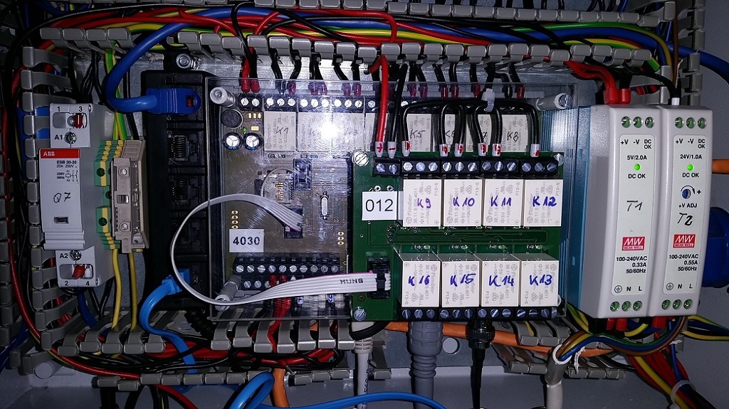

Wieviele Entstörglieder sind denn da dran? Ich seh zwei da rechts im Kanal...? Oder ist an jedem eines dran?
Strix
Beiträge: 37
Registriert: 7. Januar 2015, 05:22
Re: EXTERNE RELAISPLATINE MIT 8 RELAIS
Beitrag von Strix »
Also zwischen jedem Relais is einer montiert
Sieht man auf dem Bild sehrnschlecht.

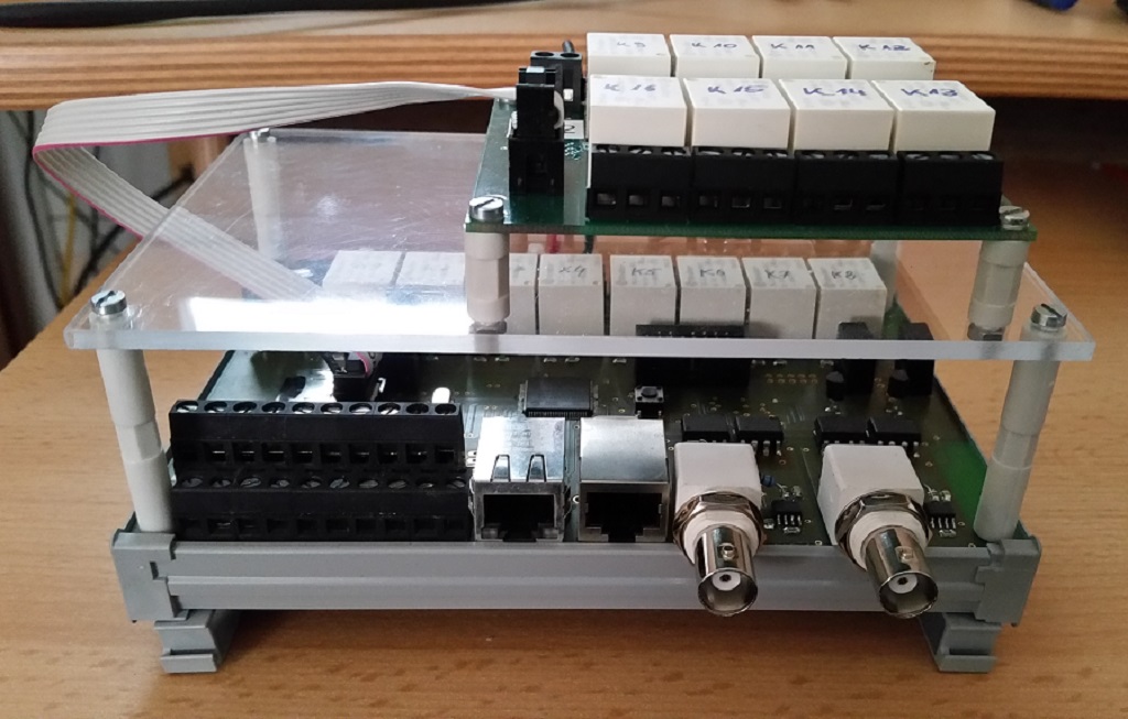

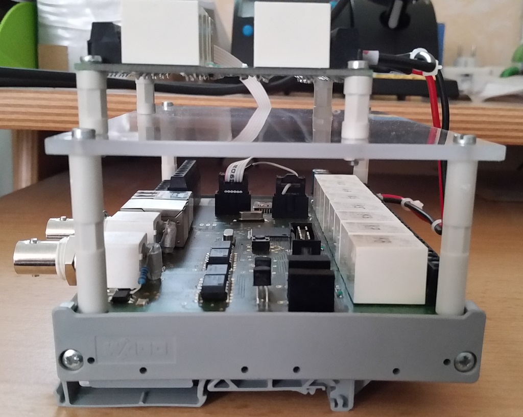

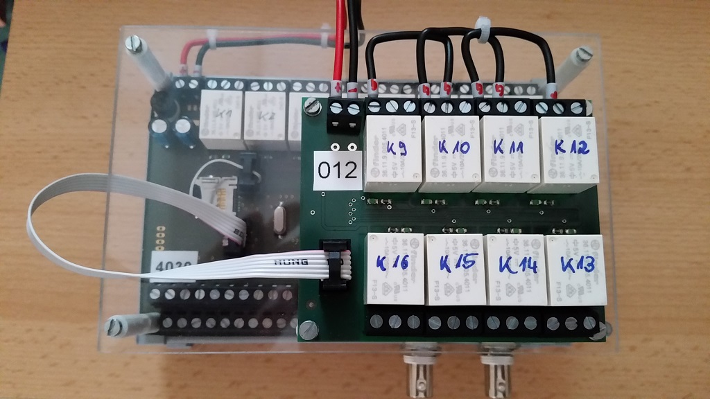

So ich hab nun auch endlich meine Relaisplatine am Controller.
Aus Platzmangel konnte ich die Platine nicht neben dem Controller platzieren.
Deshalb habe ich mich für die huckepack Variante entschieden.
Voraussetzung für diese Variante ist natürlich Platz in der Höhe.
Einen Nachteil hat diese Variante aber auch!
Um an die Klemmleisten der Controller-"Hauptplatine" zu kommen muss die Relaisplatine mit samt
Plexiglasplatte erst abgenommen werden.
Ursprünglich hatte ich vor die Plexiglasplatte an den entsprechenden Stellen auszusparen.
Deshalb auch die Position, bei mir unten rechts, über den Buchsen für pH-, Redoxsonde, 1-Wire und LAN.
Das hätte aber wahrscheinlich die Plexiglasplatte zu labil gemacht. Da ich ja hoffe mal eine Saison ohne
umbauten auszukommen, :roll: hab ich das mit den Aussparungen dann letztendlich gelassen.
Naja, mal sehen wie oft ich die Relaisplatine dieses Jahr dann doch noch abbauen werde. :mrgreen:
Hier noch die Maße meiner Plexiglasplatte und der Bohrungen falls das jemand nachbaue möchte.
Außenmaße Plexiglasplatte: 162x106x3,5mm
Lochabstände für Hauptplatine: 151,0x91,0mm
Lochabstände Relaisplatine: 81,5x65,5mm
Zwischen Hauptplatine und Plexiglasplatte: 4x Isolierabstandsbolzen M3 Länge: 40 mm
Zwischen Plexiglasplatte und Relaisplatine: 4x Isolierabstandsbolzen M3 Länge: 15 mm
Weiteres Montagematerial: 8x Mutter M3 und 8x Schraube M3x10
