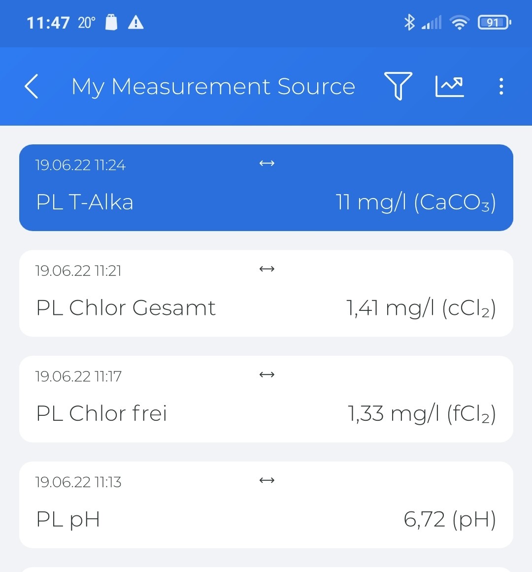

Ich habe heute die Werte mal von den Messzellen und dem Photolab verglichen, da habe ich Abweichungen, sollte ich lieber neu kalibrieren?

Danke, hab Natron reingekippt und gleich auch noch Frischwasser
Kommen von da die verschiedenen Werte vom ph Wert?
Re: Einmal Draufgucken bitte (Chlor, Redox, PH, Analogregeln)
Deswegen hatte ich es verlinkt.... weil da drin steht "woher" die Abweichungen kommen und "wer" dann abweicht.

Gestern schon auf 35 mit Natron hochgepusht, ph hab ich abgeschaltet. Frischwasser heute zugeführt.
Gerade kam das nächste 5 kg Paket mit Natron.

so, die ersten Bemühungen ergaben laut Poolab einen TA Wert von 88
die anderen Werte habe ich auch gemessen:
DP1: 1.07
DP3: 1.09
PH: 7.53 (die PH Pumpe hatte ich immer dann aus, wenn ich Natron reingekippt hatte + 2 h)
Laut Procon habe ich diese Werte: neu kalibrieren oder ist das so ok? oder hab ich mit dem niedrigen TA Wert die Sonden geschrottet?
Bau die Elektrode halt mal aus, trockne sie ab und stell sie in den pH7 Puffer... wenn Du pH7 angezeigt bekommst, wird die Kalibrierung schon richtig gewesen sein ?!
Oder hast nur 1-Punkt kalibriert?
Wenn sie dann schon draußen ist... kannst sie danach noch 10 Minuten in die Reinigungslösung stellen... dann wieder einbauen. Dann solltest aber paar Stunden später nochmal neu kalibrieren.
