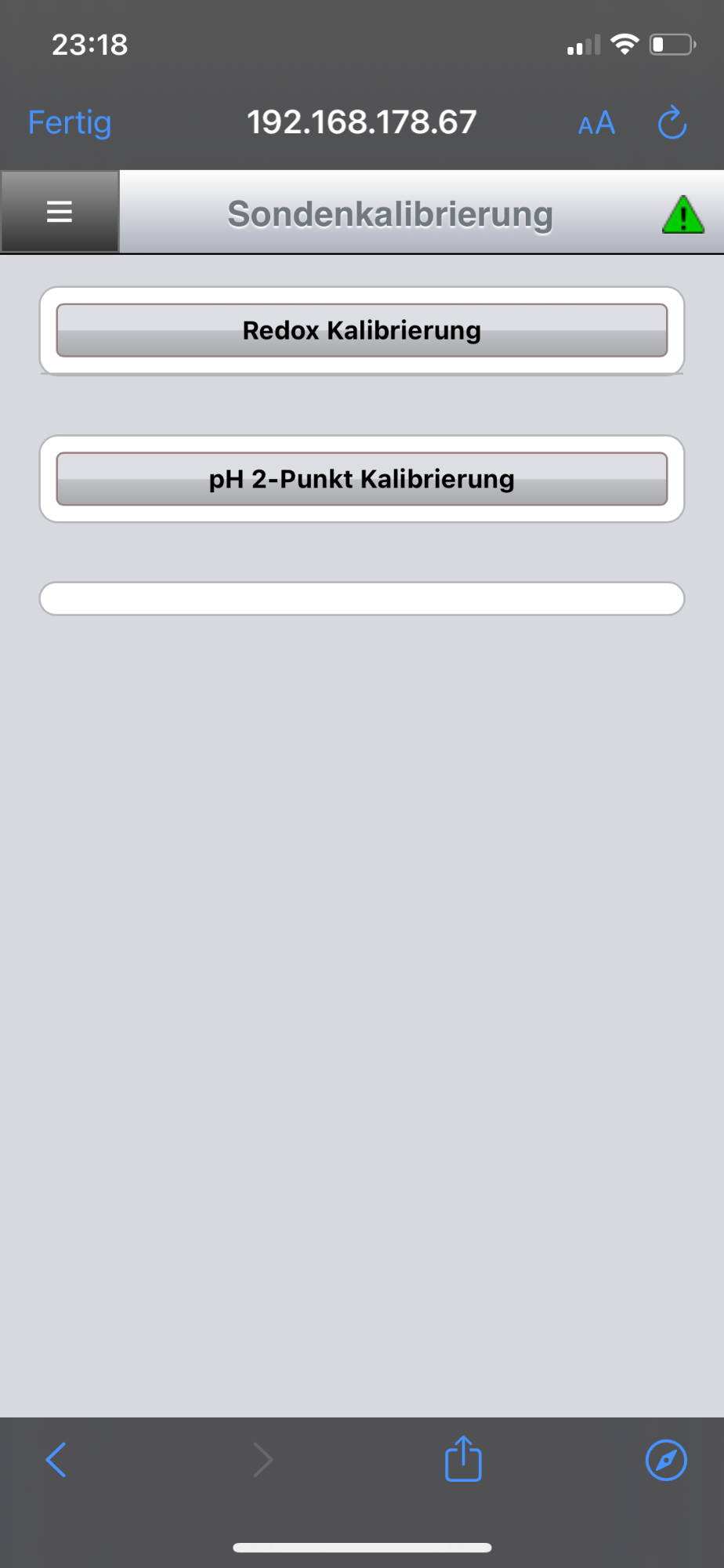

...dann wart einfach 12 Stunden, dann wird das liebe iOS den Safari-Cache auch mal selber aktualisieren.
Oder nimm Chrome und probier' es mal damit... wenn alles richtig auf die Card kopiert wurde, dann wird es auch funktionieren.

Alex hat geschrieben: ↑14. August 2022, 23:33 ...dann wart einfach 12 Stunden, dann wird das liebe iOS den Safari-Cache auch mal selber aktualisieren.
Danke, heut Morgen gehts.

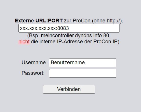

Ich habe ein Problem mit dem Onlineupdate. Es kommt immer die Meldung "Controller nicht erreichbar. URL:PORT prüfen" Port 8083 ist frei gegeben.
Über http://<ip deiner procon>/newapp.htm läuft ein tTool ab und nach 10 sekunden ist er immer noch bei der 1.7.3.d
Was mache ich falsch?

Wenn die ganze Adresse mit URL und PORT auch im Browser erreichbar ist... dann muss das auch im Update gehen (ohne http:// vorne dran eingeben)

Im Browser funktioniert alles. Lokal wie auch von außerhalb. Es kommt immer die gleiche Meldung. Controller nicht erreichbar. URL:PORT prüfen
Ich bin scheinbau nicht geeignet dafür. Windows PC habe ich auch keinen um ein Update auf Karte zu machen.

dann schick mir doch mal bitte das per eMail, was Du da eingibst
Beiträge: 388
Re: UPDATE AUF VERSION 1.7.6.a (AKTUELLE VERSION)
das sollte dann ungefähr so aussehen ... xxx.xxx.xxx.xxx muss durch Deine "EXTERNE IP" ersetzt werden
Benutzername Passwort erklärt sich von alleine
Gruß AlPi

Ist denn der Port auch in den Netzwerkeinstellungen auf den 8083 geändert bzw. alternativ nicht nur freigegeben sondern im Port mapping intern auf den 80 der IP von der ProCon weitergeleitet?

Vielen Dank für eure Antworten. Das Update hat jetzt funktioniert. Im Firefox musste ich die Einstellung für die Aktivitätenverfolgung abstellen. Danach lief das Update durch.

nachdem ich ja ein Befürworter der Aufwertung für die Cl Kalibrierung schon recht früh war, klingt das wirklich gut, was Du hier gebaut hast. Ich habe mich allerdings noch nicht zum Update durchringen können, weil ich eigentlich die %-Angabe über den Zustand der Ph-Sonde nicht missen möchte.
Kann man das als Feature-Request für das nächste Update irgendwie wieder her diskutieren?
Oder kann ich mir eine angepasste Version bauen und falls ja, wie?
Lg Michael
Beiträge: 10400
OK oder FEHLER sollte schon reichen :)
Die Werte (Rohwert mV) die sie erreichen "müsste", sind Dir ja bekannt. Kann man ja dann auch selber etwas abschätzen.
