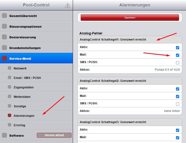

Hallo Alex, liebe Forenmitglieder,
ich würde gerne per Alarm/email informiert werden, wenn Anströmung = 0 ist zwischen 9:15 und 9:30.
Wie kann ich so etwas auf der ProconIP (bis 2023) realisieren?
Heiko
Heiko
- Beiträge: 388
Re: BEISPIEL: ABSCHALTEN DER FILTERPUMPE ALS TROCKENLAUFSCHUTZ
wenn och mich nicht täusche wird das ja über eine Analog Regel gesteuert
und der Email Versand dann unter Alarmierungen
Die Monitor-Limits bei den Analogregeln zu aktivieren reicht aus für den Mailversand.
Es sollte aber ja eigentlich eh schon zwei Regeln in Bezug auf die Anströmung (und Abschaltung der jeweiligen Dosierrelais) geben. Siehe z.B.: viewtopic.php?p=19896&hilit=analogregel ... ung#p19896
Aktivieren der Monitor Limits reicht dann für eine Benachrichtigung - allerdings läuft die Überwachung halt auch immer, wenn die Pumpe läuft (macht ja auch nur so Sinn - dann wird ja auch die Dosierung freigegeben).
