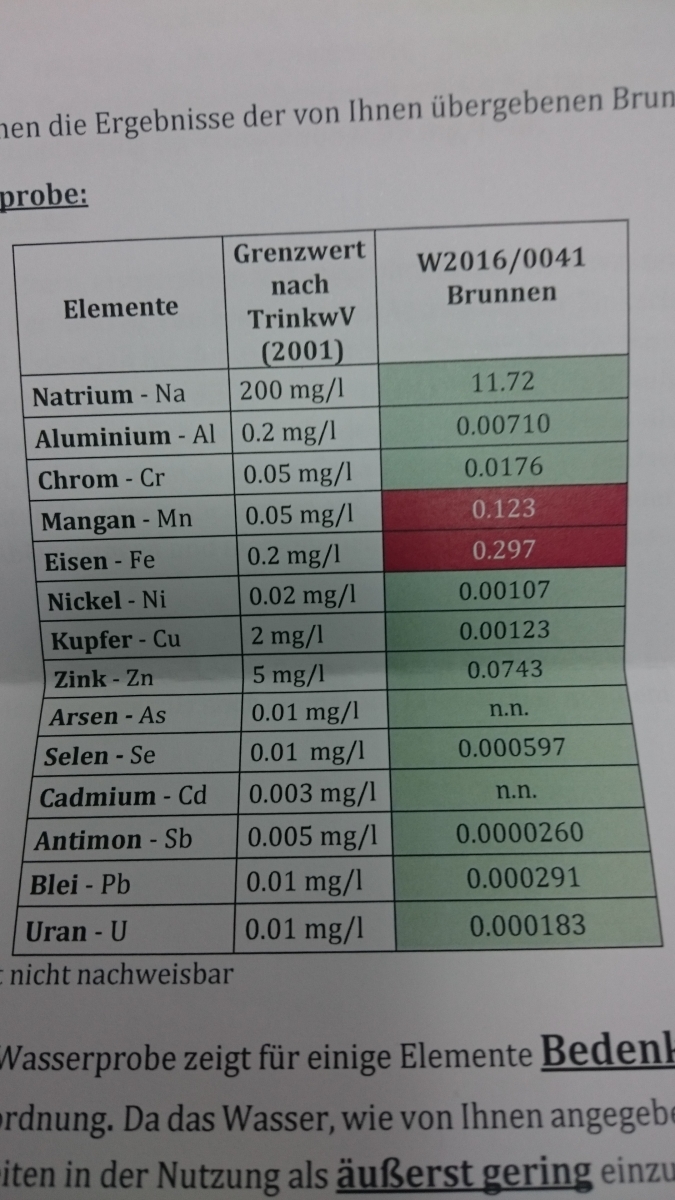

So erste Wasserprobe ist nach über nem Monat auch mal eingetroffen, wie ich erwartet hatte ist das Eisen etwas hoch, geht aber eigtl. noch...
Auch Mangan ist erhöht, Rest ist soweit in den für Trinkwasser geltenden Grenzwerten, theoretisch könnt ich das soager trinken, meinte die gute Frau...
Denke, wie schon erwähnt, lag der "riesen" Absturz nach dem "Nachfüllen" tatsächlich daran, dass eben Nachfüllwasser durch die Messstrecke lief und das Eisen/Mangan dort oxidierte, die Messzelle schaute auch danach aus.
Mal sehen ob das jetzt nach dem Umbau alles noch besser wird.
Hier mal die Werte:
Dazu noch eine Frage, wenn das Mangan mit dem Chlor oxidiert, welche Verfärbungen sind da zu erwarten? Braun (wie beim Eisen) oder geht das eher ins Schwarze?

Auch die 2.Probe ist nun da...
da ist sogar noch weniger Eisen nachgewiesen, aber Mangan in der gleichen Höhe...
Ist das ganze braune "Schmierzeugs" wohl Mangan????
Beiträge: 9988
Re: Redoxpotential - Brunnenwasser
hm... müsste dann wohl vom Mangan kommen, wenn der Eisengehalt selber doch relativ niedrig ist.
