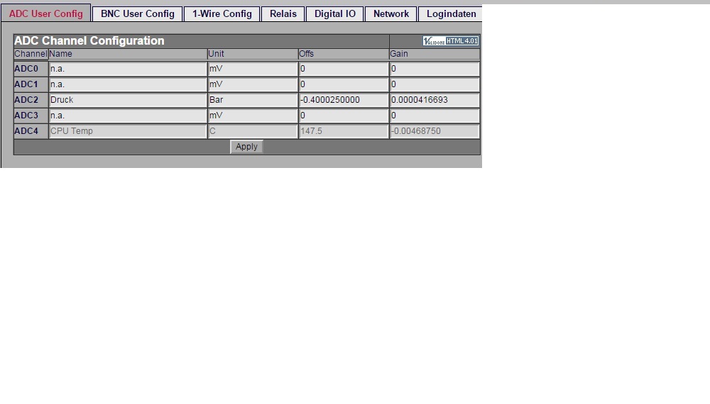

Ich hänge mal meine aktuelle sig.htm an, und ein Screen von der Adc Seite an....
index = 4;
v = (parseFloat(offs[index]) + parseFloat(gain[index])* parseFloat(value[index])).toFixed(0);
v = (v/1000).toFixed(2);
if (v < 0) {v = '0.00';}
getElementById("ADC3").innerHTML = v+' Bar '+" ";
write("<tr><td class=line colspan=10 id='TIME'>Pooldaten von <img src="+loader+"></td></tr>");
write("<tr><td width=40>Filter: </td><td width=50 id='FILTER'></td> <td width=60>Pool: </td><td id='POOL' width=80></td> <td width=70>Absorber: </td><td id='SOLAR' width=80></td> <td width=65>Magic 8: </td><td width=80 id='PUMPTEMP'></td> <td width=70>pH-Wert: </td><td id='PH' width=100></td> </tr>");
write("<tr><td>Solar: </td><td id='SOLARPUMPE'></td> <td>Aussen: </td><td id='AUSSEN'></td> <td>Rücklauf: </td><td id='RETURN'></td> <td>Druck: </td><td id=ADC3></td> <td>Redox: </td><td id='RDX'></td> </tr>");

Re: Signatur
mach mal aus dem
Index=4
ein
Index=3
Dann sollte es zumindest schon mal gehen.
Dann aus beiden Variablen ADC3 noch ADC2 machen (das wäre aber nur um das "sauber" zu bekommen(ist ja schließlich am 3. und nicht am 4. angeschlosssen)).
Das ist eigtl. alles, brauchst also erst einmal nur den Index ändern, Rest ist "Schönheitskorrektur"...
Also das was dick und unterstrichen ist, abändern:

Leider funktioniert es noch immer nicht....
Re: Signatur
Jo, ich sehe auch warum
Gleiches Problem wie bei Markus...
Du hast das im Controller schon in Bar und teilst das hier nochmal durch Tausend...
Musst also noch mehr Nachkommastellen machen um da nen Wert zu sehen
Ne Spaß, also folgende Zeile entfernen(das dicke unterstrichene löschen):
index = 3;
getElementById("ADC2").innerHTML = v+' Bar '+" ";
Und folgendes abändern (das dicke unterstrichene) um wieder 2 Nachkommastellen zu bekommen:
index = 3;
v = (parseFloat(offs[index]) + parseFloat(gain[index])* parseFloat(value[index])).toFixed(2);
index = 3;
index = 3;
