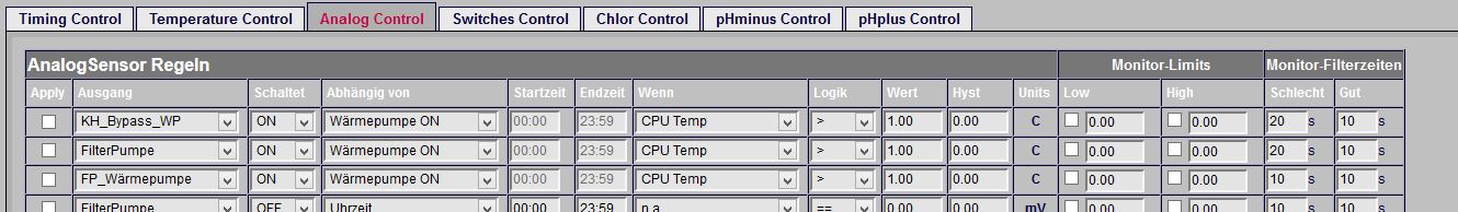

Re: Einbindung 2 Wege Motorkugelhahn am Controller
Alex hat geschrieben:
Z.B. eine Analogregel in diesem Stil:
würde den Ausgang HEIZUNG immer mit einschalten, sobald FILTERPUMPE1 läuft (weil Bedingung CPU Temp > 0° immer zutrifft).
Kannst also z.B. nur eine Temp-Regel für die WP selber anlegen... und 3 Analogregeln, die Deine restlichen Abhängigkeiten zuschalten (Filterpumpe, Drehzahl, Motorhahn)
Dann würde auch bei manuellen Bedienen der WP der Rest automatisch mit geschaltet (möglicherweise nicht die eleganteste Lösung, aber man muss dann auch nur die WP manuell EIN/AUS schalten und kann vorallem beim AUS-schalten
>>sorry, das verstehe ich nicht. was schaltet denn der ausgang heizung? könntest du ein beispiel von dem was da passiert (mit den analogregeln) posten?Z.B. eine Analogregel in diesem Stil:
Also Ausgang HEIZUNG... heisst hier nur mal HEIZUNG... genauso wie FILTERPUMPE1 nur mal als Beispiel dient.
Es geht ja erstmal nur um's Verständniss des Prinzips. Die Regel, so wie sie oben angelegt ist, würde eben das Relais HEIZUNG automatisch mit einschalten wenn das Relais FILTERPUMPE1 irgendwie eingeschaltet wird. Du musst das bei Dir dann natürlich auf Deine 3 Relais anwenden die zusammen mit der Wärmepumpe an gehen sollen.
Relais KUGELHAHN schalten wenn WÄRMEPUMPE ON
Relais DREHZAHL_X schalten wenn WÄRMEPUMPE ON
Relais FILTERPUMPE schalten wenn WÄRMEPUMPE ON
So?

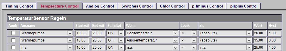

Glaube jetzt hab ich's kapiert. Ich würde z.b. zwei Temperatur Regeln anlegen
WP an wenn Polotemperatur <25°
WP aus wenn Aussentemperatur <15° (deaktiviert zum Aufheizen im Frühjahr)
und dann noch die drei Analogregeln. So müsste es dann funktionieren, oder ?
Nur nochmal zur Sicherheit, hab ich das jetzt so richtig eingestellt?
Jo. Kannst den Haken vorne (apply) bei den Analogregeln setzen und dann WÄRMEPUMPE einfach mal manuell einschalten, dann gehen die anderen drei mit an.

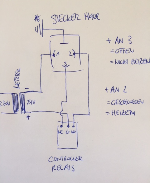

Die Freilaufdiode kommt hier zwischen 1 und 2/3, richtig? Reicht eine, oder brauche ich zwei (1 und 2, 1 und 3)? Hat jemand eine Empfehlung welches Produkt (vielleicht mit linkAlex hat geschrieben:So halt dann: (Wenn GESCHLOSSEN == HEIZEN heisst)
Ja, zwischen 1 und 2 eine und zw. 1 und 3.
1N4007 wäre eine passende.
