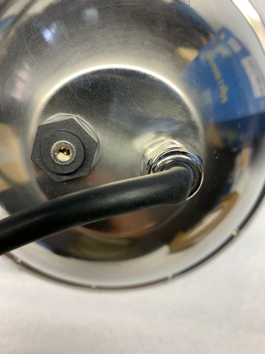

Adern durchgemessen zur Scheinwerfer-Rückseite: Kein Durchgang bzw. messbarer Widerstand.

Mhhh, leider ist mein Gedächtnis grad nicht so gut und der Scheinwerfer liegt im Poolboden, aber meiner glaube ich war komplett aus Plastik. War die RGBW Version von LED Trading.
Finde leider gerade keine Bilder....
Beiträge: 10452
Re: DMX POOL BELEUCHTUNG
Hm... danke. Das sieht irgendwie nicht aus wie Edelstahl?... sieht irgendwie verchromt aus... mit irgendwelchen komischen Schrauben?

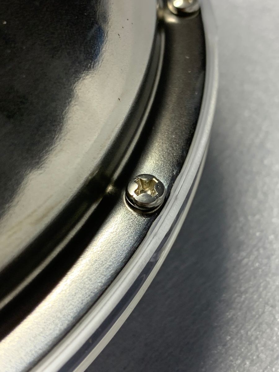

>>Es gibt welches, dass zumindest lt Beschreibung explizit Meerwassertauglich sein soll.
Trifft wohl vermutlich auf die meisten zu.... schadet wohl auch erstmal nicht.
Wobei eben eigentlich mit einem reinen Stück Edelstahl (V4A), das nur im Wasser hängt, erstmal nichts passieren kann. Irgendwelche korrosiven Bestandteile im Wasser mal außen vor gelassen, kann das normalerweise nur anfangen zu Gammeln wenn irgendwie ein Strom anfängt zu fließen oder sonst irgendwie ein "galvanisches Element" vorhanden/gebaut worden wäre (zwei unterschiedliche Metalle zusammen geschraubt - evtl die Schrauben auf Carstens Foto?)

Hier mal ein paar Close-Ups:
Dort wo das Kabel rausgeht ist der obere Teil wohl verchromter Kunststoff. Der Rest "kann" Edelstahl sein - wie könnte man das allenfalls überprüfen? Magentisch oder nicht trifft auch nicht immer zu. Rein optisch schauen aber auch die Schrauben wie Edelstahlschrauben aus (definitiv keine verzinkten).

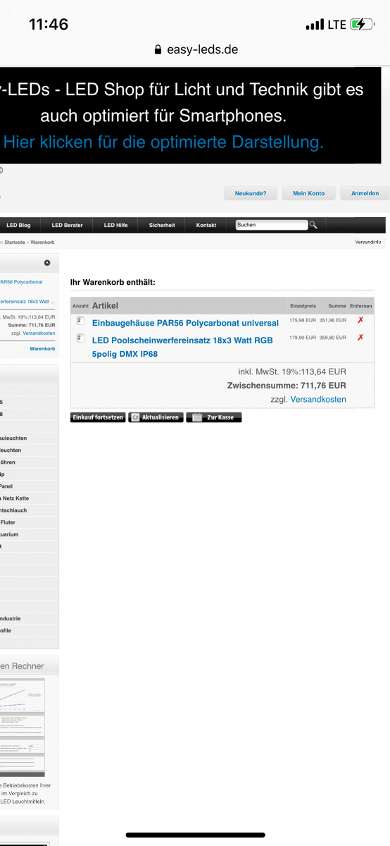

Hallo, suche ja auch dmx steuerbare Scheinwerfer. Hab jetzt das gefunden, finde das ist top vom Preis her, bei schwimmbadbau haben sie mir 2 Stück angeboten für 2300€ :shock: :shock:
Blicke nur gerade nicht durch, an den Scheinwerfer ist ein 5 adriges Kabel dran, kann ich das direkt an die pro con abschließen? Oder brauche ich noch ein Steuergerät?
Und die schreiben was von Adresse zuteilen bei Bestellung :roll: sorry bin Neuling auf dem Thema und null Ahnung, will aber alles haben :D hab auch noch eine Menge fragen mal.
