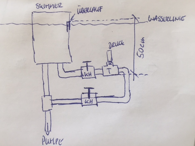

das Stangenventil auf ebay war schon weg. Angeblich hatte er noch ein 2. Dieses war aber nur ein 3 Wege Ventil.

zählt eigendlich bei den 50 cm die Unterkante Rohr oder Unterkante Drucksensor?
Bei Unterkante Rohr schaffe ich es nicht, die 50 cm bis zum Überlauf einzuhalten. Komme dann auf 55 cm.

... von der max. Wasserlinie bis zum Sensor am/im Gewinde - da sitzt ja der eigentliche Druckfühler.
Unterkante Rohr bis Wasserlinie 55cm... sollte gerade noch passen.

ich muss das 3Wege-Ventil aus dem ersten Beitrag durch 2 Kugelhähne ersetzen. Passt nicht anders und die Kugelhähne haben keine Verengung.
Meine Idee war ja die Skimmer/Bodenablauf-Leitung auf Sauganschluss umzustellen ohne die Pumpe abzuschalten. Das muss ja jetzt bei zwei Kugelhähnen zeitversetzt stattfinden. Hierfür habe ich mir zwei Belimo NF24A-S2 rausgesucht. Das heißt über einen Schalter auf der Terrasse schalte ich einen NF24A-S2. Dieser öffnet den Saugeranschluss. Wenn sein Hilfsschalter "geöffnet" meldet, soll ein zweiter Belimo die Skimmer/Bodenablauf schließen. Beim Ausschalten die umgekehrte Reihenfolge. Das muss unabhängig vom Controller laufen, da alle Relais belegt sind.
Hast du eine Idee, wie ich das verkabele und was für Relais ich dafür brauche?
Michael
Michael
- Beiträge: 10103
Re: Verrohrung
Bisschen fummelig zum verdrahten, denke ich. hab jetzt aber auch keine Unterlagen von den Dingern. Müsst ich mal kucken.
Aber denkst dass das notwendig ist? Wenn Du zwei gleiche Motoren verwendest, die gleichzeitig anfahren, dann "treffen" die sich bei einem Stellwinkel von jeweils 45°. Da ist ein Kugelhahn normal noch etwas "offen"... also der eine ist noch etwas offen und der andere geht gerade etwas auf. Also eine vollständige "Blockade" des Wasserflusses würde es da auch nicht geben wenn die gleichzeitig fahren.

Hab grad mal gekuckt bei einem. Erst ab 75..80° ist der tatsächlich zu. Würde ich mir die verdrahterei ersparen.
Hab bei mir auch zwei einzelne für die Umschaltung der Ansaugung zw. Behälter und Bodensauger-Anschluss. Die fahren von Anfang an auch einfach gleichzeitig.

Da kann aber auch einer mal hängen / festklemmen!
Ich würde trotzdem entsprechend verriegeln!

...das is ein Bodensauger Anschluss. Der wird vielleicht 20x im Jahr benutzt und immer nur wenn man daneben steht.
Selbst wenn da mal einer stehen bleibt, merkt man das zwangsläufig sofort. Abgesehen davon geht nichts kaputt, wenn saugseitig der Pumpe eine zeitlang alle Kugelhähne zu wären.
Zudem für diesen Fall die Filterdrucküberwachunng die Pumpe abschaltet. Eine "Absicherung der Absicherung" muss man sicher nicht bauen.
Den einzig sinnvollen Einsatz eines Endschalters sehe ich hier um einer evtl vorhandenen, regelbaren Filterpumpe zu sagen -> Drehzahl 3 aktivieren, wenn Bodensaugeranschluss AUF ist
