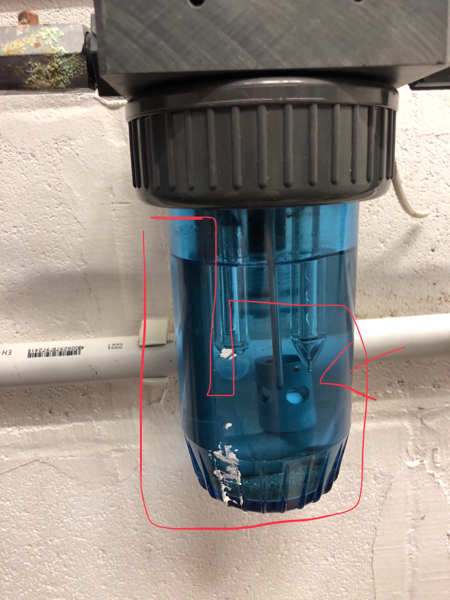

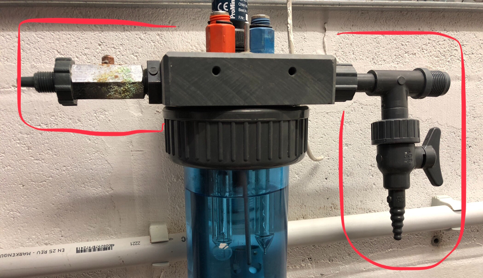

Mal wieder ich
Kann mir jemand sagen, a. welche Flussrichtung meine Zelle hat
und wo ich diese Minifittings bekomme?
Dankeschön... Grüße aus dem „Loch“
Seppy

Re: Filterkessel/Pumpe Empfehlung gesucht
Kein Ahnung... wahrscheinlich ist es egal wie rum das Wasser durchgeht.
Gefühlt is der Probennahme-Hahn "vor" der Zelle... wäre also rechts der Zulauf -> das heisst aber nix
Was geht da links in der Kammer nach unten? Is das ein PVC Rohr zur Wasserführung? Dann wäre das der Zulauf.
Ja von links geht ein PVC Röhrchen nach unten, sieht aus wie ein beruhigter Zulauf, bin aber nicht sicher...
So meine Recherchen haben ergeben ... von links ist Zulauf und es handelt sich um eine Zulaufberuhigung. Jetzt muss ich nur noch diese Minifittings auftreiben.
